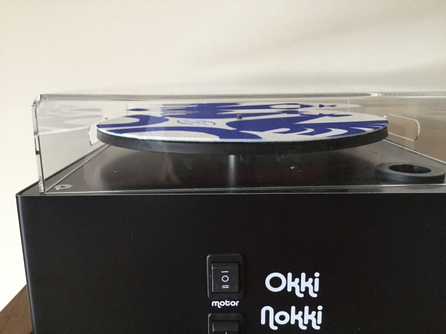

Jeszcze taki knyf stosuję.
Uźywam w myjce slipmaty gramofonowej.
Płytę myję, po czym ściągam razem ze slipmatą.
Umyta stroną kładę na talerz i myję drugą stronę.
W ten sposób syfy nie przechodzą na myjkę i płytę.

To ta slipmata musi być stosunkowo cienka inaczej musiałbyś obniżać talerz w oki. Bez przesadyzmu wystarczy przetrzeć talerz oki lub go od czasu do czasu umyć wodą tą gumę z niego bez problemu można zdjąć aby sobie ułatwić ten proces
W dobrą szczotę zainwestuj lepiej, kup tą od Mofi + kilka/kilkadziesiąt padów pod wymianę jak myjesz dużo jak mało to 1 obleci na długo

Wiesz co , nie jest jakoś szczególnie cienka ale daje radę.
To nie przesadyzm tylko higiena. Jak włos kota jest na płycie to na bank przejdzie na okki a potem na umytą stronę.
Sprawdzone
Szczoty mam te z barana czy tam kozy co okki daje i są super.
Sprawdzone

Tą myjkę rozkładałem na czynniki pierwsze także wiem co mówię, podniesiesz talerz/lub dasz zbyt grubą slipmatę i będzie źle przylegać ssawa
Szczotka oki jest oki
ale trzeba się z nią trochę napracować podczas mycia, bolą nadgarstki przy większej ilości LP, mofi ma ten plus że jest większa powierzchnia- kładziesz i ze 2 obroty i 2 w drugą i starcza. Do tego pady są tanie i dobrze wykonane więc nie musisz kupować nowej szczoty jak się welur zetrze ino pad
