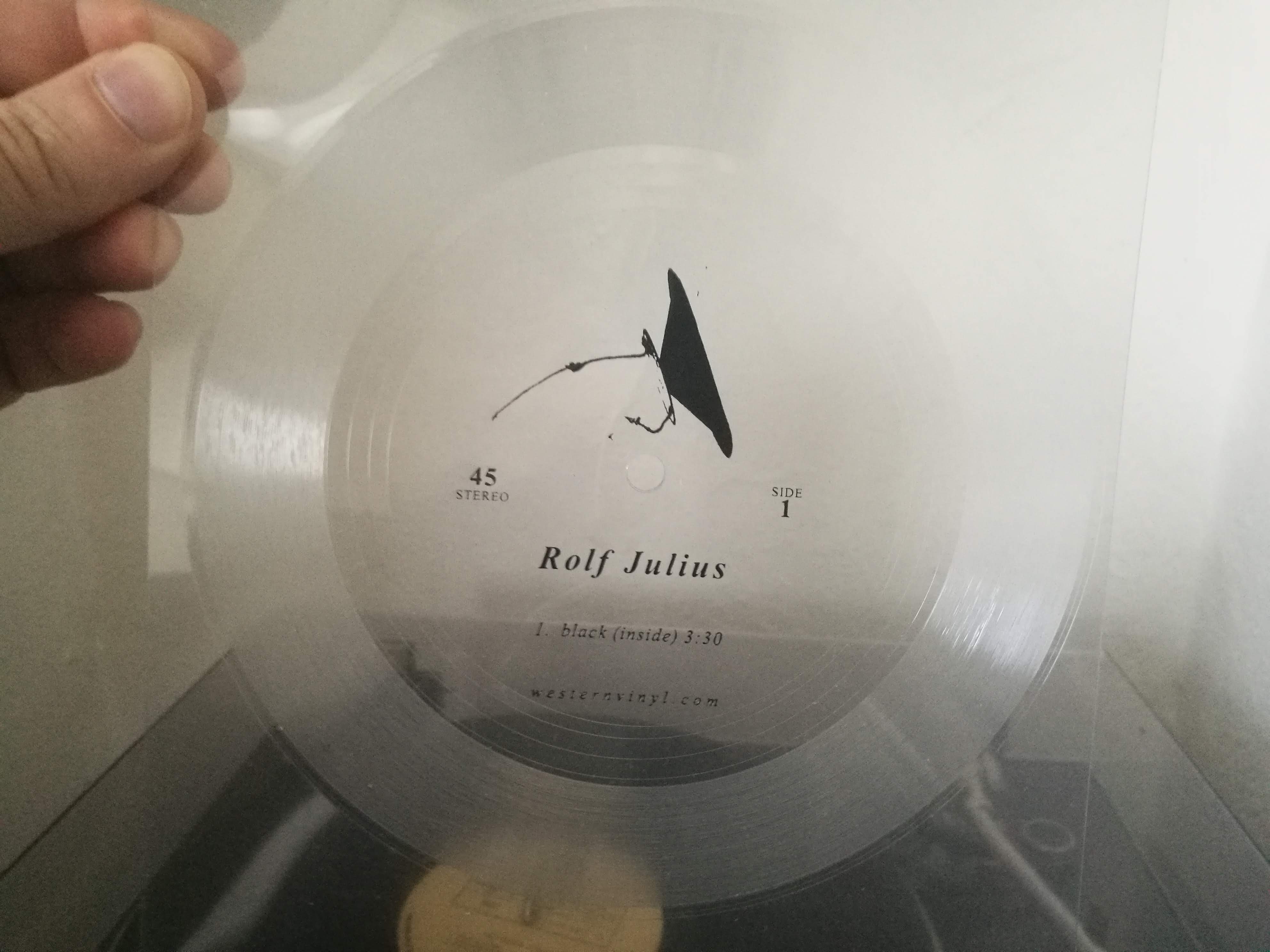

Haha, jeszcze troche pucowania przed Wami :lol:
Posty: 6708
Re: Jak czyścić płyty winylowe?
#1412
Taihenwarui pisze: ↑
10 lut 2019, 13:11
Eee ... przesadziłeś ... z połowy płyty zmyłeś rowek ... :lol:

Taihenwarui
Posty: 1007
Gramofon: Thorens TD 150 MK2
Lokalizacja: JuKej
#1415
Post autor: Taihenwarui »
To tak ku przestrodze :lol:
