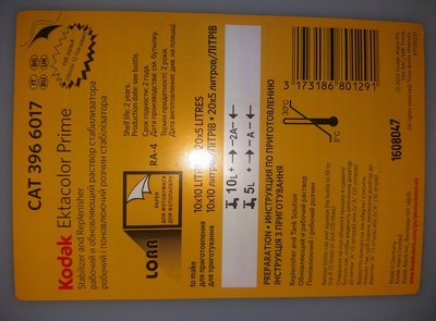

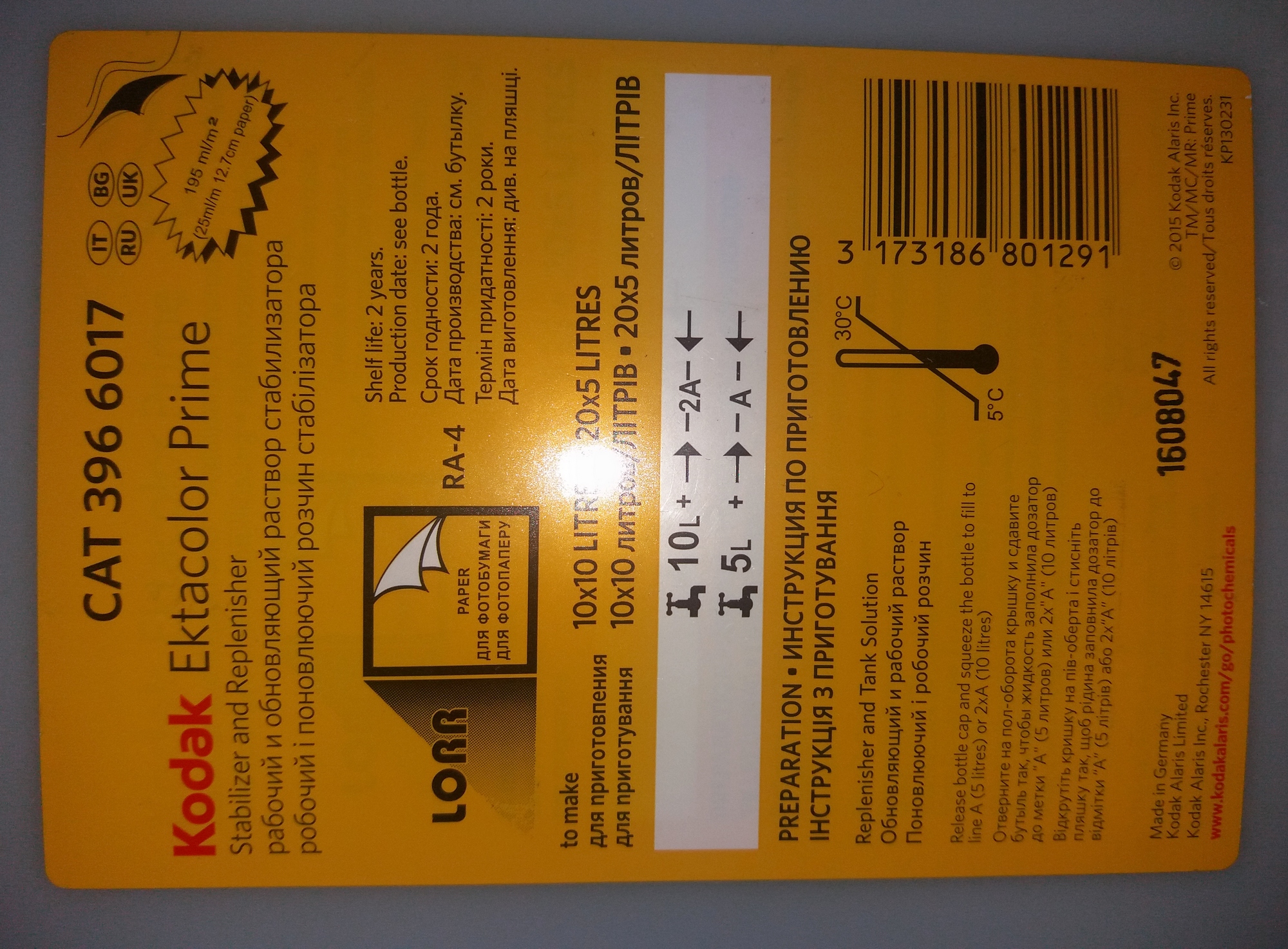

Zamiast fotonalu lub mirasolu można użyć czegoś takiego? Dzisiaj byłem u znajomego fotografa i uraczył mnie czymś takim, fotonalu już nie używa, a to podobno w temperaturze 2x większej chodzi, nie wiem czy mi płyty nie zeżre :)

To i to to stabilizator/utrwalacz, Kodak firmowy więc pewnie czyściejszy, chociaż ostatnie partie mirasol brałem z Tetenal to taka polska firemka jakby ktoś nie wiedział więc nie sądzę że to jakaś azjatycka podróbka jak to co niektórzy próbują wmawiać. To tylko płyty winylowe a nie jakieś zdjęcia

Rowków nie wyrównał :o Schnie szybko, zmaz nie zostawia, proporcje standardowe - 400ml destylowanej, 100ml izopropynolu i dosłownie kapka - 1ml - tego wynalazku ;) Oczywiście płyty brzmią o niebo lepiej, trzasków prawie nie ma :D
