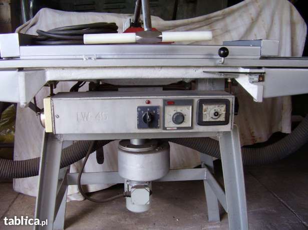

Witam widzę że sposób się spodobał, co do mocy grzałek to 300 lub 400W myślę że wystarczy jak na tworzywo z którego jest wykonana każda płyta winylowa :). Co do tego ile płyta lat była zdeformowana i czy da się ją wyprostować nie wiem, moja była krzywa z 3 tygodnie i tu się powiodło ! A jak wygląda ta machina proszę zamieszczam fotkę.

No to jest żelazko do winyli!
Fajne.

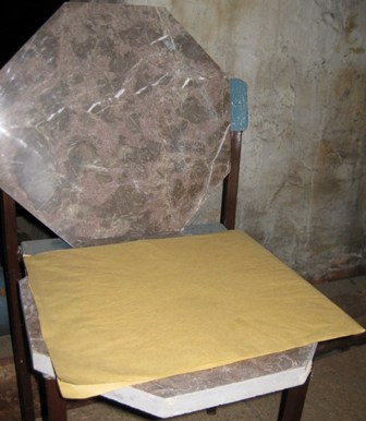

"BREAKAUT" - "KARATE"
No i jest już dobrze (niestety nie idealnie)
Dual 1228 radzi sobie z "falą"- faluje, ale nie podskakuje ;) , (ale Beogram to chyba nie dałby rady :( )
Tak mi przypomniał o winylu jakiś wpis o 70 urodzinach Nalepy...
...I program 3...

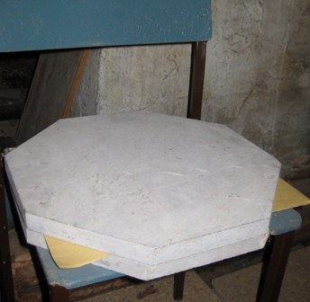

I jeszcze foty "mojej prasowalni strychowej"...
Urządzenie mniej technologicznie rozwinięte od kolegi , ale jak się okazało skuteczne ;)
Otwarte :)
Otwarte :)
zamknięte :)
zamknięte :)

I wraca franca (plyta) do pierwotnego odkształcenia :(

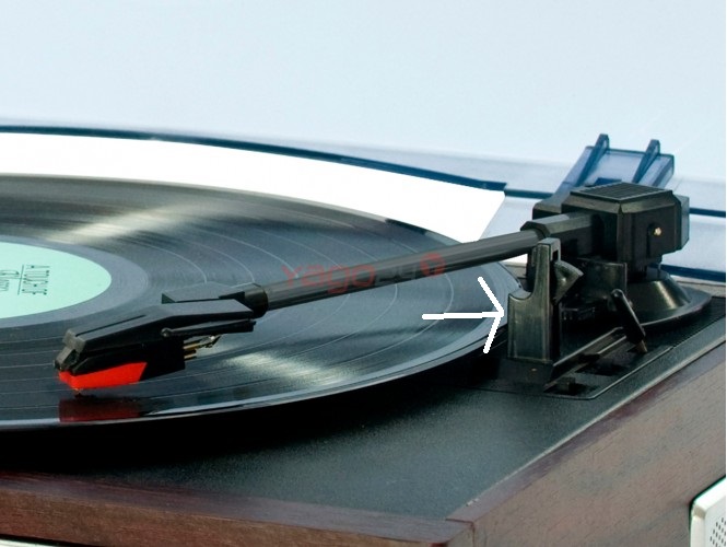

Post autor: winyloman »
Witam wszystkich. Jestem nowy na forum. Mam problem z pofalowaną płytą. Dokładnie chodzi o Madonna Ft. Justin Timerlake- 4 minutes Picture Disc. Płyta jest dość gruba pewnie ma ze 180-200g. Jak odtwarzam to przed to pofalowanie zawadza o takie wcięcie w tym (nie wiem jak to się nazywa) do trzymania ramienia i wtedy płyta zwalnia i źle to brzmi, a ramię, jak statek na wodzie podczas sztormu. I tu pojawia się pytanie czy w ogóle opłaca się prostować tak grubą płytę, czy to coś da? Mój dziadek powiedział, żebym lekko przypiłował to wcięcie, ale na razie wolę nie.

winyloman pisze:o takie wcięcie w tym (nie wiem jak to się nazywa) do trzymania ramienia i wtedy płyta zwalnia i źle to brzmi,
Wyraź się jaśniej, pokaż na obrazku, cokolwiek nikt nie będzie zgadywał co masz na myśli.
Tam gdzie strzałka, nie mogłem dodać zdjęcia zrobionego przeze mnie, bo miało za duzy rozmiar, ale to jest model mojego gramofonu. ;)
