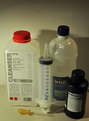

Dzisiaj skompletowałem odczynniki do "mikstury forumowej". Nie posiadam myjki więc na razie posłużę się delikatną szmatką.Rozrobiłem 125 ml mikstury w proporcjach 100 ml wody demineralizowanej, 25 ml alkoholu propylowego,osiem kropli Mirasolu.Płyty po myciu pięknie błyszczą i dostały takiej głębokiej czerni :)
odczynniki
odczynniki
Darek
Mikstura forumowa
#115
Post autor: Darek »
ohra pisze:Płyty po myciu pięknie błyszczą i dostały takiej głębokiej czerni
A jak graja? Lepiej?
ohra
Posty: 36
Rejestracja: 17 sty 2012, 17:50
Re: Mikstura forumowa
#116
Post autor: ohra »
Darek pisze:
Kurcze :doh: tak się podekscytowałem tym że skompletowałem odczynniki i mogę zrobić miksturę że zapomniałem napisać o tym jak grają płyty po czyszczeniu :)
Ze względu na moją skromną kolekcję w której brak płyt made in UK, USA lub Japan, test wykonałem na kilku polskich płytach i gramofonie Bernard GS-431 z wkładką AT-91.
Na płytach słychać mniej trzasków? smarzenia? nie wiem jak to poprawnie nazwać :oops: na niektórych "smarzenie" znikło prawie całkowicie :dance:
Zachodzi tylko obawa czy wykorzystanie do mycia płyt delikatnej bawełnianej szmatki nie wpłynie na ich zużycie? :think:
P.S.

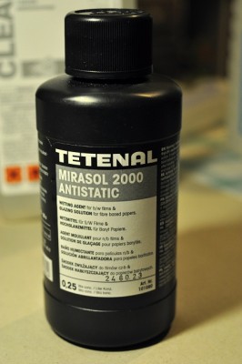

Tego Mirasolu 250ml starczy chyba na 20 lat :) Ja dałem osiem kropel na 125ml mikstury i powstała taka mała ale to bardzo mała pianka a pewnie nie powinno być jej wcale :think:
Posty: 45426
Mikstura forumowa
#117
Mirasol tak jak i Fotonal ma jednak też swoją datę ważności ;) Dałeś za dużo kropel jak na tak małą ilość płynu. Gdyby to był litr to byłoby OK.

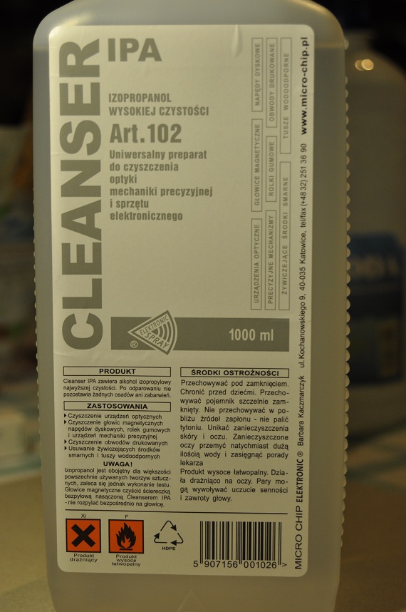

Teraz dopiero zauważyłem, że zamiast normalnego czystego alkoholu izopropylowego kupiłeś preparat IPA Cleanser. To nie jest to samo.
Od biedy możesz go używać w zastępstwie, ale IPA Cleanser zawiera też różne, niepotrzebne z naszej perspektywy dodatki, które czynią go "preparatem" :)

Wojtek masz racje CLEANSER IPA to nie w czystej postaci alkohol izopropylowy.
Właśnie to są szybkie zakupy w internecie :( faktycznie po otrzymaniu przesyłki na etykiecie produktu zobaczyłem że nie ma informacji o stężeniu procentowym ba nawet składzie.
Fajnie mam litr dobrego środka do mycia kafelek nad kuchenką :D
to nie jest sam alkohol izopropylowy
