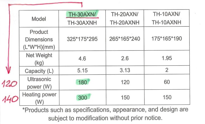

Zgodnie z informacjami producenta zawartymi na tabliczce znamionowej ten model powinien mieć:
moc generatora ultradźwięków 180W
moc grzałki 300W
Tymczasem po sprawdzeniu watomierzem otrzymuję około:
moc generatora ultradźwięków 120W
moc grzałki około 140W
co elektrycznie odpowiada mniejszemu modelowi TH-20AXN
PYTANIE: czy to mój egzemplarz, czy takie są wszystkie w tej okazyjnej cenie?
Chyba że "działa" tu gwiazdka pod tabelką o możliwych zmianach (ale co z tabliczką znamionową)?

Po mojemu nie odpowiada, skoro na tabliczce znamionowej i w tabelce masz podane maksy, a ty zmierzyłeś pobór chwilowy.
Nie ma tutaj "chyba" znaczenia bo zarówno generator, jak i grzałka pracują tu jedynie w dwóch stanach, 0/1 nie mają regulacji mocy. Myslę że chińczyk nie przywiązuje większe wagi do tego co jest na tabliczce.

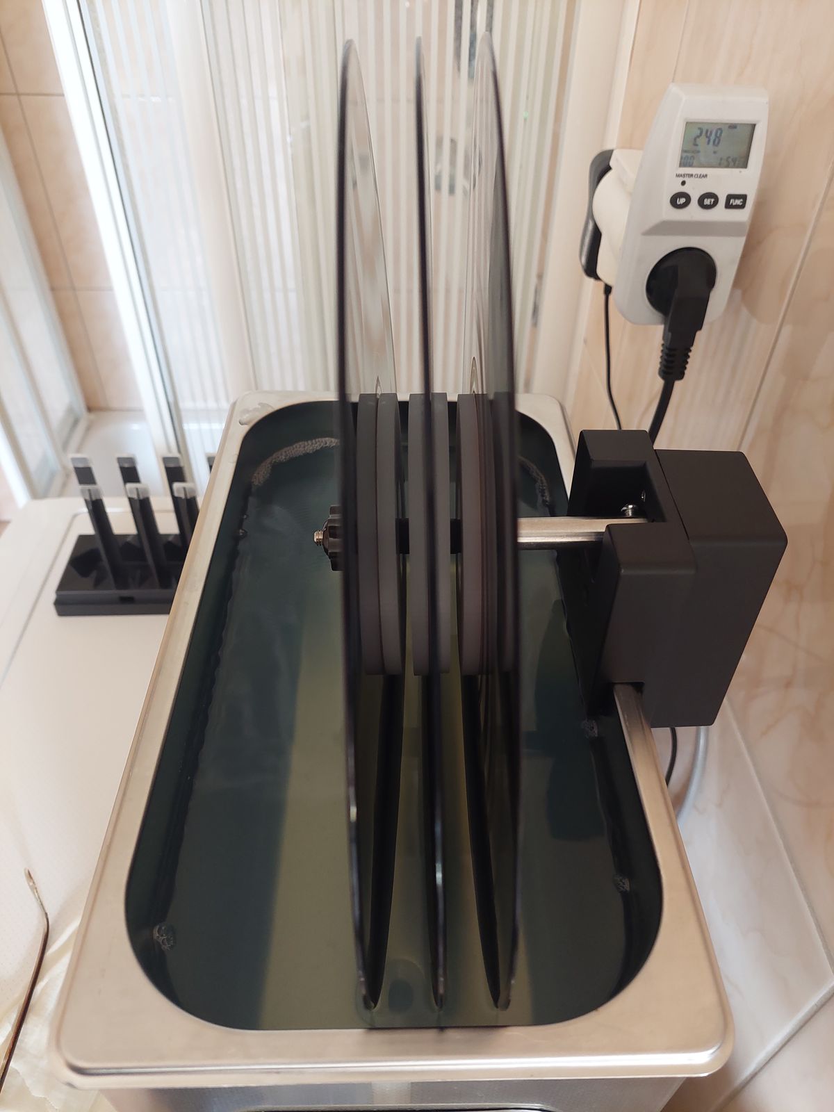

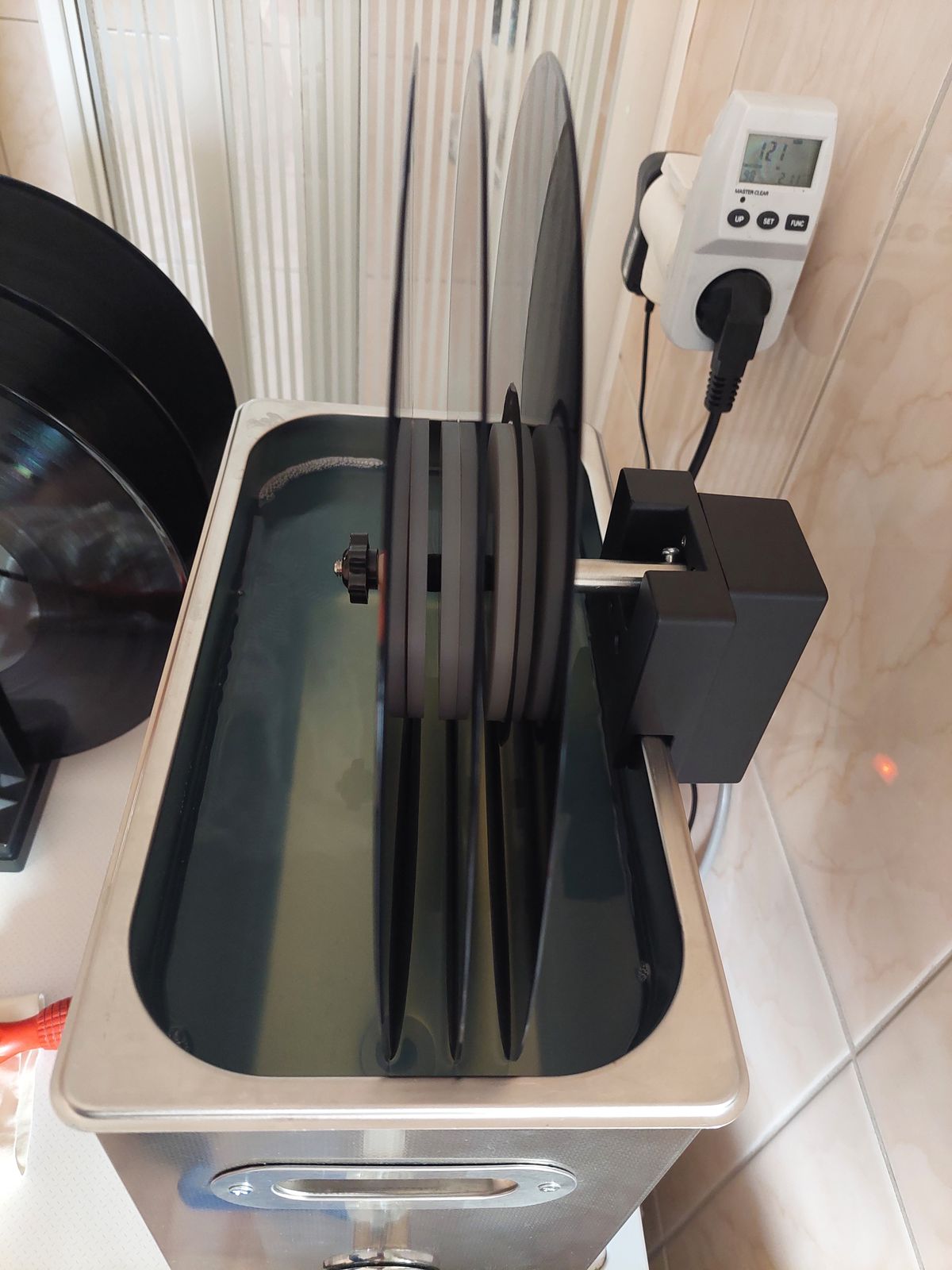

Dwa sprawdzone watomierze.
Trzykrotna obserwacja napięcia,mocy chwilowej i max. w czasie kilkugodzinnego procesu.
wyniki:
napięcie znamionowe (235-243V)
sama grzałka:
max. (chwilowo podczas włączenia "na zimno") ok 400W
w czasie pracy ok. 140W
sama kawitacja:
w czasie pracy ok. 120W
pomijając uderzenie grzałki przy włączeniu na zimno całkowita moc max w czasie długotrwałej pracy ok. 260W
same ud:
ud + grzałka:
zasilanie napędu osobno
Nie masz wymaganych uprawnień, aby zobaczyć pliki załączone do tego posta.

Na zdjęciu widzę dwa te same gówna. To właśnie ten model mi przekłamywał wyniki.
Raf pisze:
18 mar 2026, 10:14
No to pasuje do tabliczki znamionowej.
Jak dla mnie właśnie udowodniłeś że jednak masz TH-30, a nie TH-20 :morda:
