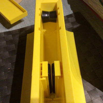

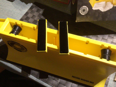

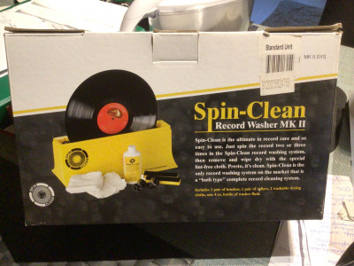

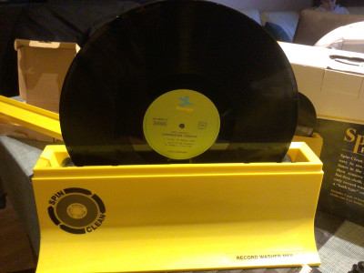

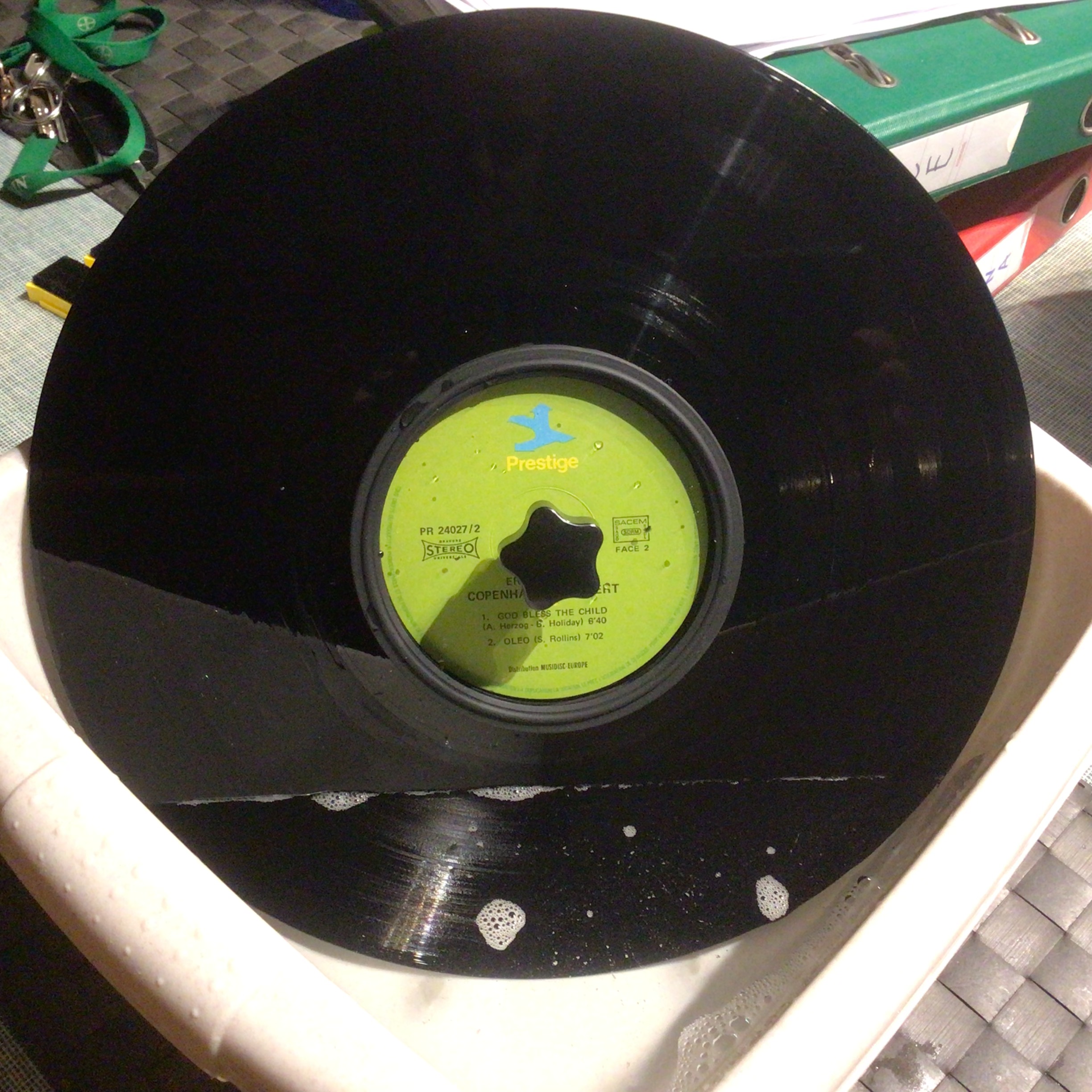

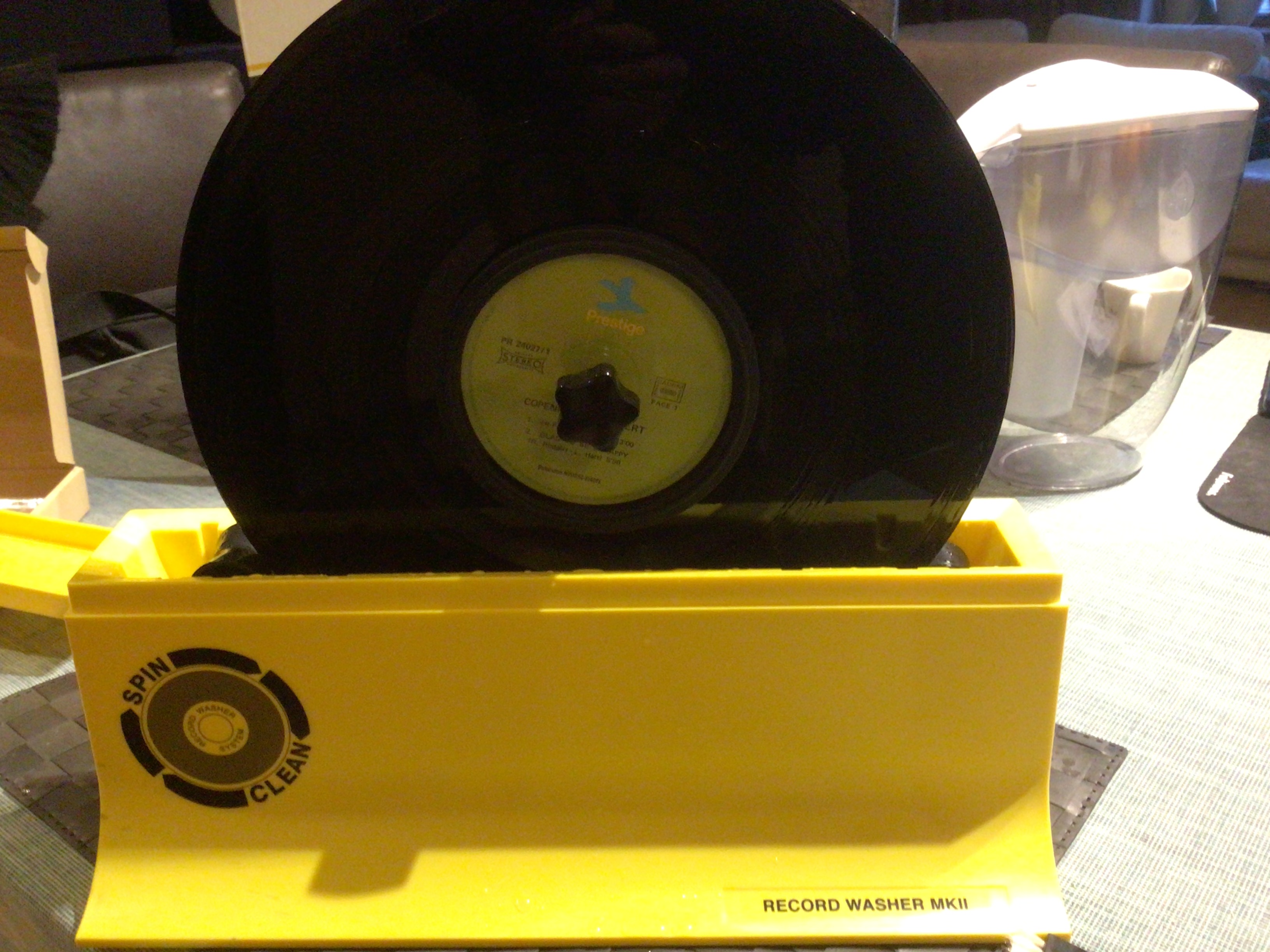

Bardzo dobrze mi się sprawuje. Znakomicie. Bardzo dobrze myje płyty, jak na taką prymitywną ręczną myjkę. Nie wiem jak w porównaniu z knosti, bo nigdy nie próbowałem tamtej myjki. Natomiast wydaje mi się, że jest prostsza i lepiej wykonana. Spin clean nie ma klasycznych szczotek, tylko takie gąbki pokryte jakby welurem, które lekko ściskają płytę. Nie ma żadnej korbki, płytę obracamy ręcznie. W skład zestawu wchodzi: wanna, dwie rolki, które można osadzić we wgłębieniach zależnie jaki rozmiar płyty myjemy,
i dwie wspomniane welurowe szczotki. Tam w tym spin clean nawet nie ma w zestawie tej osłony na label, bo nie jest potrzebna. Niezwykle rzadko podczas obracania zdarza mi się, a praktycznie to prawie nigdy, aby jakakolwiek stróżka wody poleciała po labelu.
Myślę, że to bardzo porównywalna myjka, jeśli chodzi o efekt po umyciu płyty z innymi myjkami tego typu. Na korzyść przemawia za to prostsza budowa i obsługa. Żółty kolor wanny, gdzie widać dobrze zabrudzenia które opadną na dno, i solidna budowa myjki. Podobno ta myjka jest bardzo popularna w USA, w przeciwieństwie do Europy gdzie króluje Knosti.
Świetnie pokazują to różne filmy instruktażowe na yt , których jest kilka, jak działa ta myjka. Jest niestety sporo droższa od np. Knosti. Dlatego, wydaje mi się, rzadziej kupowana i mniej popularna.
To co na zdjęciu u mnie to dlatego jest ta osłona założona, bo po wstępnym myciu bardzo brudnej płyty w miednicy z wodą destylowaną, płyta ta od razu trafiła do mycia w spin clean.
Jak myję normalnie w spin clean to tej osłony nigdy nie zakładam, a label nie doświadcza żadnych strug wody.
