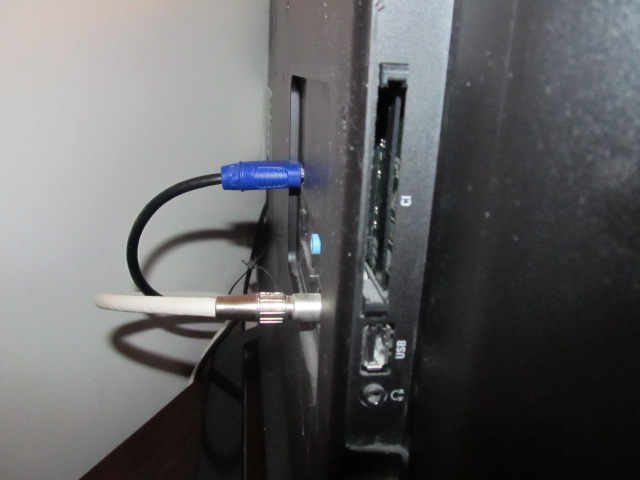

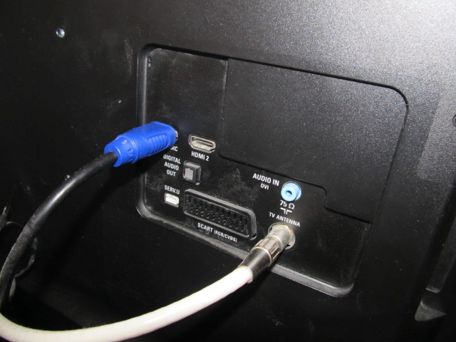

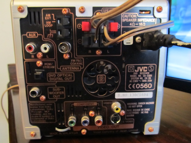

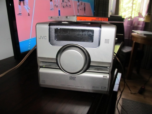

Panowie mam taki problemat:
Podłączenie takiej małej wieży JVC do TV, żeby to robiło za rodzaj soundbaru.
Mam wszystkie kable łącznie z audiofilskim od żelazka. Niestety moje nieudolne próby nie chcą się zakończyć nagrodą w postaci uzyskania dzwięku.
Jeśli idzie o np Wiadomości czy Panoramę, to nie jest taki zły objaw ale czasem jakiś film jest na tzw "setce" i wówczas wzmocnienie dźwięku konieczne, itd.
Zamieszczam foty jak toto wygląda i co z czym połączyć;
- JVC ścianka tylna
- TV gniazda
- JVC przód
Czemu to Q nie gra..? Cd odtwarza, radio też. Poprowadźcie za rączkę proszę. :?

Kabel RCA-mały jack. Rca podłączasz pod aux w wieży a mały jack do wejścia słuchawkowego w tv. Powinno zadziałać ;) Ewentualnie kablem optycznym oba spiąć.

Z wyjścia słuchawkowego powinno działać, ale całkiem poprawnie to to nie jest. Po za tym czasem włożenie wtyku w gniazdo słuchawkowe odcina głośniki telewizora.
Z jakiegoś zupełnie niezrozumiałego dla mnie powodu, współczesne telewizory mają tylko optyczne wyjście cyfrowe dźwięku. Więc by z niego zebrać sygnał do wieży z analogowym wejściem, potrzebny jest przetwornik cyfrowo analogowy. Ja nawet kupiłem taki przetwornik. Zamówiłem w Chinach, czekałem z miesiąc. Jak już doszedł, to mi przeszło podpinanie TV do wzmacniacza. Jak chcesz, to mogę go poszukać.

Bo w wieży masz optyczne wyjście a nie wejście.

Przez USB to chyba nie da rady bo sygnał audio...Ewentualnie rca od wieży - do rca idsd i potem optykiem od idsd do tv. Ewentualnie tak jak wspominałem w 1 poście. Może i nie prawidłowo ale u mnie tak podłączyłem z braku optyka i soundbar działa ok.

Chyba nie za bardzo. Tam jest wejście USB. Nie masz takiego wyjścia w TV. Po za tym to działa na baterie. Kiepsko trochę. No i koszmarnie drogie.
Ty potrzebujesz w DACu wejścia optycznego i wyjścia RCA.

(BTW, nie wiem czy z tym mini jackiem to będzie działać, bo wetknąłem słuchawki i nie odcina to dźwięku TV oraz nie ma też dźwięku w słuchawkach. Czyli coś niedziała? Czy może coś w ustawieniach setup tv - zajrzałem ale nic takiego tam nie ma).

Potrzebujesz "przewód" optyczny. Wpinasz go jednym końcem do TV(DIGITAL AUDIO OUT), drugim końcem do konwertera obok żóltego gniazda. Z drugiej strony wpinasz podwójny RCA i do wieży w AUX. W Wieży ustawiasz jako źródło oczywiście AUX.
darkman pisze: Czyli coś niedziała?
Na to wygląda.
darkman pisze: Pytanie jak go podłączyć jako odtwarzacz DVD?
Do TV? Trochę ciężko. Twój TV ma tylko HDMI i SCART. W wieży takich wyjść nie masz.

Ja bym raczej kombinował w kierunku kabla SCART -> RCA.

Dokładnie. Przejściówka scart->cinch i podłącz do aux. Jak nie znajdziesz takowej sklepie (scart to stare badziewie) to napisz mi na priv . Pogrzebię w garażu i znajdę.

O ile TV ma pełny SCART. Coś czuję, że sygnał audio nie będzie wyprowadzony. To raczej gniazdo wejściowe. Ale spróbować można.
