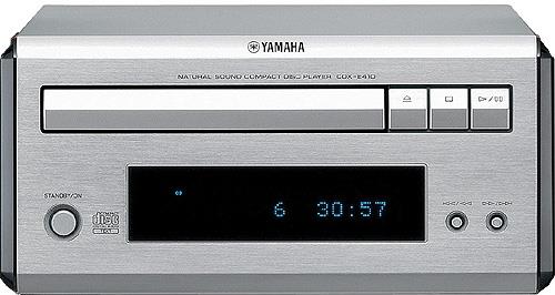

Wpadło mi w ręce takie coś:
http://www.e-shop.gr/images/PER/BIG/PER.503688.jpg
Podłączyłem, gra i to nawet ładnie. Zastanawiam się, czy sobie nie zostawić, bo laser tani i łatwo dostępny. Jest tylko jeden problem: nie mam pilota.
Mogę się bez niego obejść, przecież do winyli też trzeba zejść z kanapy, ale zastanawiam się czy użycie aktywnego przedłużacza nie dałoby możliwości obsługi z pilota.
Np. coś takiego:
http://allegro.pl/przedluzacz-pilotow-i ... 60885.html
Tylko zamiast diody emitującej, wpiąć kabel jack mono. Cdek ma takie gniazdo:
http://ecx.images-amazon.com/images/I/41p8KctiVAL.jpg
Wyczytałem w internetach, że sam blaster nie wystarczy, że potrzebne jest zasilanie. Pilota yamahy posiadam.
Myślicie, że ma szansę to działać?

Szkopuł w tym, że czujnik IR jest w amplitunerze. Myślę, że amplituner jakoś przetwarza sygnały z pilota, więc podpięcie samego czujnika do odtwarzacza może się nie udać.

Odnoszę się do informacji znalezionych na tym forum:
http://www.avsforum.com/forum/90-receiv ... ender.html
To ustrojstwo xantech wygląda identycznie, jak to z allegro. Aczkolwiek w tamtym wątku podłączali amplituner...
Chyba zaryzykuję te sto kilka zł, najwyżej na Swapie będzie mniej zakupów... albo schowam wzmacniacz do szafy abym mógł używać przedłużacza
