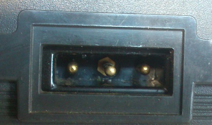

Dzisiaj na jednym z łódzkich targowisk kupiłem japoński projektor Prinz Magnon Duo
To nie mój egzemplarz
Swój wrzucę jak go oczyszczę z brudku.
W moim brakuje przedniej stopy z gwintem (myślę, że spokojnie do dokupienia) i kabla zasilającego (obecnie bolce w gnieździe owinięte kablami "na styk").
Projektor działa, chyba wszystko co potrzeba to się kręci, lampa świeci.
Czy ktoś zna takie gniazdo? Odległość pomiędzy skrajnymi bolcami ok 20mm, długość skrajnych bolców ok 10mm. Środkowy ciut dłuższy.
Czy jest szansa znaleźć taki kabel? Może jest jakaś specjalna nazwa, pod którą należałoby go szukać? W sumie zależy mi na wtyczce.
Projektor ma przełącznik regular/super. Czyżby odtwarzał też dźwięk?
Muszę go rozbebeszyć i poszukać głośnika.

1. Ten przełącznik służy do wybierania standardu 8mm lub super 8.
2. Takie gniazda widziałem już wcześniej w sprzętach pochodzących z Japonii zwłaszcza z lat 60, może to lokalny patent może fanaberia producenta czyli firmy Bell Ko-On. Doraźnie kup w elektrycznym szybkozłączki na kabel elektryczny (takie z wewnętrznym krokodylkiem) i na ich bazie zrób połączenie.
3. Tym sprzętem dźwięku nie odtworzysz.
