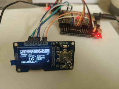

Nie wiem czy jest tamat tu o YoRado tj radiu internetowym takie tam lego bo inaczej tego nazwać nie można , takie bardziej hobby niż poważne robienie dacków i streamerów z maliny. Ot po prostu zabawa platformą Arudino.
Z uwagi na problemy z budą do maliny ( coś się klaruje jednak , ale termin może być odległy) więc takie lego sobie zafundowałem z aliexpresu co by się pobawić w wolnej chwili :D .
płytka ESP 32D
wyświetlacz SSD 1306
jakiś tam Dac PCM5102
na chwilę obecną stawiam pierwsze kroki
a co można ...
https://www.elektroda.pl/rtvforum/viewt ... 1#21644601
a tu w skrócie
https://www.youtube.com/watch?v=O3WFBejV7T4

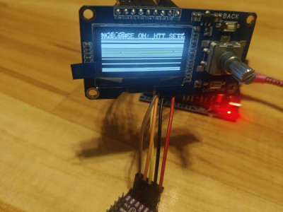

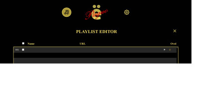

Posty: 8735
Re: YoRadio - małe a fajne
Na chwilę obecną jest tak... tak wygląda ekran (zdj. 2) czyli coś jest nie tak , a pierwsze zdjęcie to zalogowanie się przez stronę www na płytce esp32D po wgraniu softu

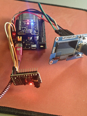

Posty: 8735
Po bólach i rzucaniu q...a udało się uruchomić.
I takie spostrzerzenia
1 jak kupować to tylko z anteną zewnętrzną
2 kompilować z dwoma enkoderami oddzielnymi na nie na płytce z wyświetlaczem
3 cdn :D
aha dzięk jest ok
Posty: 8735
projekt MK 0... taki na sprawdzenie jak wygląda , jak gra czy warto się bawić ...Nie jest to co prawda Malina , ale też i cena nie jest tego też taka jak Maliny , a zabawa... fajna.
Gra to nawet fajnie, jak na takie "dziadostwo" :D
Posty: 8735
no dobra ...trochę q...w poleciało a i rzeźbienia było...jeszcze tylko switchologię ogarnąć
