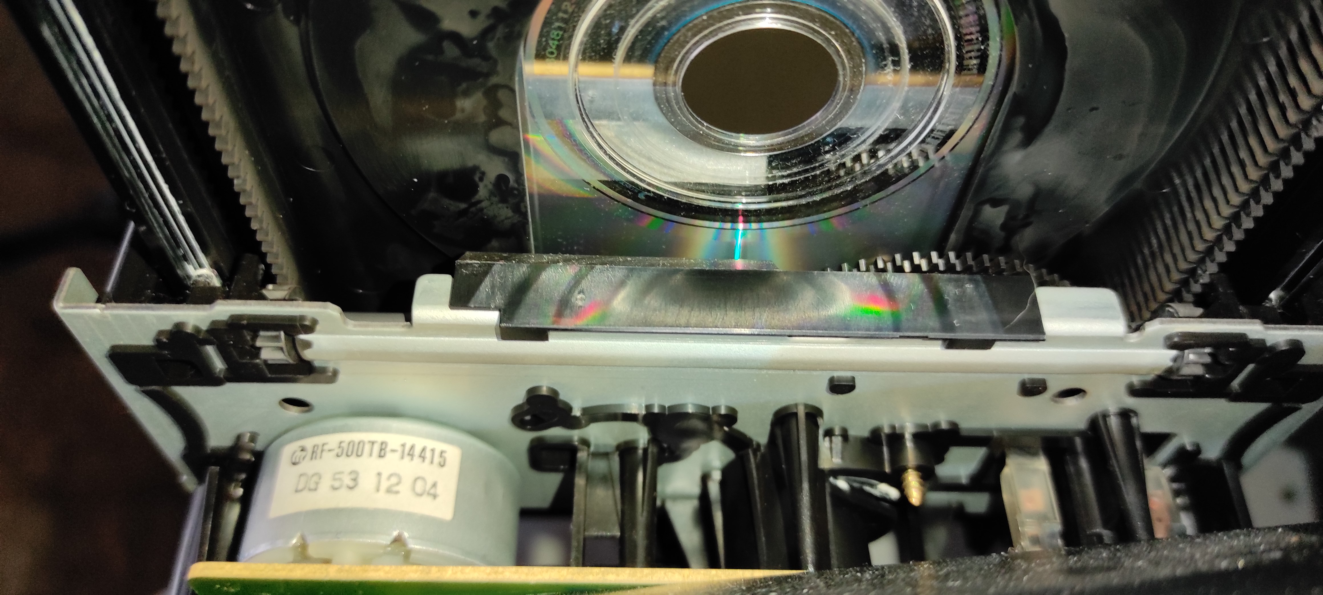

Jeżeli laser w CD jest padnięty to czy po włożeniu płyty silniczek, który naprowadza laser na początek ścieżki, będzie działać czy nie? Tzn czy w ogóle zacznie pracować?

Wydaje się że będzie szukał ścieżki, ale nie znajdzie bo laser nie teges. Chyba że procesor dostanie informacje o uszkodzonym laserze i wstrzyma proces startu.

Laser to KSS210, odtwarzacz się załączy, szuflada otwiera się i zamyka i tak w kółko, dopiero gdy się przytrzyma szufladę to przestaje, ale płyty nie widzi, laser się nie porusza i nie świeci.

Na CD kompletnie się nie znam, ale to mi wygląda na jakiś problem z krańcówkami, albo układem ich odczytywania przez procesor. Wydaje mi się, że dopóki szuflada się nie zamknie i procesor się o tym nie dowie, to nie uruchomi się procedura odczytu płyty. Nie czepiał bym sie lasera na tym etapie.

Wygląda to tak, że silniczek od szuflady pomimo tego, że ta do końca domknęła się, nadal działa i usiłuje ją zamknąć, a ponieważ nie daje rady bo przecież jest już zamknięta, otwiera ją.

Laser nie dawał oznak życia, więc go wymieniłem, ale nowy też nie świeci. Jakby prąd w ogóle do niego nie dochodził.

Jeżeli szuflada się nie zamknie skutecznie, czyli krańcówka tego nie wykryje odtwarzacz nie zainicjuje czytania TOC. Więc laser nie zaświeci a silniczek spindle nie zakręci. Jeżeli to tylko problem krańcówki to naprawa raczej z tych najprostszych

No właśnie problem jest taki, że szuflada zamyka się do końca, ale odtwarzacz jakby tego nie wiedział, jakby "myślał ", że nie idzie jej domknąć i szufladę otwiera. Podobny efekt można uzyskać w sprawnym odtwarzaczu, jeżeli np palcem zablokujemy zamykającą się szufladę, siniczek przez chwilę będzie nadal próbował ją zamknąć po czym ją otworzy.

Sprawdź krańcówki. To raczej prostsze i tańsze zadanie niż wymiana lasera.

To że zamknął nie oznacza, że "o tym wie". Aby procek tą informację otrzymał krańcówka musi być sprawna.

A jak to wygląda? Gdzie tego szukać?

Malutki mikrowyłącznik, albo po prostu dwie stykające się blaszki (kontakt).
Dochodzą do tego dwa przewody.
Wsunięta do końca szuflada powinna to zwierać.
