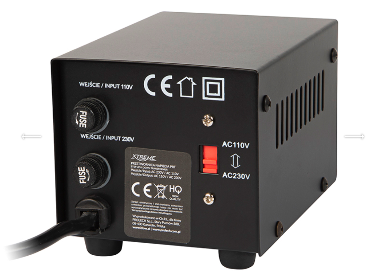

Re: Przetwornica napięcia a gramofon i przedwzmacniacz
Daj drugą stronę urządzenia. Mam tej samej firmy ale nie pamiętam czy to co mam jest uniwersalne. Wieczorem mogę zerknąć. Mocy wystarczy a nawet dużo zostanie bo to 200w ale tam chyba powinien być jakiś przełącznik z wyborem napięcia wejściowego.
Wrzuciłem zdjęcie tyłu

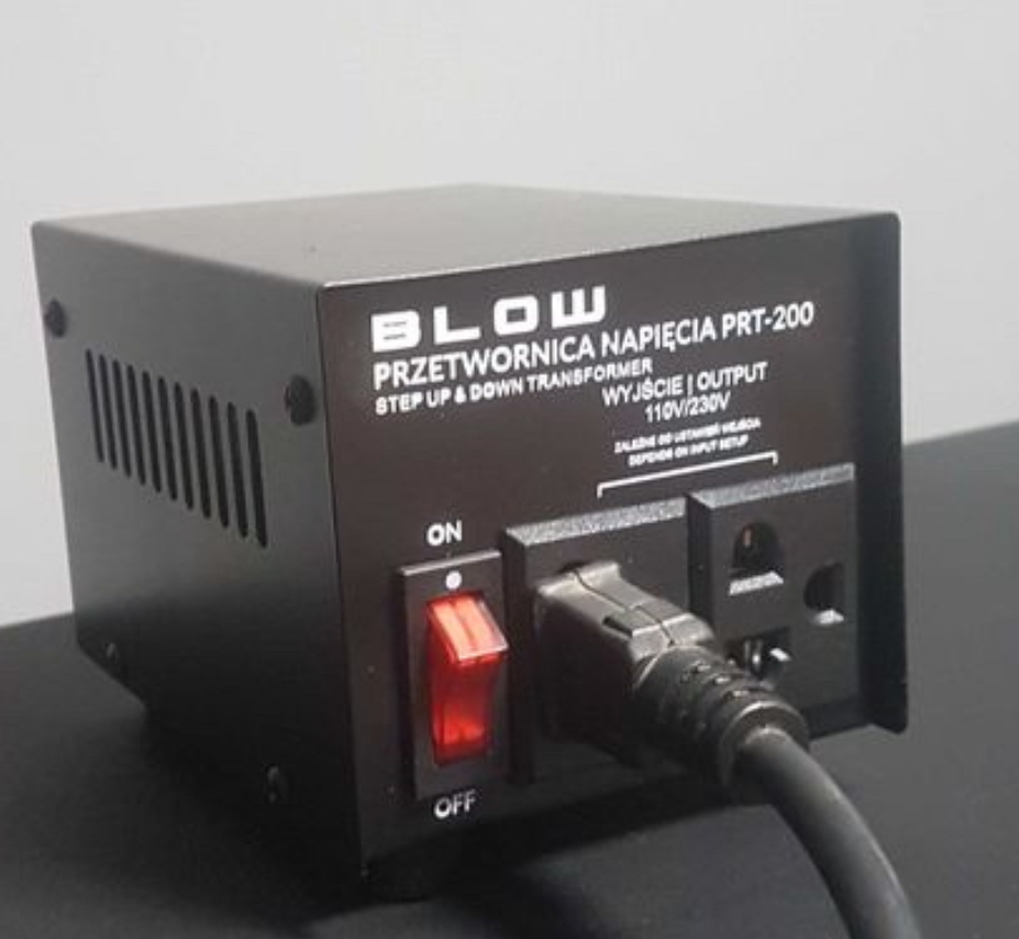

Ja właśnie zamówiłem sobie coś takiego
https://sklep.toroidy.pl/pl/p/ATSS0200- ... niazda/212
bo 2 gramofony i 1 deck chodzą na 100 V i już brakuje wejść. Jakoś nie mam przekonania do tych chińskich produktów tej firmy, kupiłem kiedyś nowe baterie to były do niczego

- Peliks
- Posty: 2759
- Lokalizacja: Wejherowo
Michał ale to z linku się nie nadaje bo u Ciebie (fotowoltaika) będziesz miał na wyjściu blisko 120 volt!! a potrzebujesz 100. Wiem bo kupiłem podobny i miałem 122 volty!!!(w gniazdku latem mam od 242 do 249 v
- Michal35
- Posty: 1760
- Lokalizacja: pomorskie
Spoko Marku, mam taki tylko mały i jest wszystko ok. Może u Ciebie za dużo już tych płyt na dachach

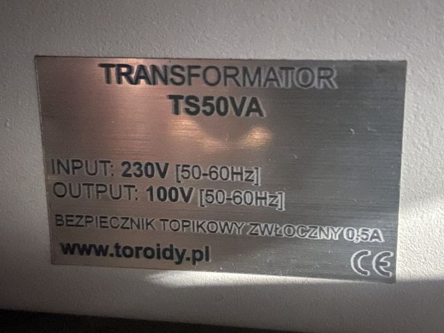

- domibobi
- Posty: 2811
- Gramofon: Sony PS X65
- Lokalizacja: Kraków
Troidy, na życzenie klienta za niewielką dopłatą, każdy który mają na stronie mogą zmodyfikować z 110V na 100V.

- Peliks
- Posty: 2759
Ja zamówiłem u nich samo trafo i resztę zrobiłem sam. Teraz mam na wyjściu 102 Volty.

- Posty: 44422
Odpowiem konkretnie - jeśli nie chcesz popsuć sprzętu to nie możesz. Musi być jak najbliżej 100V.
110V (równe) to już na granicy tolerancji, a że zwykle w gniazdku jest więcej niż 230V to i trafo wypluje nieco więcej niż deklarowane.
Obsłuży tyle urządzeń ile obciążenia wytrzyma. Limit w tym wypadku to 200W (sumarycznie).
Ale zmierzyłeś miernikiem ile masz V na wyjściu czy raczej "na amen w pacierzu"?

- marlon
- Posty: 23
- Rejestracja: 10 gru 2023, 19:14
- Gramofon: DP-50L & QL-A75
- Lokalizacja: swiętokrzyskie północ
Zamów w Toroidach 100V i masz spokój

- marlon
- Posty: 23
Jeśli Yamaha ma 110V to podłączaj ją pod ten.
Do gramofonu zamów 100V
