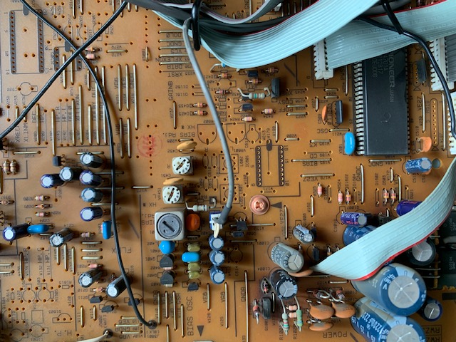

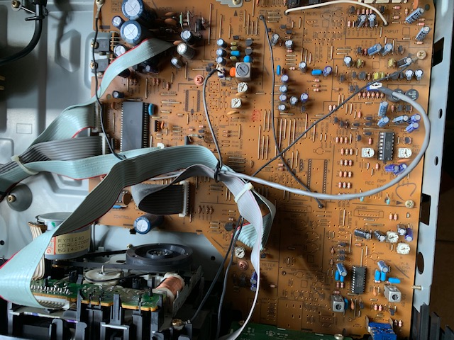

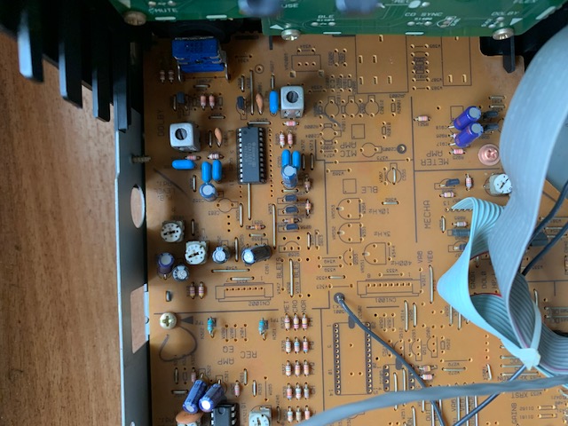

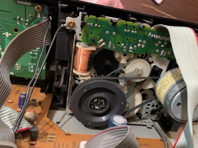

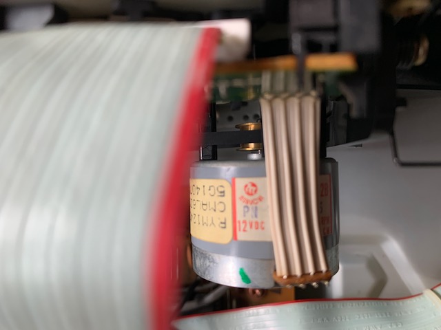

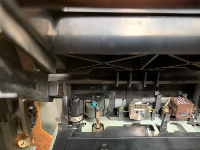

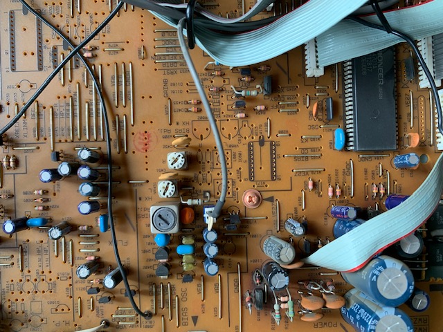

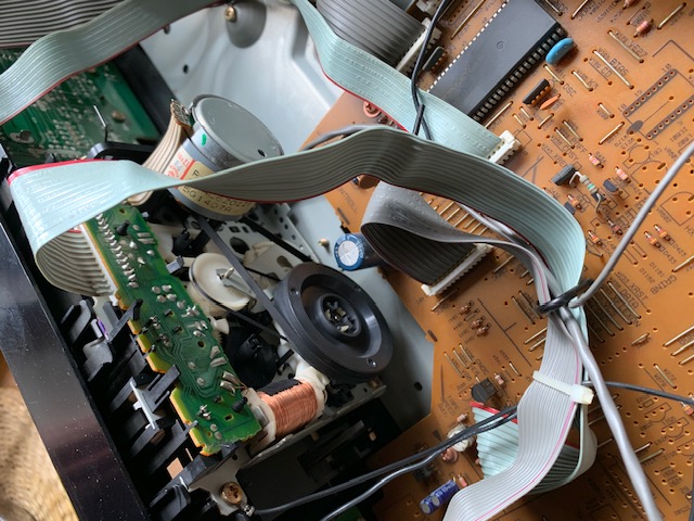

Kilka zdjęć poglądowych jeszcze przed czyszczeniem i wymiana pasków (robiłem co by nie zapomnieć co i jak i po kolei).
Tu postulowane głowice, roli itd.. Michał!
Tak jakoś nie po kolei, ale coś tam widać.

podniszczona taśma?
Tor przesuwu taśmy wygląda bdb, no oprócz brudu który zapewne wyczyściłeś.
