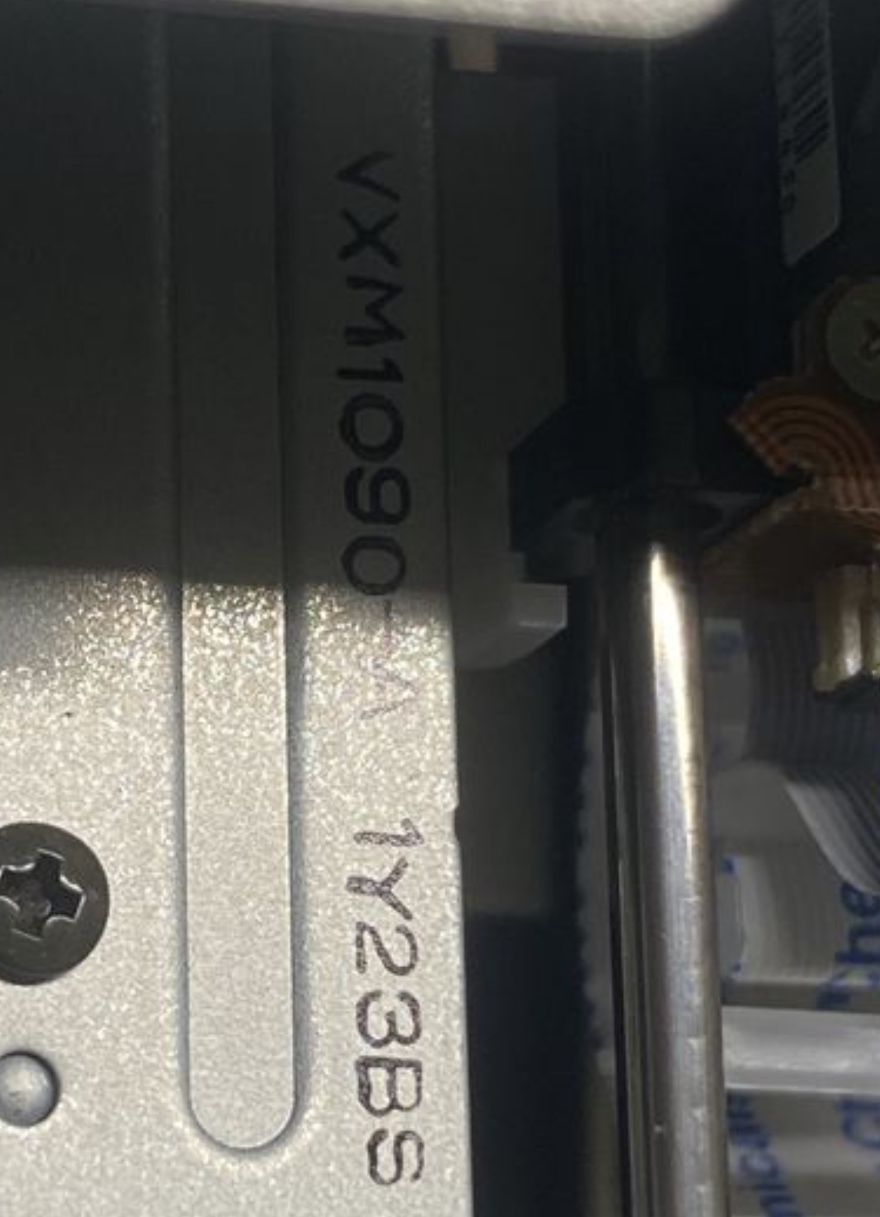

Przymierzam się do zakupu transportu Theta Carmen II
Chciałbym przed zakupem zorientować się jak z dostępnością lasera
Znalazłem tylko takie oznaczenie (foto)
Czy ktoś jest w stanie zidentyfikować jaki tam siedzi laser?
Z góry dziękuję za pomoc

Napisałem do producenta Theta

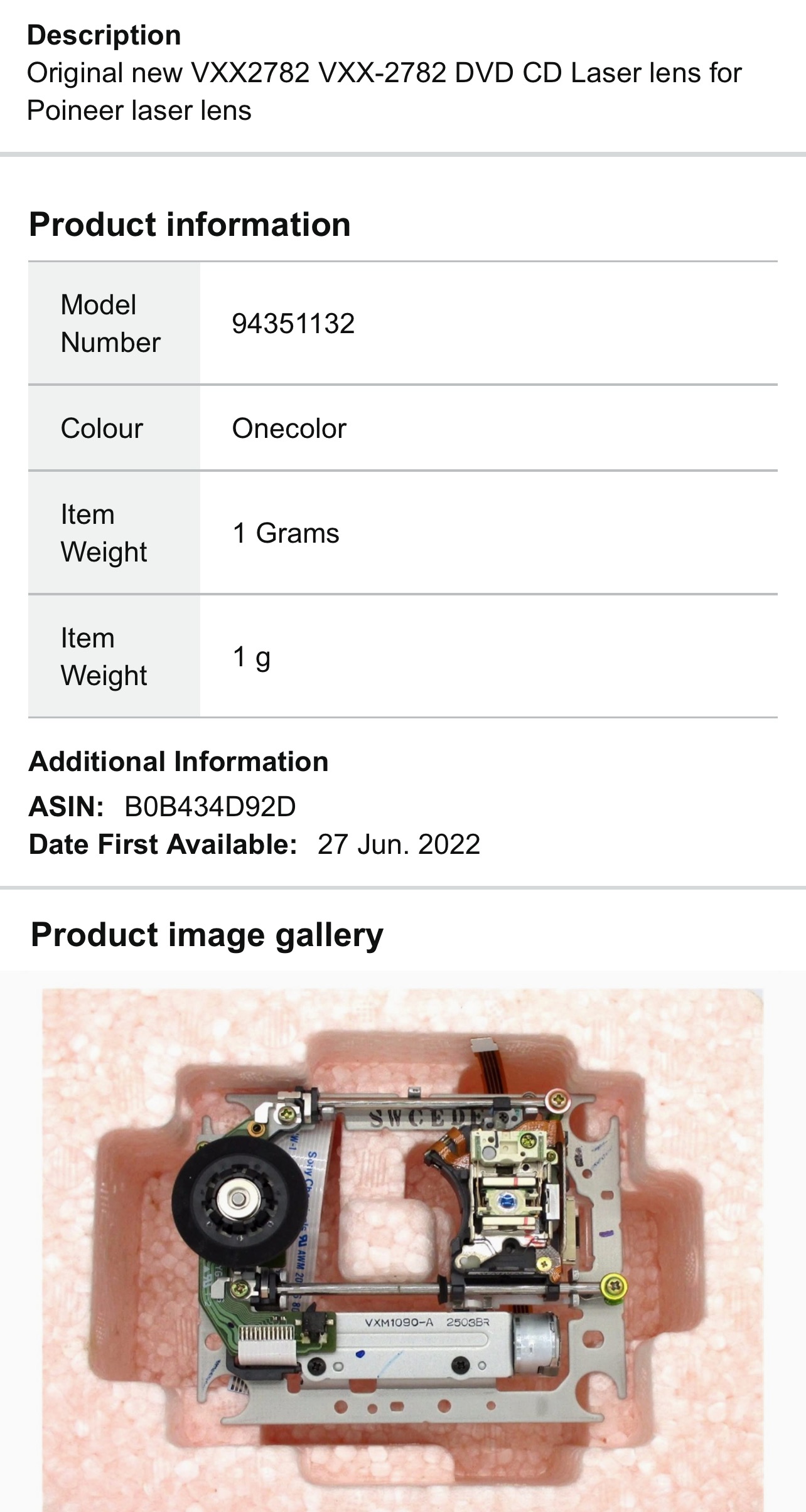

Odpisali że jest tam Pioneer vxx2782
Znalazłem na eBayu coś takiego (foto)
I jest tam takie oznaczenie jak na moim zdjęciu
Ale czy każdy napęd o oznaczeniu VXM1090 będzie miał laser który będzie pasował do Carmen?
Z kolei VXM1090 wyczytałem że to OXX8003
Czy zatem OXX8003 to jest to samo co vxx2782
Nie mogę się w tym połapać?

W razie coś kupujesz używkę dvd pionnera za stówkę i masz na wymianę.
