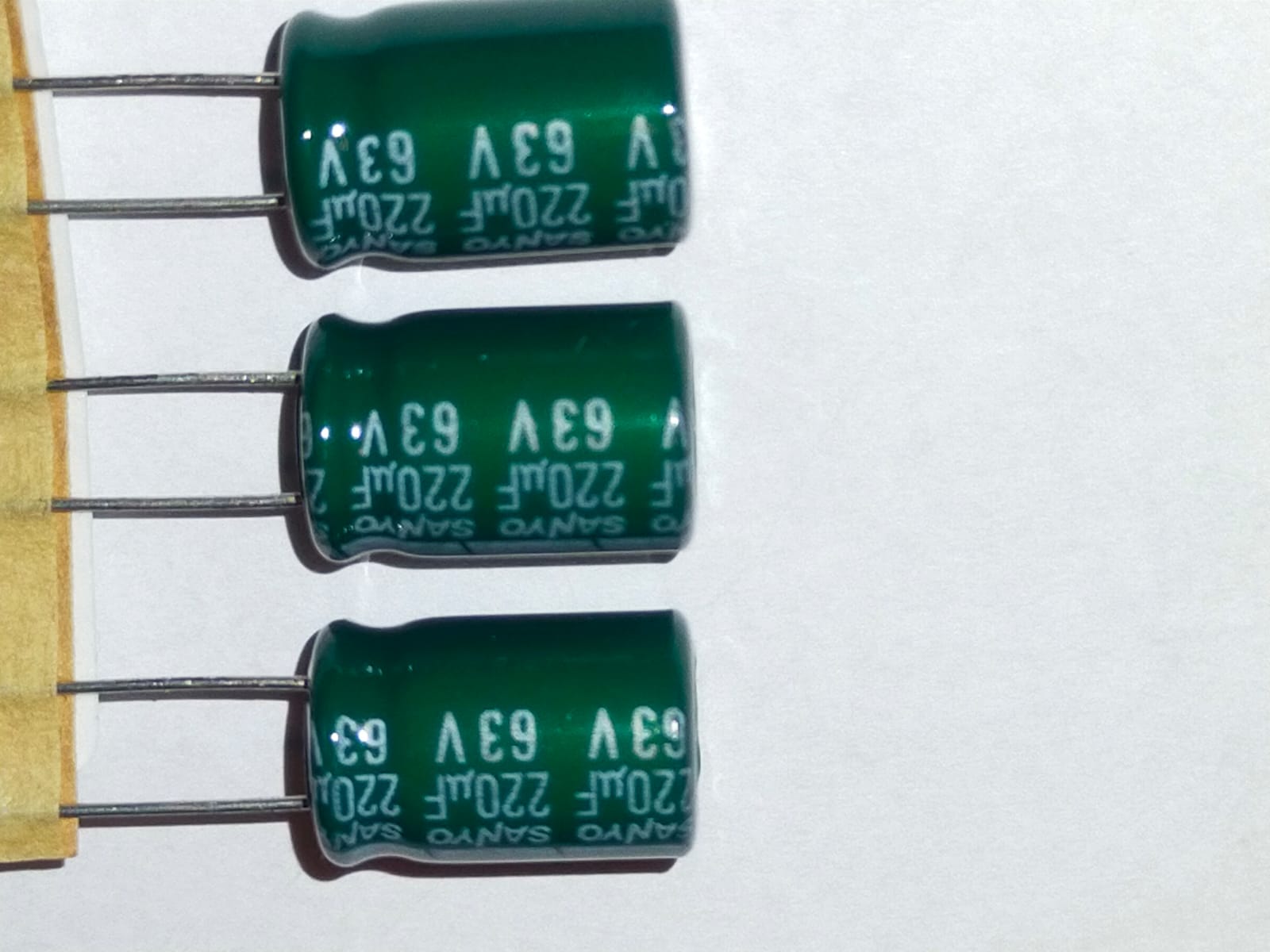

Na innych forach są tego typu tematy czemu nie tu. Większość z nas miała do czynienia z kondensatorami przy wiekowym sprzęcie
Co polecacie a czego nie...

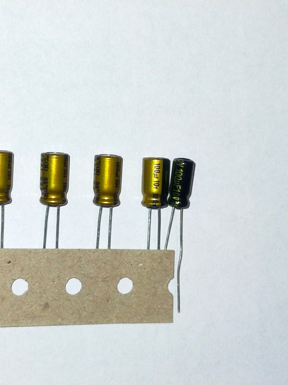

te sanyo wg mnie są ok
oraz porównanie nichicona i panasonica 100uf/10v
i Leaguer 4.7uf/63 i Elna simlic II 4.7uf/35V

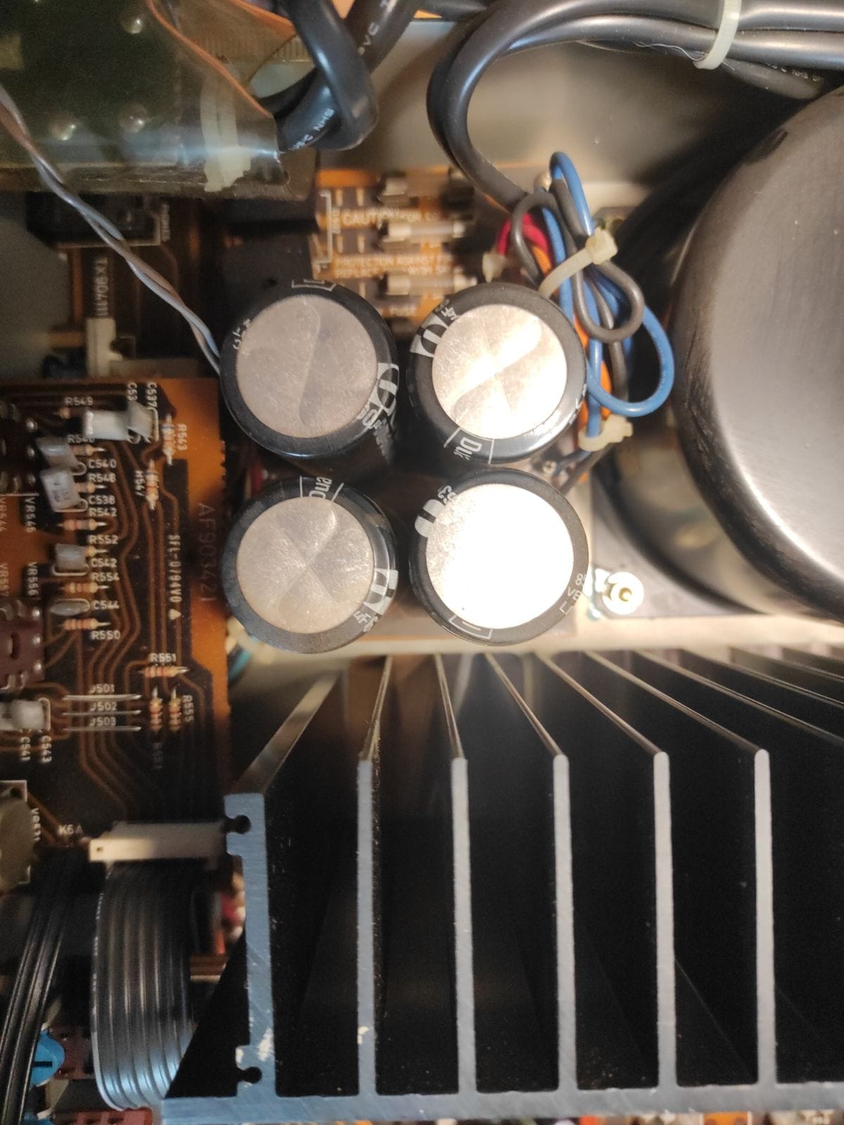

kondensatory filtrujące w dualu który jest na warsztacie u Łukasza ... wszystko fajnie ale.... średnica 30mm i trzeba znaleźć im zastępstwo
... już znalezione ale wcale nie jest łatwe coś sensownego wstawić

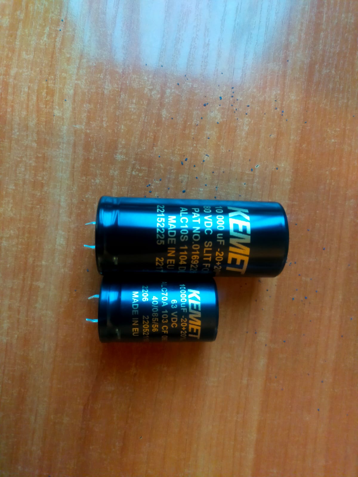

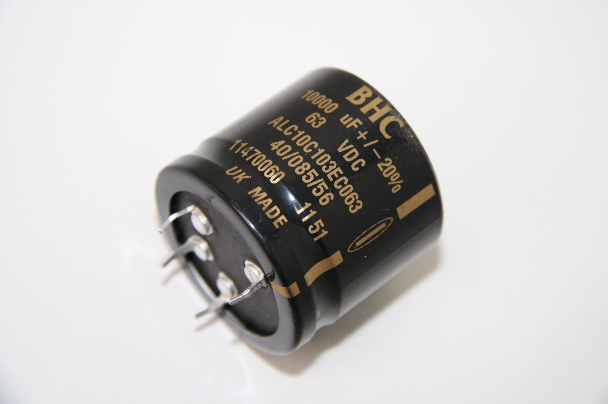

No właśnie dostępność. Szukam takich 10000uF/63V, jakiś czas temu Kemet ich przejął więc z logo Kemet też występują. Niestety nie w Polsce.

Mam na pieńku z fedexem i szkoda mi dopłacać drugie tyle za transport.
