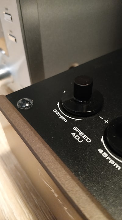

Ja kiedyś w Technicsie przykleiłem takie samoprzylepne odboiniki do szafek, tylko musisz znaleźć o takiej średnicy żeby pasowały na róg klapy. Spełniały swoją rolę a i tak później człowiek zapomina o tym co tam jest ;)

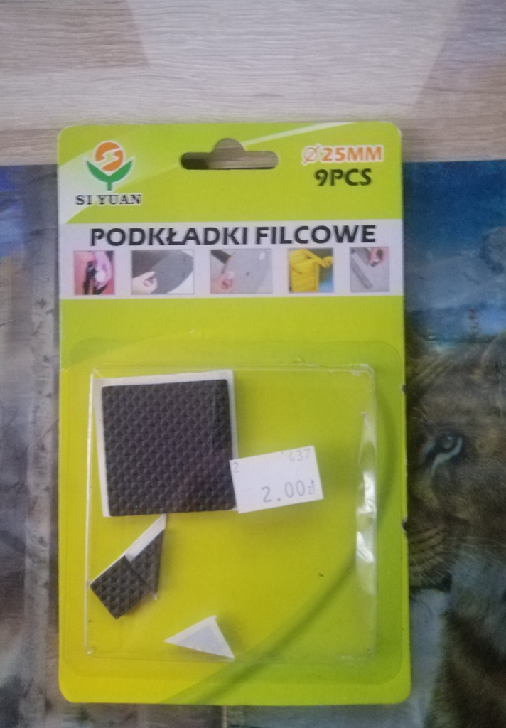

Można też przykleić kawałek cienkiego filcu.

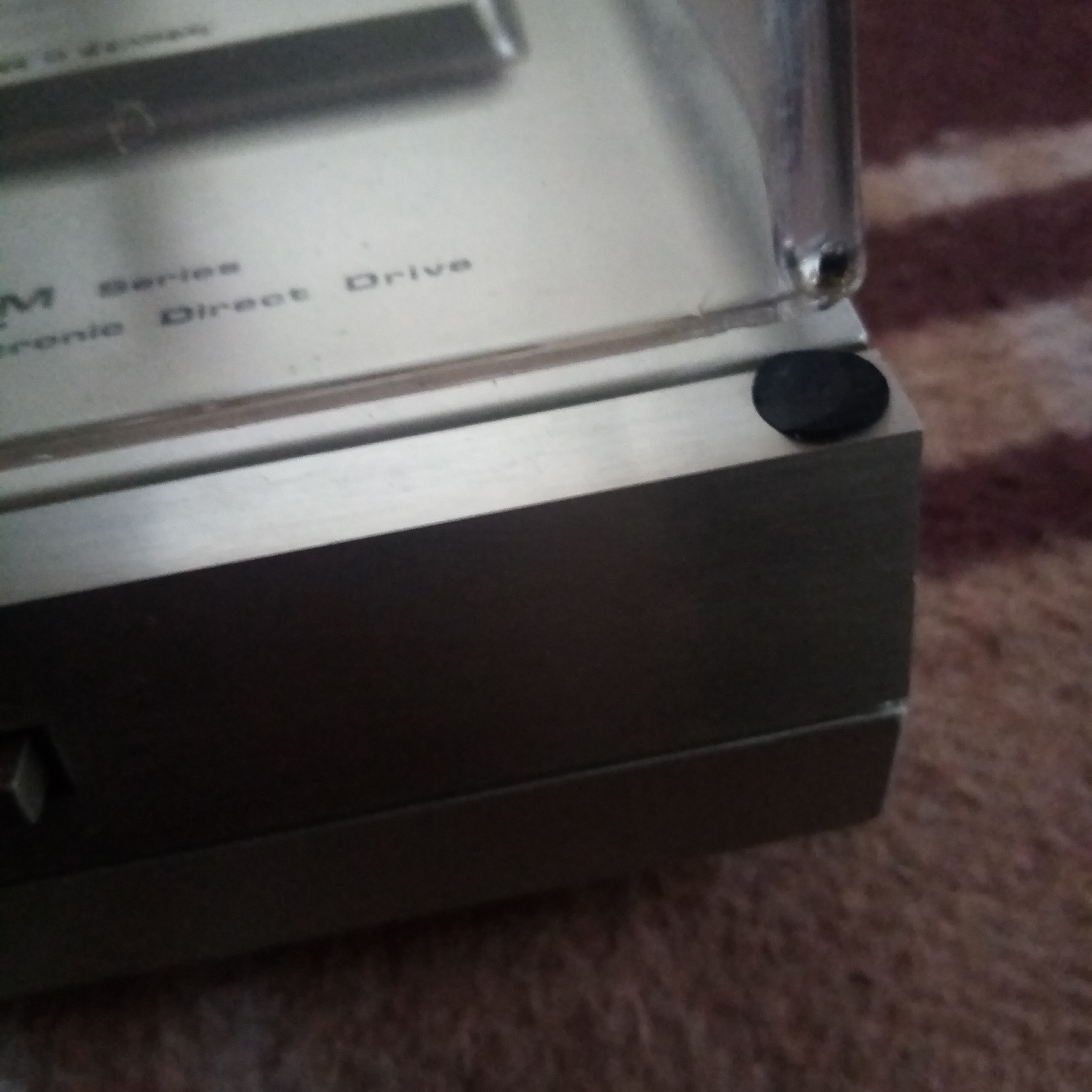

Dokładnie. Ja kleję do obudowy.
Na czarnym gramofonie nawet nie będą kłuły po oczach.

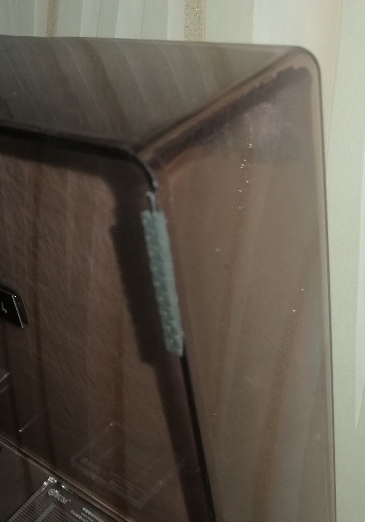

Ja kiedyś w Gramofonie, w którym nie miałem odbojników przykleiłem najmniejszą samoprzylepna szczotkę przeciwkurzową jaką znalazłem w markecie.
Zrobiłem to po obwodzie pokrywy. Plus jeszcze taki, że znacząco zredukowała się ilość kurzu który dostawał się do gramofonu.
Coś w podobie:
https://www.demos-trade.pl/oke-szczotec ... 3mm-szara/

Tniesz jak chcesz a trzyma jak zębami - polecam ;)
Bałem się, że ten pomysł spotka się z jakąś bardzo negatywną reakcja. Kupiłem i wyszło całkiem fajnie - przykleiłem do obudowy
Ciekawy pomysł biorąc pod uwagę fakt, że jest to sprzęt który zbiera sporo kurzu
