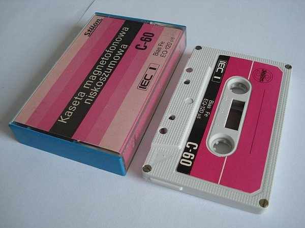

Pamiętacie Stilon z Gorzowa :D Ostatnią kasetę jaką kupiłem była UX-S od Sony.Tylko to było w czasach kiedy kasety były powszechnie dostępne ;) Wcześniej za taką z Gorzowa trzeba było płacić talonami :shock: ,a maxell,sony czy basf były w Pewexie :( no jeszcze pozostawała ciocia w W.Germany.
Jak już ktoś zdobył jakąś zagraniczną kasetę to była to istna relikwia ;) którą trzeba było jakoś nagrać.Siedziałeś przy radiu,kopiowałeś ze szpulowca, winylu lub drugiego decka.
Jak deck miał głowicę stożkową ALPS to już był "full wypas" ;)
Te całe kombinacie sprawiają ,że nie potrafię podejść z sentymentem do kaset magnetofonowych.

pawel0777 pisze:Pamiętacie Stilon z Gorzowa :D
Właśnie kombinowałem jak ten temat wrzucić ;)
purpurowe 60-tki
niebieskie 90-tki
fioletowe 120-tki :?: (chyba?)
Mam na (60) kilka cennych nagrań z lat 72-75 (już skopiowane na nośniki cyfrowe i nie tylko)

Stilon Made in Poland to podobno był papier ścierny dla głowicy. Ale wtedy brało się to co było. ;)
about:blank

Ożesz ty orzeszku!
http://www.c-90.org/catalogue/tapes/Sti ... 20Quadro/0
Zastanawiam się jakiej jakości były te taśmy. Wszak to że były one typu IV musi o czymś świadczyć.
Może ktoś ma w domu takiego potwora i podzieli się wrażeniami?

Czy jakikolwiek krajowy magnetofon kasetowy obsługiwał Typ IV? Przypuszczam, że nie :)
