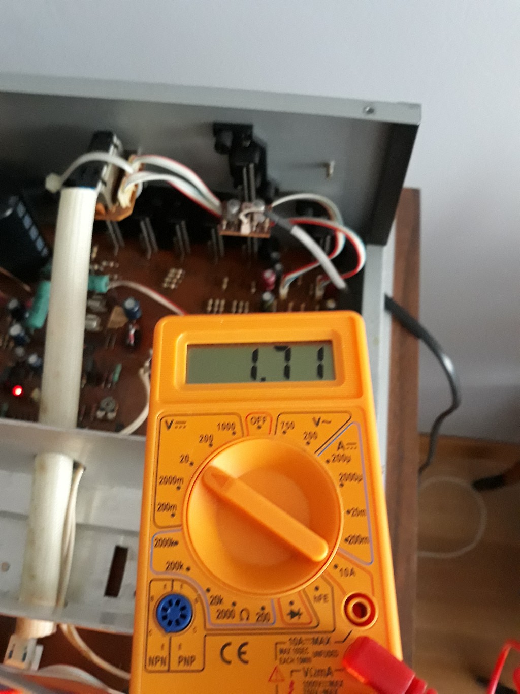

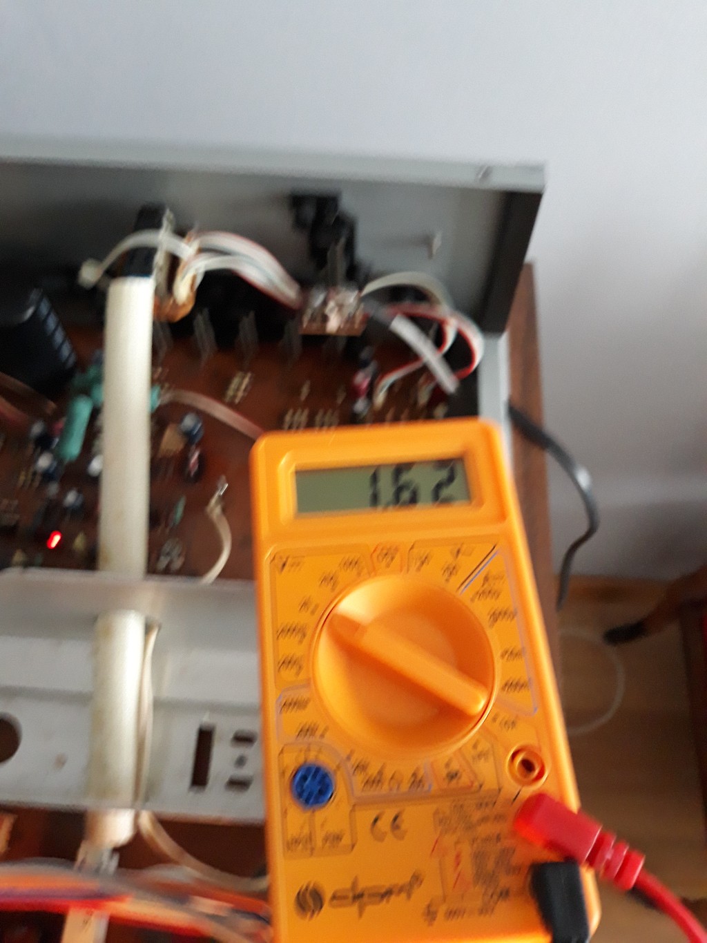

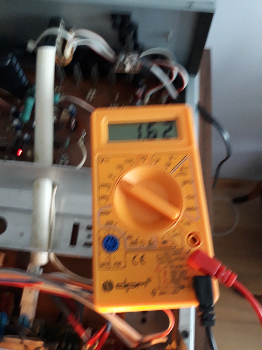

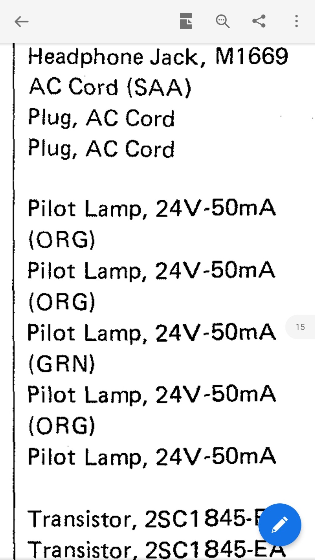

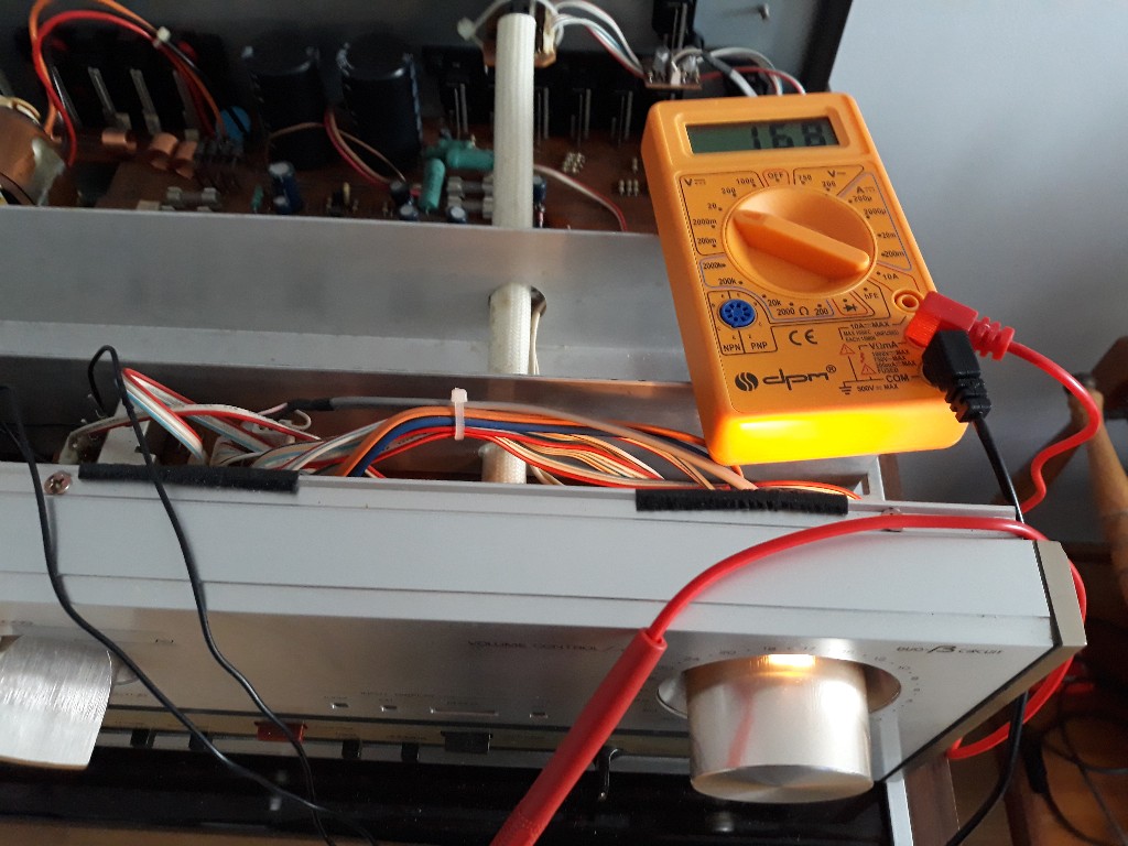

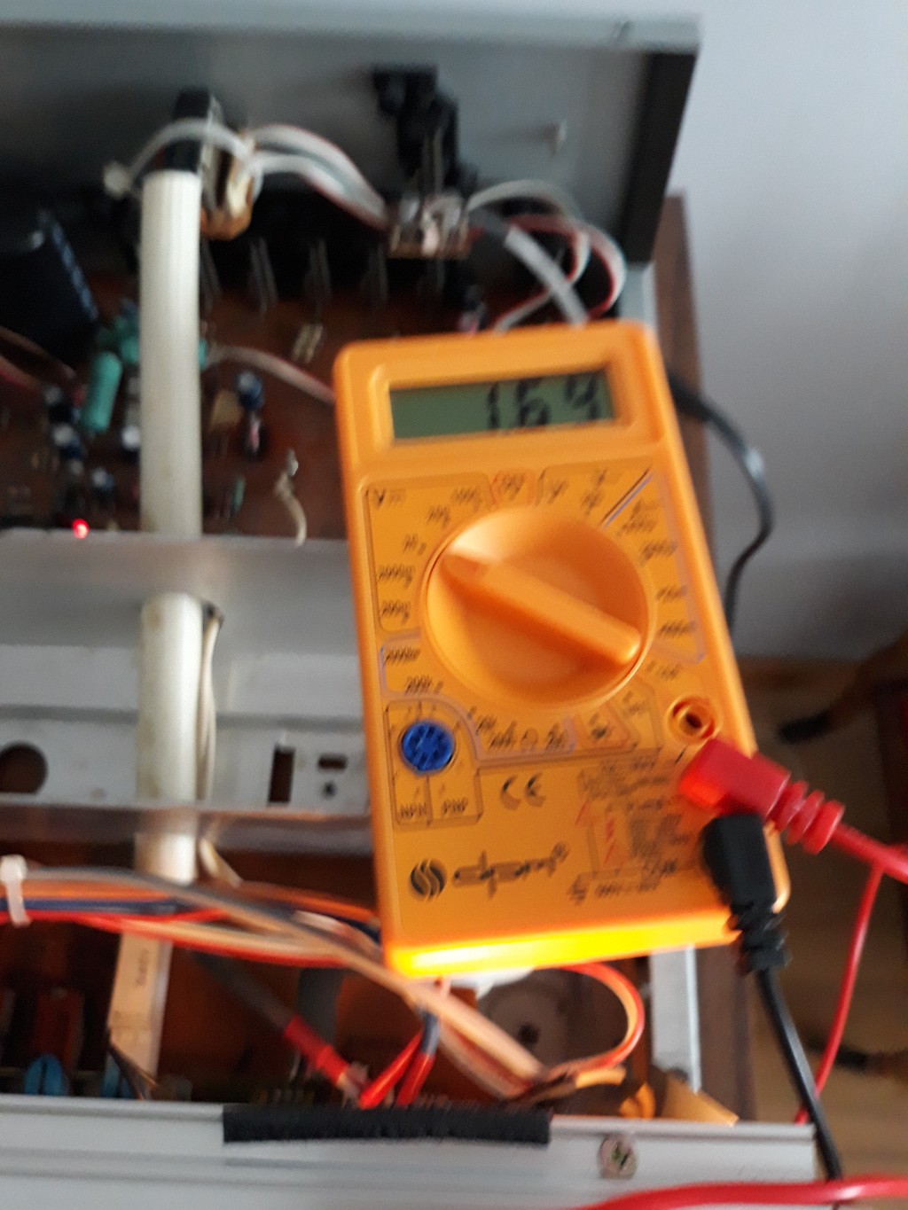

Tak jak napisałem. Pomierzyłem napięcia i mam taką zagwozdkę. W serwisówce wygląda to inaczej. Chciałbym zamontować odpowiednie żarówki ale nie mam pojęcia dlaczego jest tak niskie napięcie. Może przede mną ktoś coś zmodyfikował. Macie jakieś rady dla laika.

Tam układ jest prosty. Z zasilacza, przez jedną wtyczkę na przełącznik, żarówki i do masy. Sprawdź to napięcie jak najbliżej zasilacza. Czy ktoś coś modyfikował, to ja Ci nie powiem, bo skąd mam wiedzieć. Napięcie w okolicach 1,7V może sugerować przeróbke pod diody LED.

Najlepiej od żarówki prześledzić ścieżkę do trafo sprawdzając napięcie przed i po każdym elemencie które napotkasz idąc po kablu do trafo.
