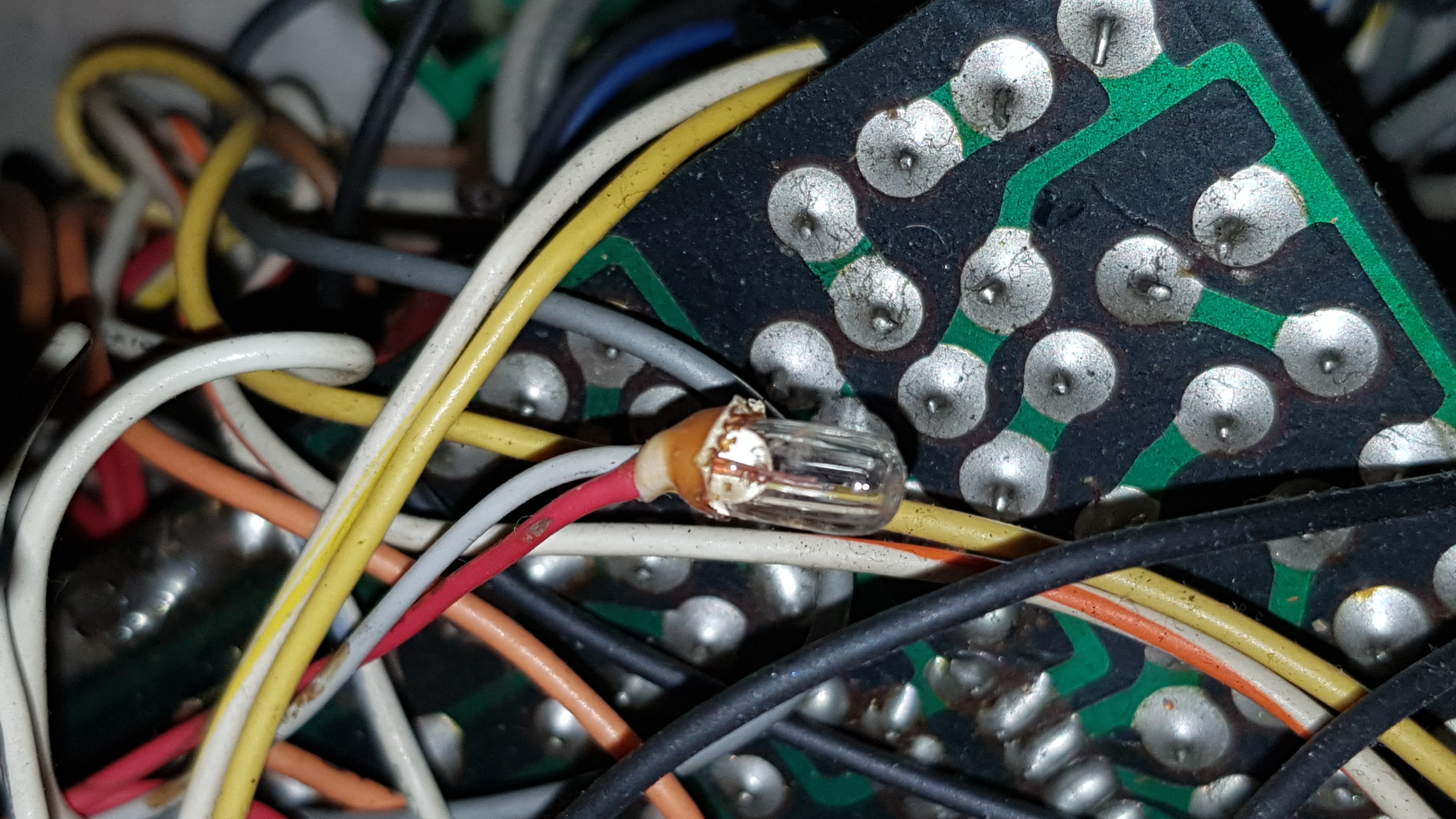

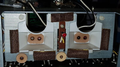

Lampki lampeczki żaróweczki wrrrrrrr popalone wszystkie , udało mi się ustalić że dochodzący prąd do oświecenia ma napięcie realne AC 5,2 V a żarówki według schematu montowane są o napięciu AC 7 V i nie mogę takich nigdzie znaleźć.
Czy można zamontować taką https://www.tme.eu/pl/details/l3201/zro ... obay/9341/ ?

Udało Ci się może ustalić jaki pobór prądu mają oryginalne żarówki przy tych 7 V?

spalone wszystkie

tutaj pewnie chodzi o to że te 7V świecą przy napięciu 5 V trochę słabiej niż nominalnie. te 6V też będą świecić ale pewnie mocniej, zawsze możesz dobrać opornik w szeregu z żarówką i dobrać intensywność świecenia.

Domyślam się że z powodu cieplności żarówek jest taka różnica w zasilaniu z nominałem żarówki. A jak by takie 8 V już z kabelkami dać ?
https://allegro.pl/oferta/zarowka-z-kab ... 9064170625 nie będzie za duża różnica ?

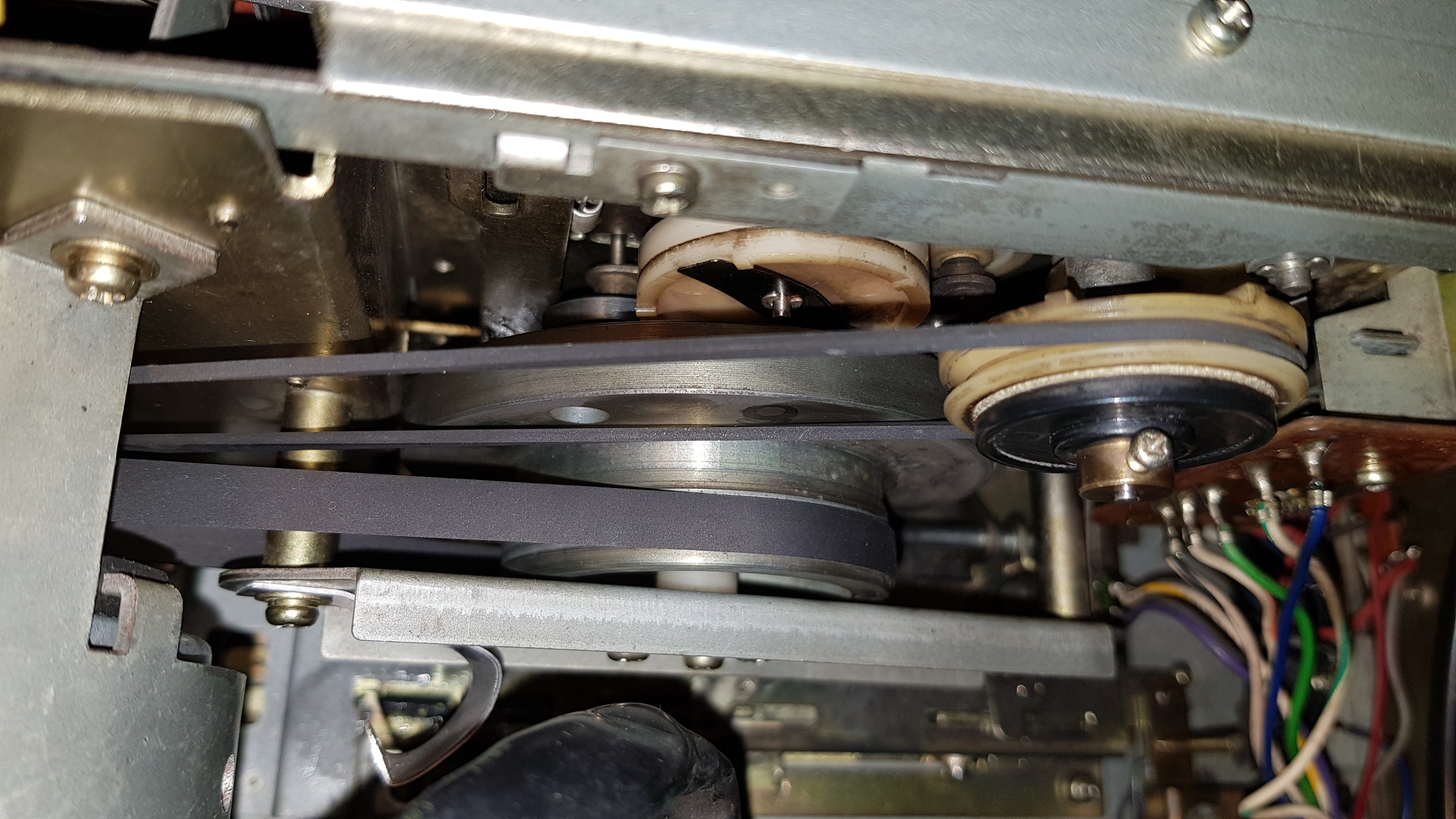

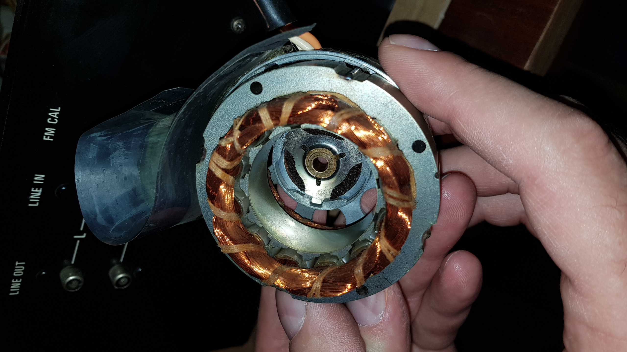

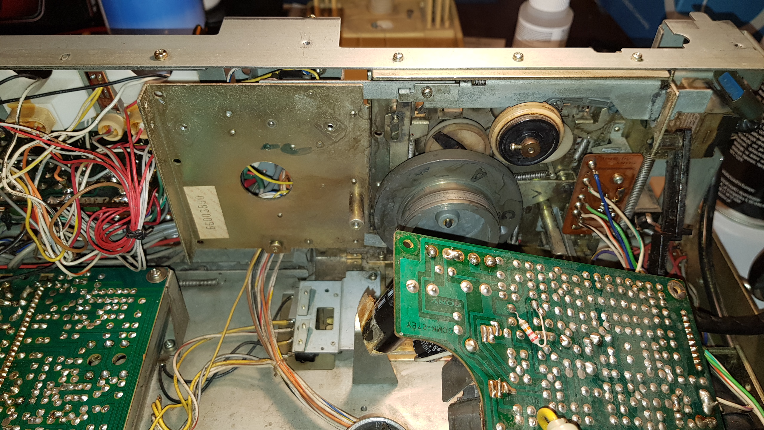

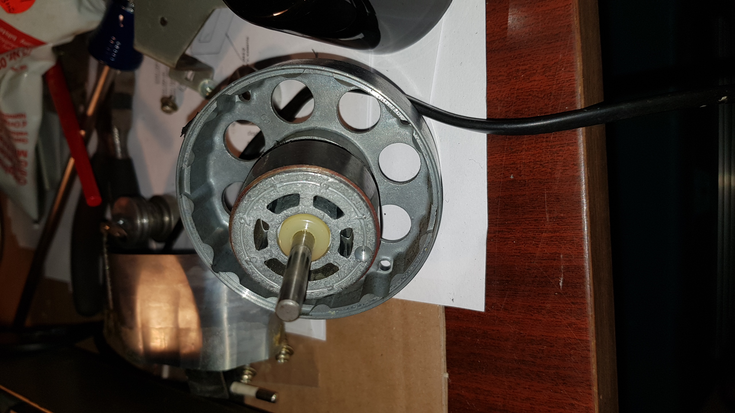

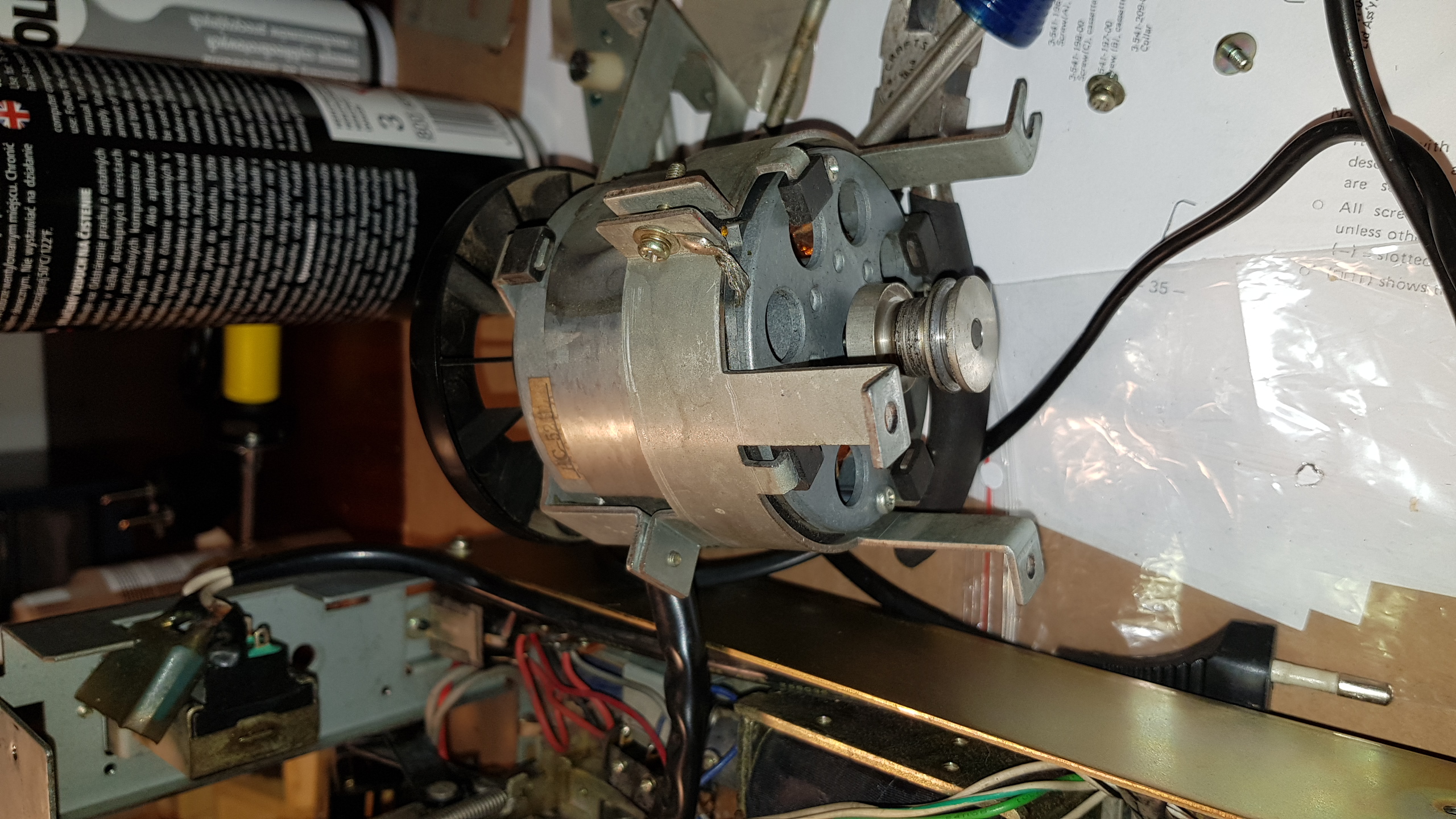

W sobotę wykonałem 2 pierwsze etapy renowacji ale utknąłem na problemie z ćwierkającym kołem napędowym kasety. Pomimo wyjęcia go z gniazda i nasmarowania łożyska ślizgowego nadal ćwierka jak słowik. Co może być tego przyczyną ? Bo jak się delikatnie obciąży przytrzymując za pina od strony kasety lub włączy przewijanie to ćwierkania nie słychać. Oczywiście te ćwierkanie było przed wymianą pasków i po wymianie na nowe też jest.
Mój skromny zestaw początkującego to VINCENT SV-227MK / TEUFEL CONNECTOR / HK DVD 22 , SCHIIT MANI , SONY PS-X4 + XL25 / Ortofon 2M RED , ARCUS TL 160 + DiY 2 way w strzępach
IVAN
- Posty: 216
- Rejestracja: 12 sty 2019, 17:54
- Gramofon: SONY PS-X4
- Lokalizacja: ŁÓDZ
Re: Odrestaurowanie zabytkowego decka TC-209 SD
A tu zdjecia z czyszczenia i smarowania
