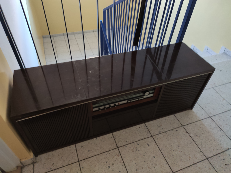

Kontynuując wątek.

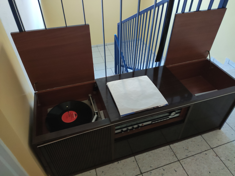

Konsola dotarła do domu co prezentują zdjęcia wyżej. Piszę konsola - bo radiole kojarzą się babcinie, no i z produkcją diory jednak. A tutaj? Bauhaus w dobrym wydaniu. Amplituner to konstrukcja marki Silva lampowy oparty o ECC85 ECH81 EBF89 ECC83 EM84 ELL80 EZ80. To w sumie komplet wszystkich lamp. Dość standardowy układ, chasis kilka płytek i skala. Bardzo przypomna mi konstrukcje Loewe Opty z serii Planet stereo.
Gramofon to PE 1010 razem ze zmieniarką. A w zasadzie głównie z nią bo szpindla normalnego nie mam :(
Obudowa to płyta wiórowa fornirowana + drewno bukowe- głównie w ramie, wstawkach otaczających radio i nogi.
Układy głośnikowe dwudrożne, z ekranowanymi magnesami na ciężkich koszach. MID/BAS na owalnym (zawieszenie płócienne) wysokotonowy okrągły. Produkcja - na razie nie znana.
Na warsztat-
Mieszkam w bloku na 4 piętrze a piwnica zawalona szpejami, więc zależało mi na jak najszybszym postawieniu mebla w miejscu docelowym - czyli salonie. Konsola będzie / jest systemem podstawowym, zastepując dotychczasowy (po dostosowaniu) - dotychczas była to komoda z 65 roku a na niej - (Kenwood KA 5400 + KX 500 + DVD + Telefunken TS 850 + Philips 202) x Arcus TS 500.
Ze starego systemy pozostaje wszystko oprócz Telefunkena i Arcusa - które to sprzęty niebawem trafią na sprzedaż.
Po wniesieniu, umyciu, wstepnych pracach stolarskich (nogi, lekkie ubytki etc)., przyszła pora na demontaż. Zanim to zrobiłem uruchomiłem całość. Nie zawiodłem się - ciepłe lampowe brzmienie wzmacniacza, lekko archaiczne ale przyjemne.

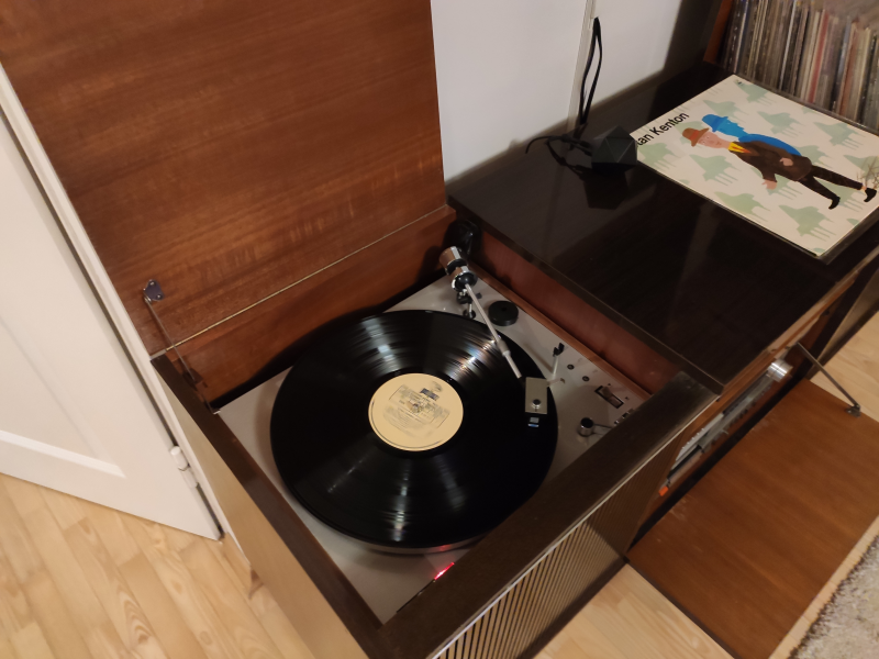

W miejsce lampowgo chasis zamontowałem Kenwooda 5400 - pasuje jak ulał. Obudowa została - na razie sprawdzam temperaturę i nic nie grzeje się nad wyraz. Reszta urządzeń (Kenwood kx500 i DVD) - pomijając gramofon tafiła do szafeczki w części dolnej.
Gramofon zastąpiłem Philipsem 202 electronic, który zmieścił się idealnie. pomimo pozostawienia w oryginalnej plincie (celowo) pozostało nieco miejsca po bokach a po zdemontowaniu pokrywy, wszystko chowa się w oryginalnej wnęce. Plinta pozostała ponieważ w niej i z nią, gramofon ma bardzo dobre resorowanie, dzięki pływającemu zawieszeniu drgania powodowane pracą układów głosnikowych nie są aż tak zauważalne, niemniej całość wymaga poprawy i dalszych prac rozwojowych - o tym kiedy indziej :ugeek:
Największym wyzwaniem - na razie - było połączenie wszystkiego i ukrycie kabli - nad typ nadal pracuję :)
Amplituner podłączyłem pod kolumny wbudowane za pomocą oryginalnych przewodów (nowe kable dotrą dziś/jutro)
Odpaliłem - miód. Stan Kenton brzmi jak powinien - wreszcie. Massive Attack jest ok, ale brakuję nieco sceny.

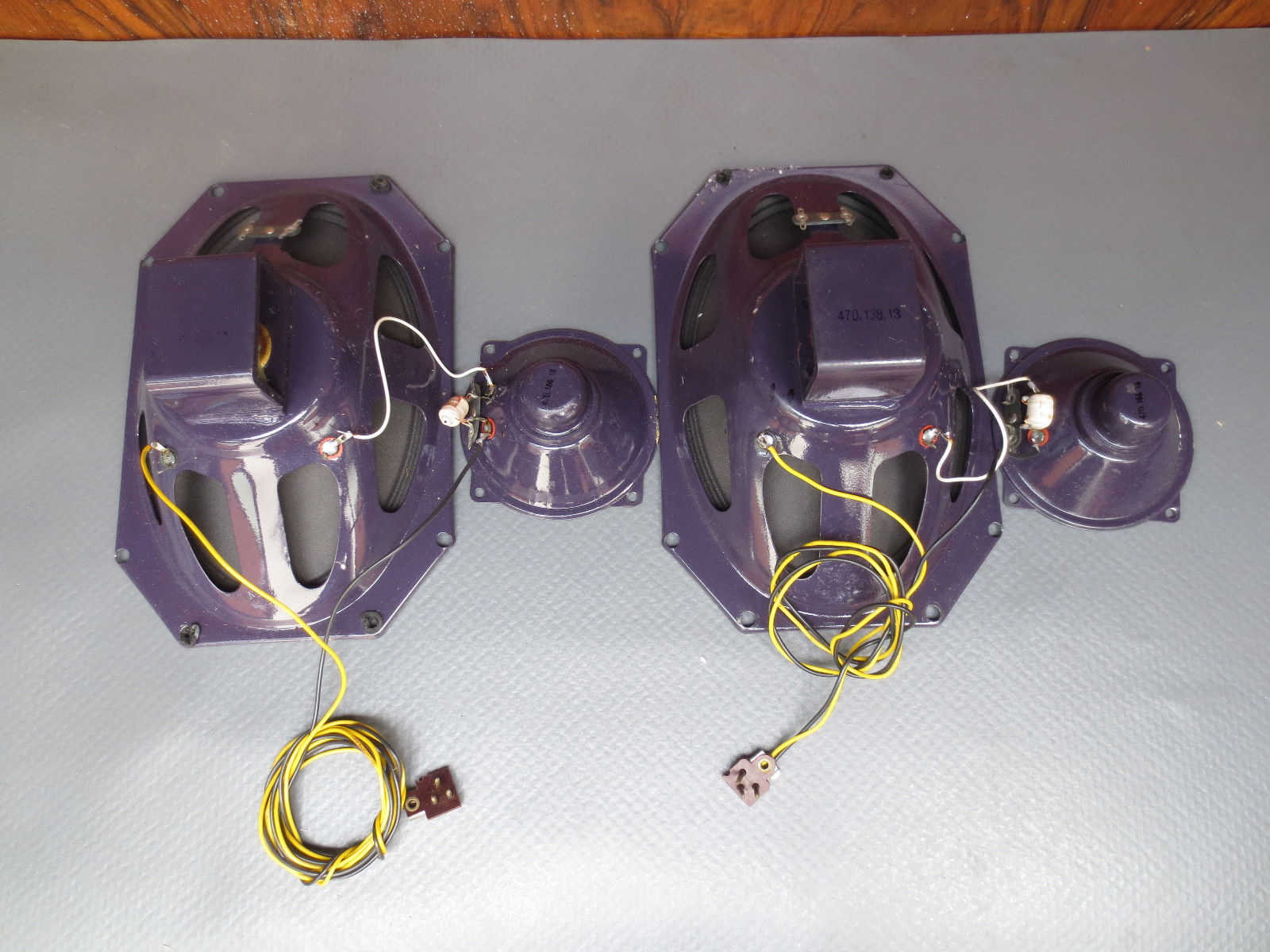

Na pierwszy ogień poszły ustroje głośnikowe. Trudno mówić o kolumnach a pisanie o głośnikach też jakoś mi nie leży - więc ustroje. Tak jak wspominałem wyżej oparte są o dwa przetworniki nisko- średnio tonowy i wysokotonowy. Głośniki sa ciężkie, zawieszenia papierowe. Nisko/średniotonowy owalny. Wysokotonowy w w obudowie zamkniętej. Rezystencja jednego zestawu 4,5 ohm. Moc nie podana ;/ dalej szukam żeyb lepiej zaprojektować zwrotnicę. Producent Irel Alnico. Niestety podczas prac nie miałem głowy do robienia zdjęć, na szczęście znalazłem je w internecie :D
Dla ciekawych co to za firma odsyłam do wikipedii niestety włoskiej :( https://it.wikipedia.org/wiki/Industrie ... che_Liguri
Jak widać na obazku brak zwrotnic- i u mnie było tak samo. Głośniki spięte ze sobą przez malutki kondensatr foliowy 5uf, pracujący głównie jako zabezpieczenie dla gwizdka. Co ciekawe - oryginalnie głośniki nisko/średniotonowe wpięte w przeciwfazie.
Decyzja była prosta - wyciągnąć, wymienić podkładki pod głośnikami nisko/średniotonowymi (guma była twarda i kurszyła się), wymienić okablowanie, włożyć zwrotnicę (na ten czas) i poczynić eksperyment z wytłumieniem.
Same obudowy kolumn są oczywiście zintegrowane z meblem. Tylna, odkręcana ścianka, ma dwa duuuże otwory, szczelność jest więc kwestią umowną.
Tą cześć na razie pozostawię, bo jeszcze nie podjąłem decyzji :)
Po wymianie oringów pod głośnikami przylutowałem nowe okablowanie- 1,5 mm Prolink OFC - wystarczy. Założyłem zwrotnicę oryginalnie liczoną na 100 W mocy fp 4,1 kHz z nachyleniem 12 db. Ale liczona była pod nieco inne zestawy więc... na tę chwilę eksperyment :) a że leżały w szufladzie już dawno (owoc jakiegoś konkursu i nudy :D) nic jej się nie stanie.
Dodatkowo wymieniłem kabel zwrotnica - amplituner - bo i on nie był zbyt solidny. To znaczy- przewody w tej konsoli wyglałi jak te które spotykam w podobnych konstrukcjach lapowych z epoki. Cienkie, sztywne, zazwyczaj z jednym drutem w koszulce - srebrne/ czy jakaś tam pochodna. Wymiana na współczesną miedź, oprócz efektu psychologicznego, na pewno poprawia pracę z takim kablem- bo jest elastyczny i lepiej się układa :D, ale zmenia tez brzmienie. Ja to słyszę ;/ ale może powinienem przestać słuchac kabli. Obecnie grają wygrzane już dawno Klotz audio 2x2,5 mm OFC. Ze względu na terminale w moim kenwoodzie zakończone szpilkami :) od prolinka.
Po uruchomieniu efekt udało się usłyszeć od razu- bas już nie dudni, wysokie tony czyste. Stereofonia poprawiła się - podejrzewam że duzo dało też podłączenie głośników normalnie a nie w przeciwfazie.

Chyba że jak ja jesteś estetą / perfekcjonistą. Wtedy razi Cię to do takiego stopnia, że do czasu uzyskania efektu jaki zakładasz aż źle Ci się tego słucha
Identyfikuję się z tym stwierdzeniem w 100% :D
pan_winyl
Posty: 2132
Re: Mid century stereo console - Radio Silva czyli salon na warsztacie
Post autor: pan_winyl »
zbyszek1982 pisze:
29 mar 2021, 15:14
ano widzisz. To moż nie tyle wstyd co takie upierdliwe niezadowolenie :D ale idzie ku końcowi. Muszę wywalić korektor (który mi nie podszedł z wielu powodów, dokończyć pułapkę basową obok konsoli i posprzątać kable - wtedy będzie ok. Jeszcze tylko światło dobre i zdjęcie będzie.
Nivico 5020u / Toshiba SA 320
Onkyo Integra 2066
Silva Stereo Console / Irel
Telefunken L55
Posty: 5029
Post autor: zbyszek1982 »
pan_winyl pisze:
29 mar 2021, 15:19
:dance:
