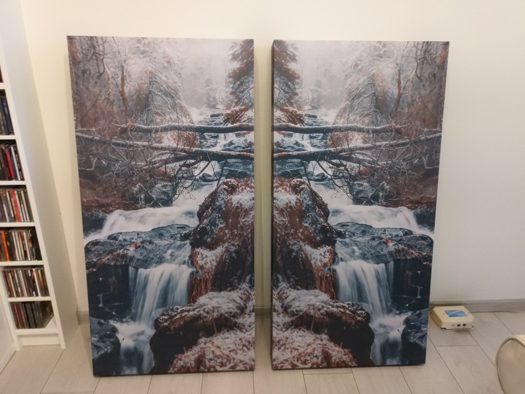

No dobra - nie wytrzymałem i otworzyłem paczkę, która przyszła do mnie jakieś 3 dni temu (pierwsza partia) - są fajne chyba - potwierdzcie proszę, że są... :pray:
120x60x10cm szt. na oko coś koło 5-7kg
wypełnienie - wełna mineralna
grafika - jakieś tam moje zdjęcie ;)
Miałem nie otwierać i czekać aż pomaluję pokój, ale wiadomo :morda:

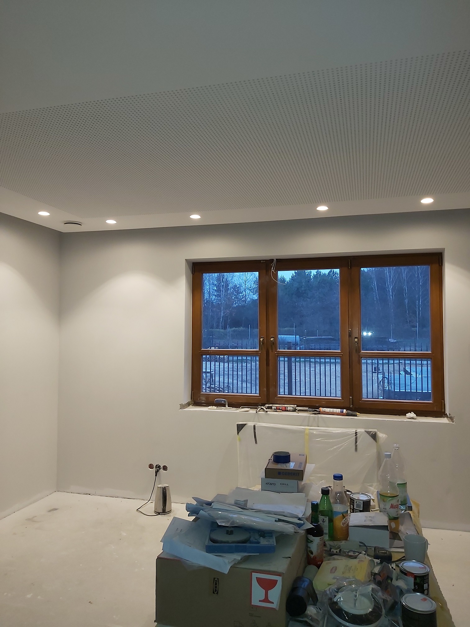

Ja zrealizowałem pomysł o którym już gdzieś tutaj wspominałem. Płyty do sufitów podwieszanych z serii Rigitone. Na razie trudno ocenić mi efekt przy odsłuchu muzyki, bo jak widać salon jeszcze w proszku, ale zdecydowanie zniknęło echo. Zupełnie inaczej rozmawia się w salonie, inaczej w pomieszczeniach gdzie tych płyt nie ma.

MMarek pisze: ↑
15 gru 2019, 16:23
Kto Ci to robił?
Posty: 5186
Re: Panele akustyczne.
Zeroqll pisze: ↑
15 gru 2019, 18:27
Kto Ci to robił?
Mega Acoustic
Posty: 11400
MMarek pisze: ↑
15 gru 2019, 16:23
Potwierdzam. Fajne. 8-)

chudy_b pisze: ↑
15 gru 2019, 16:45
A co jest z drugiej strony? Też takie dziurki ?
Posty: 4199
#15
MMarek pisze: ↑
15 gru 2019, 16:23
Super sprawa :clap: Dwa w jednym załatwione. Miałeś coś do powiedzenia w sprawie wyboru foty ;)
