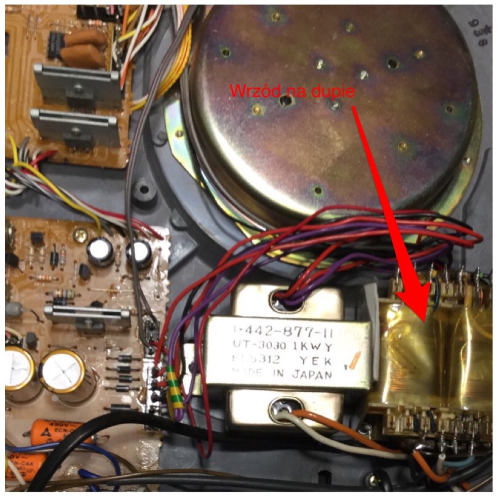

Nie, nie ... rozbawiło mnie wspomnienie domowej produkcji przetwornicy, w postaci dodatkowego, absolutnie audiofilskiego trafa wciśniętego do pewnego Soniacza :mrgreen: Właściciel nawet nazwał go czule :lol:
Posty: 11315
Re: Przetwornica 100-115V/230V
Aha :lol:
to mój soniacz z dodatkowym nieekranowanym trafem 110/220 wstawionym przez handlarza.
Ile mnie to krwi napsuło...już wierzyłem że sony brumi ...
