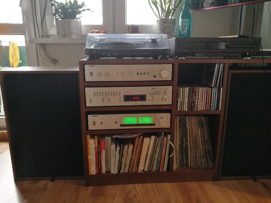

Dzięki koledze chudy_b wycieraczkowiec teraz wygląda tak
Za to mam nową zagwostke, w momencie zakładania obudowy jeden ze wskaźników podniósł się lekko i tak został, jak zdejmę obudowę to odpada 😁
Wtf ?
