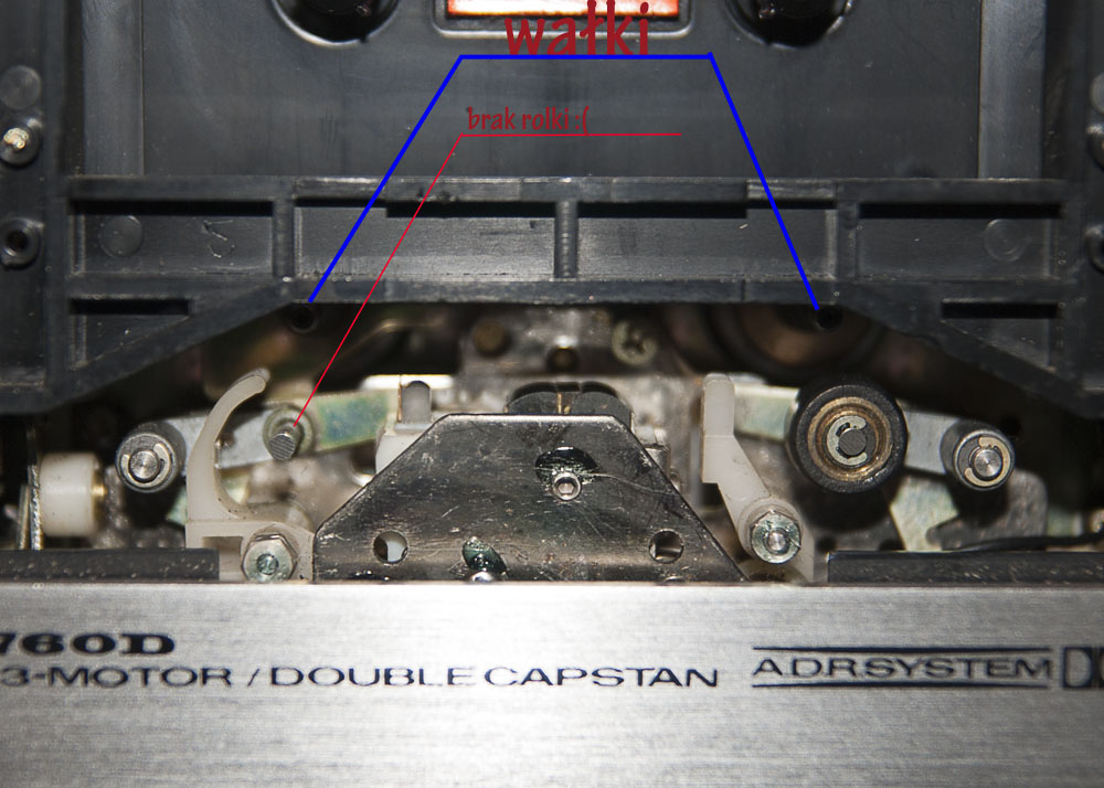

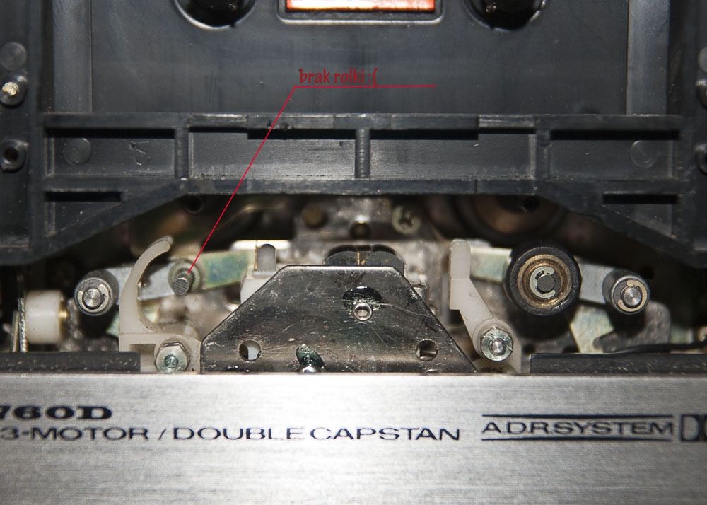

rozkręciłem maszynę i...
paski są ok :dobrze naciągnięte, guma w dobrej kondycji,
wszelkie kółka rolki kręcą się lekko,
ale niestety a może stety znalazłem źródło bólu
brak rolki do transportu taśmy

Dziwne... wyjecie jednej rolki napędowej często było praktykowane przez uzytkowników. System 2 rolek z założenia miał poprawiać naciąg taśmy, ale w praktyce czesto zawodził. To nie powinno być powodem. W moim przekonaniu jesli paski sa ok to cos ze sprzegłem nie tak.Stelma pisze:rozkręciłem maszynę i...
PS. Jesli oczy mnie nie myla i to nie zludzenie / w sensie, ze fotka przeklamuje/ to tam jest inny brak. Nie widze walkow napedowych..ani nad wyjeta rolka ..ani nad ta ktora jest.

wałki oczywiście są na miejscu.
zaznaczyłem na fotce
co do przyczyny problemów z szybkością transportu zobaczymy co da założenie drugiej rolki, jak już ją będę miał
na ten czas budżet domowy ma niestety inne przeznaczenia.
Co do wspomnianego sprzęgła, to już będzie jak dla mnie chyba za wysoka półka w grzebaniu.
zobaczymy co to się z tego wykluje
co do
co do

Moze to tez byc banal, czyli zbyt slaby docisk rolki napedowej do walka. Lub zabrudzona rolka. Ja byz zaczal od jej wyjecia i dokladnego umycia.

to tak po pełnej diagnostyce:
- docisk rolki zbyt słaby , z powodu zbyt zjechanej rolki
- pasek napędzający wałki od rolek ten szeroki jednak ma luzy (sprawdziłem go przy włączonym magnetofonie) ślizga się na kołach pasowych jak cholera
zbierając problemy do kupy, czeka mnie zakup na ebayu rolek i pasków za bagatela 240 pln z wliczoną w to przesyłką
a sprzedawcy magnetofonu należą się bluzgi miało być 100% ok z gwarancją bla bla bla.
(co za ludzie , a może to jakiś dziwny zbyt uczciwy jestem i liczę na uczciwość innych-ech filozofia mi się zrobiła)
W każdym razie nie polecam zakupów u usera: audio-benel http://allegro.pl/show_user.php?uid=24366319
towar niepewny no chyba że miałem pecha
