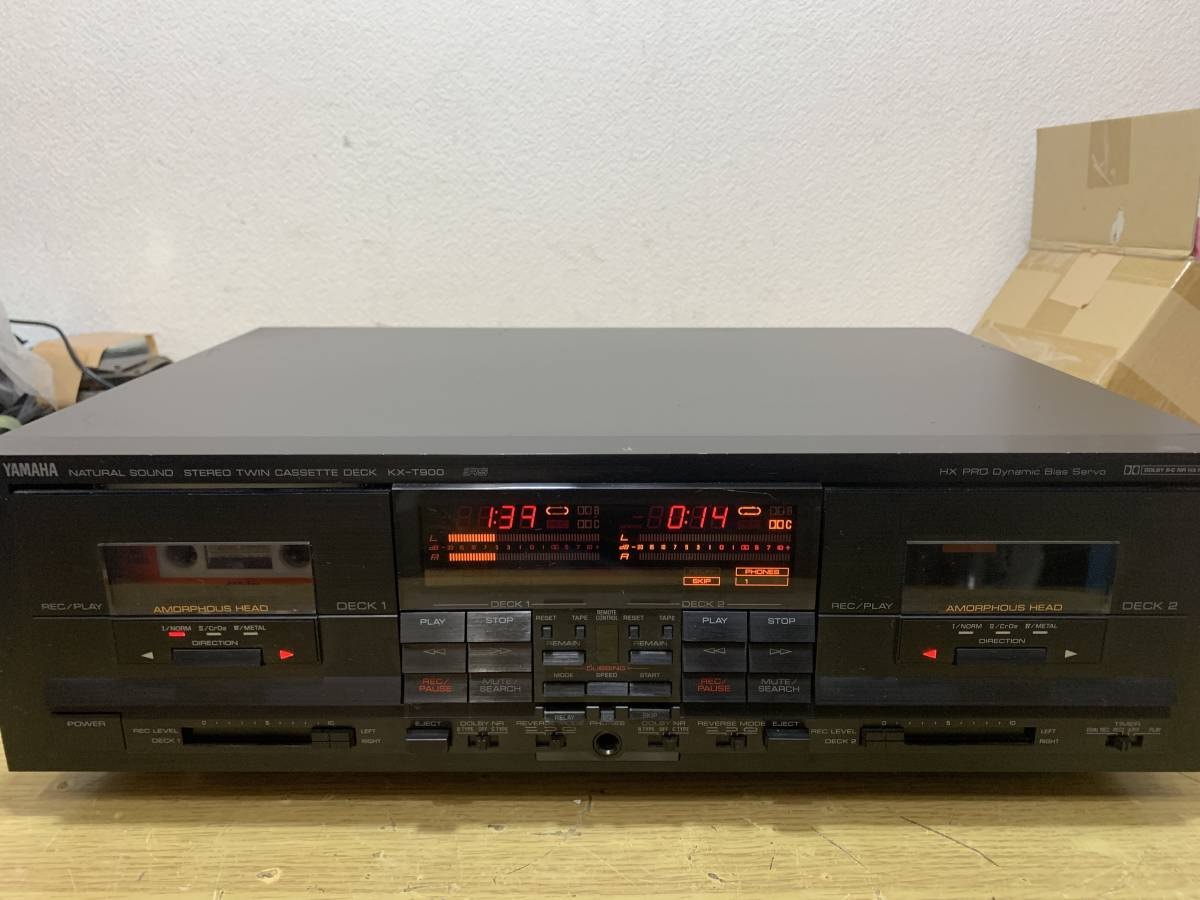

Ostatnio taką kopiarkę przywróciłem do życia. Jest to model na rynek USA mianowicie TC-WR11ES, którego odpowiednikiem europejskim jest TC-WR950. Ogólnie, to jedna z najlepiej brzmiących kopiarek jakie zostały wyprodukowane. Mały test odtwarzania jest w temacie : viewtopic.php?p=414593#p414593.

Michal35
Posty: 1812
Re: Tape Deck - czyli magnetofon
#799
Post autor: Michal35 »
audiotone pisze:
07 lut 2023, 19:40
I autorewers jej nie przeszkadza?

audiotone
Posty: 400
#800
Post autor: audiotone »
Michal35 pisze:
07 lut 2023, 20:00
audiotone pisze:
07 lut 2023, 19:40
Oczywiście brzmi to bardzo dobrze jak na kopiarkę ;) Ale wstydu naprawdę niema, można się zdziwić. Mechanizm reversu jest bardzo stabilny i skos głowicy jest bardzo dobry w obie strony.

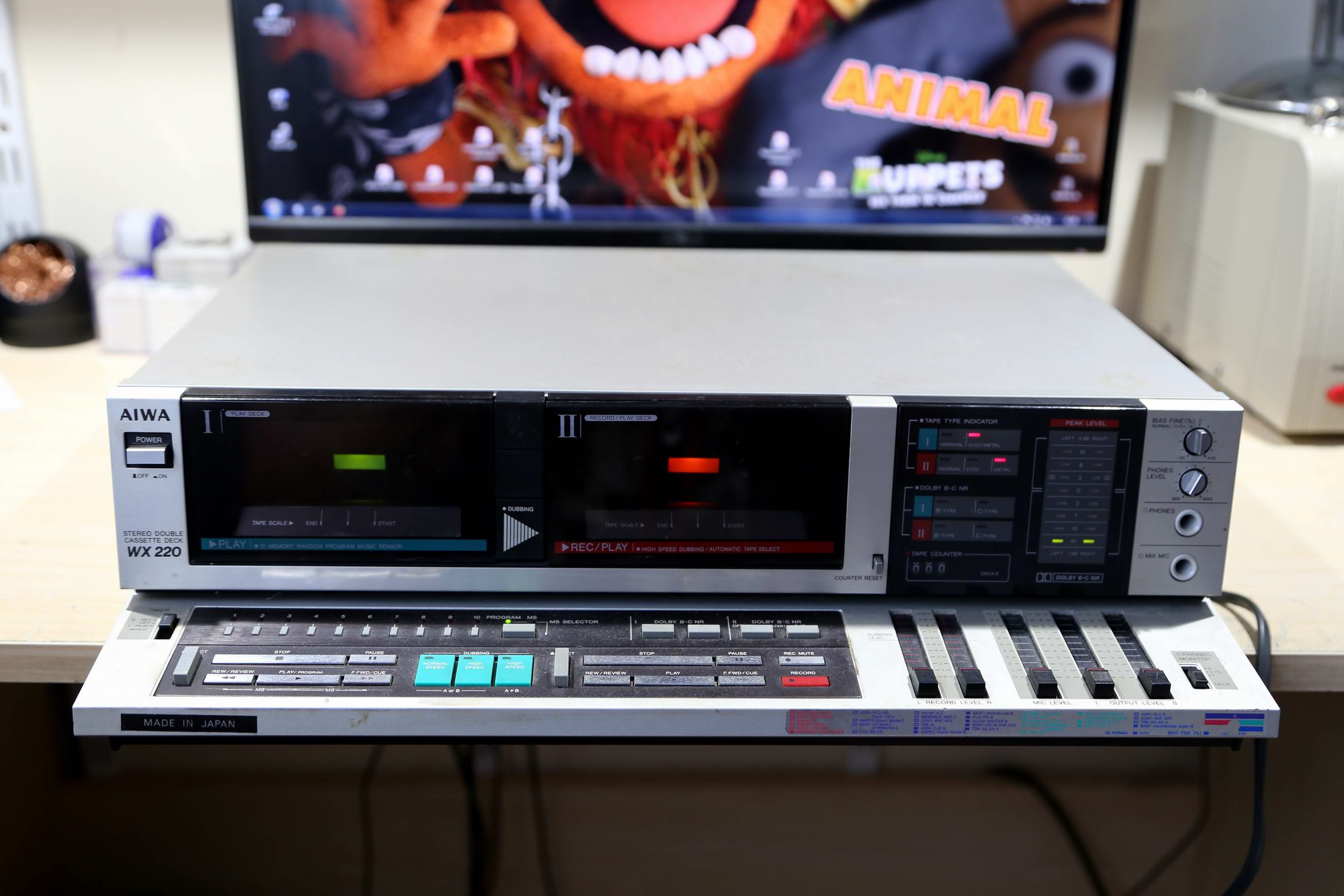

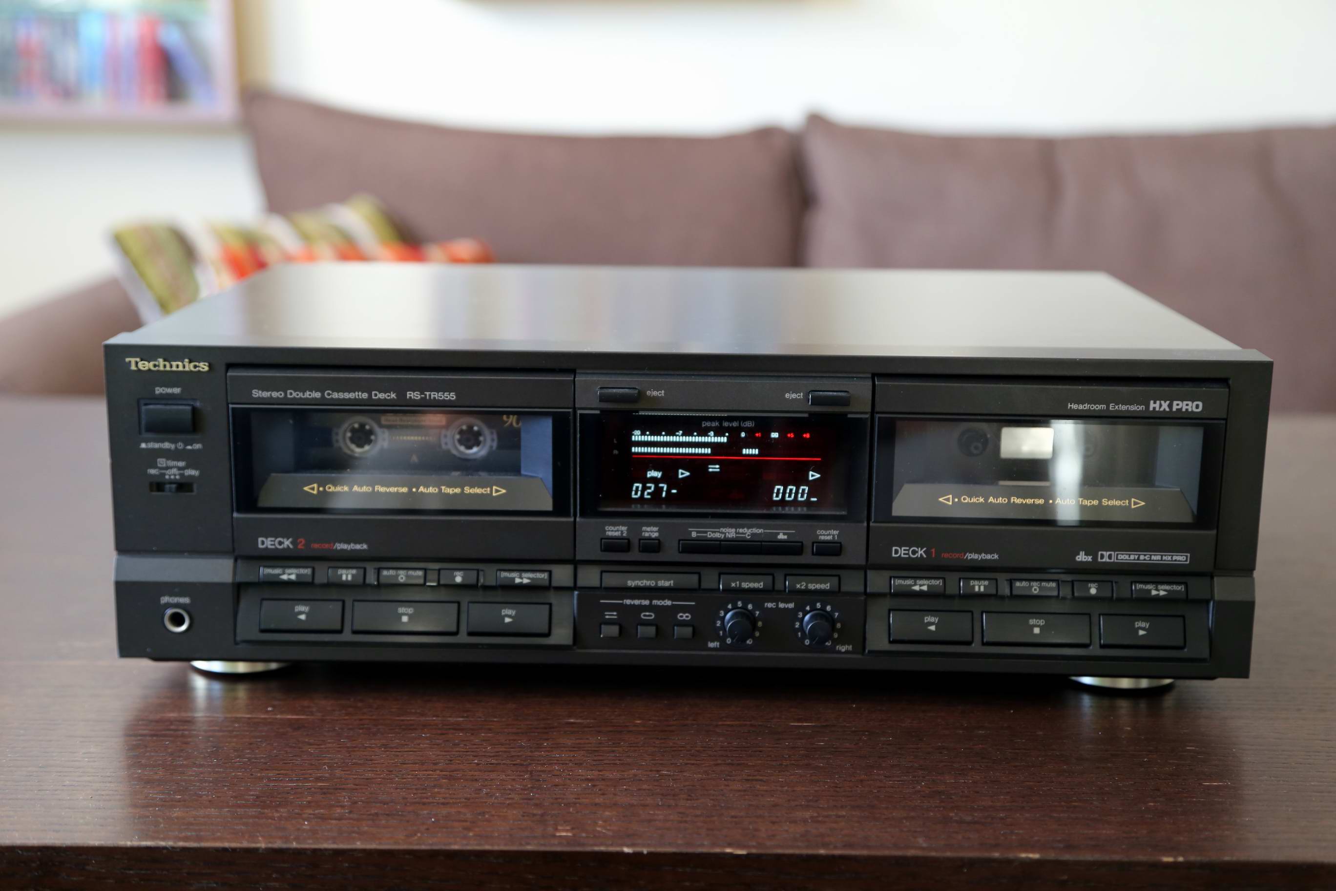

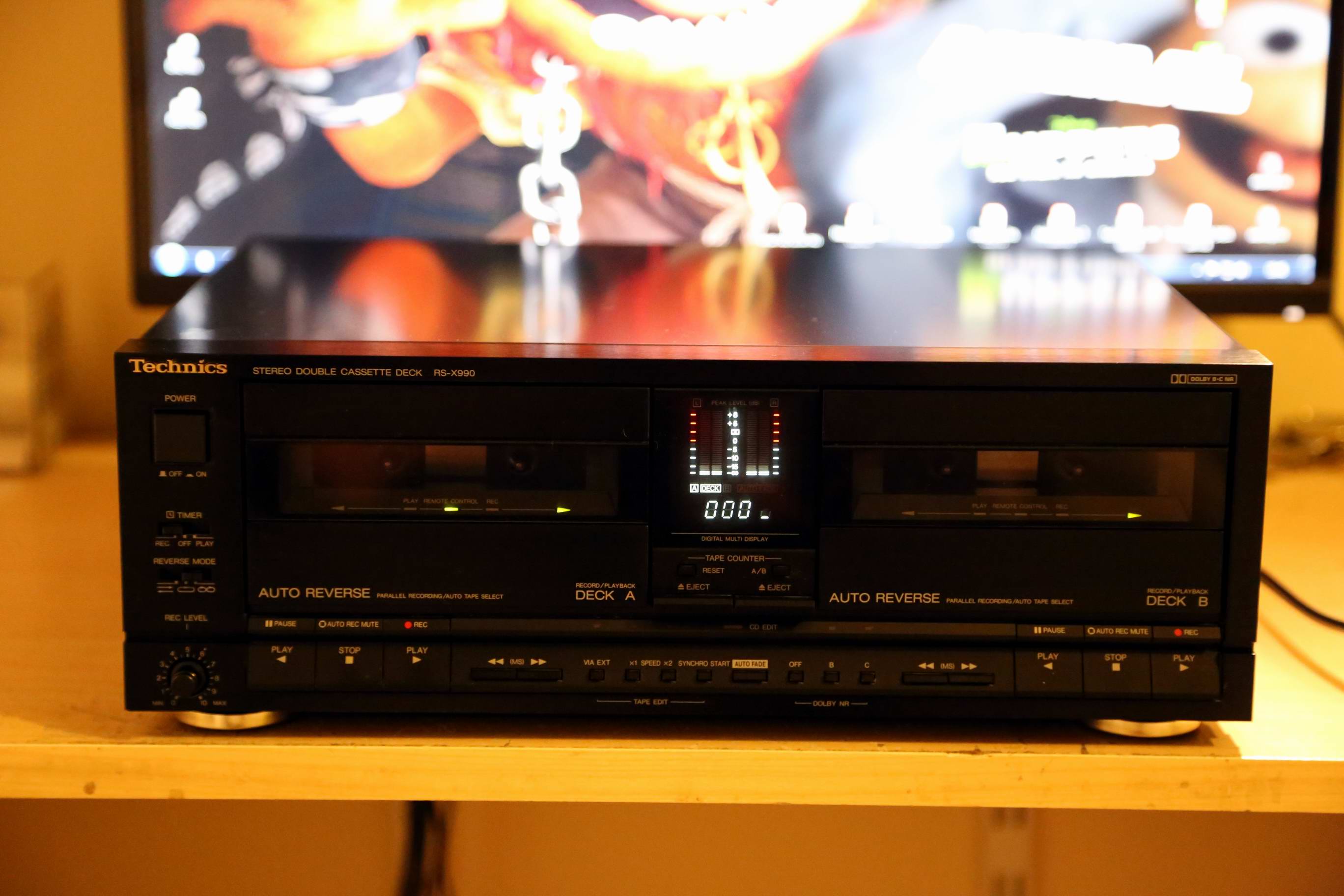

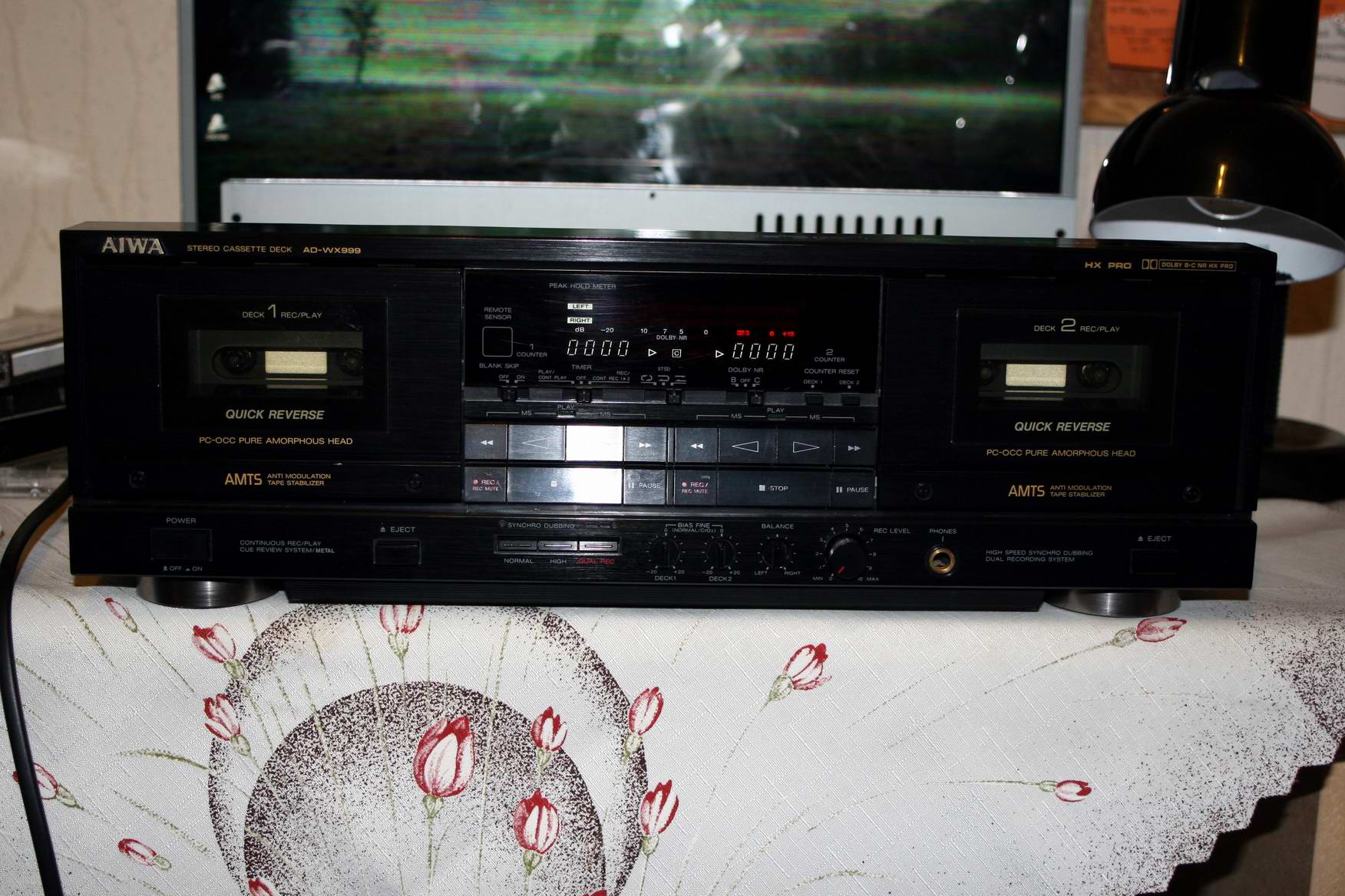

Poniżej na foto mój zbiór starych kopiarek...
Ja mam na stałe jedną mała kopiarkę (Techniol RS-X901) i używam jej do przewijania kaset co kilka lat ("by się nie zastały"). Także jak kupuję używki to przewijam i kasuję by wykorzystać je do nagrania ponownie. To tego się to nadaje dobrze.

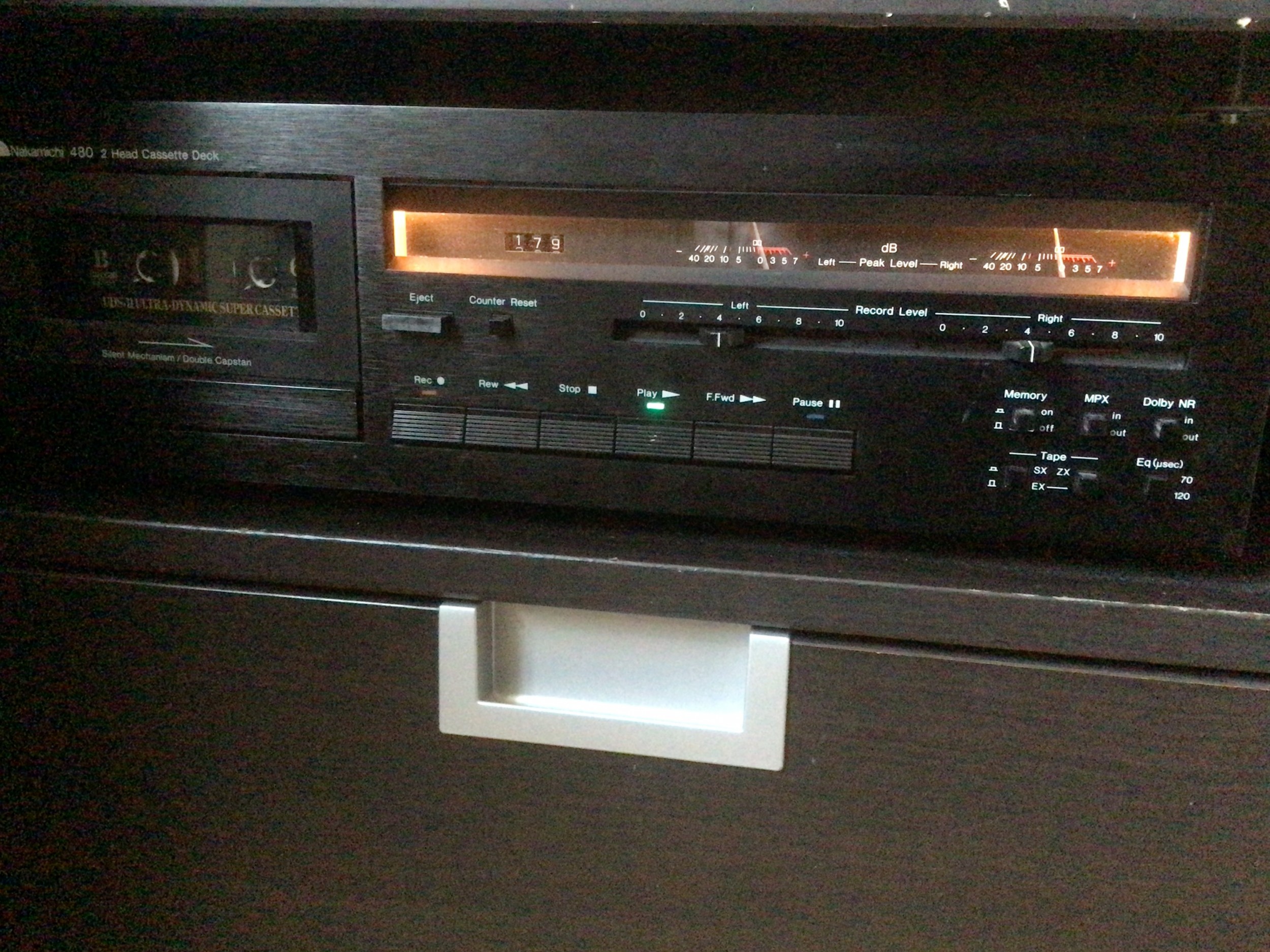

Post autor: Szelak »
Mija już ponad tydzień jak mam w domu Nakamichi 480.
Choć to prosty dosyć model, na start, to jednak ciagle nie mogę wyjść z podziwu jak to urządzenie gra,
Tam chyba jakieś duszki siedzą, bo złapałem się na tym, że nagranego dźwięku, a to przecież kopia, słucha mi się o wiele przyjemniej niż dźwięku źródłowego. A szczególnie dotyczy to nagrań z CD i z sieci. Nawet zgrany winyl brzmi przepięknie, łagodzi te wszystkie pyknięcia i trzaski. Wszystko to takie ocieplone, a jednocześnie z werwą, siłą i kolorytem i szczegółami. Bajka. Wiem, że plotę, ale strasznie się cieszę. Nie spodziewałem się, że ta zabaweczka, o przepraszam, kawał technologii z lat 70 może dać tyle radości staremu chłopu.

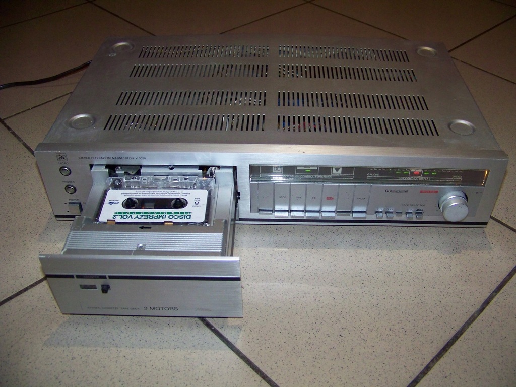

Posty: 4358
#810
Szelak pisze:
12 lut 2023, 16:59
Miał ktoś taką Diorę? Jakie doświadczenia?
Kolega miał, ale z racji sporej awaryjności szybko przerzucił się na Unitrę M9108. Pamiętam jak kiedyś umówiliśmy się na przegrywanie; zataskałem do niego decka, rzeczoną Unitrę, a tu myk, szuflada mu się zacięła i ani rusz :)
