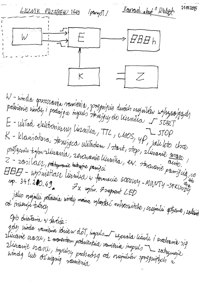

Wyskrobałem "przy obiedzie" swoją koncepcję licznika czasowego

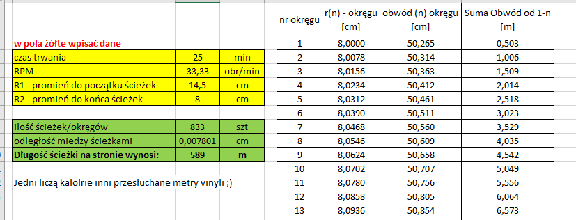

ale biorąc pod uwagę że wiedza taka komuś potrzebna to: Można całkować spiralę archimedesa, można rozwiązać sumę ciągu arytmetycznego jako sumę n obwódów przy zmiennym promieniu... i pewnie jeszcze na milion innych sposobów :think: gdzie każda metoda da wyniki bardziej lub mniej dokładne bo układ ścieżek jest inny na każdej płycie/stronie... przerwy, czas trwania utworów itd.
na własne potrzeby, zrobiłem kiedyś taki prosty kalkulator (sumę n obwódów przy zmiennym promieniu) który na podstawie pewnych danych OSZACUJE nam długość ścieżki na stronie płyty...
potrzebne dane:
czas grania strony - pomijamy pierwszą i ostatnią przerwę (nie pomijamy przerw między utworami i już mamy błąd pomiaru) [min]
prędkość odtwarzania [obr/min]
R1 - promień do początku ścieżek [cm] - kolejny błąd
R2 - promień do końca ścieżek [cm] - i kolejny błąd
obliczamy:
ilość okręgów = czas*RPM
odległość między okręgami/rowkami = (R1-R2)/ilość okręgów
reszta liczona jest w tabeli pomocniczej od najmniejszego okręgu do największego tj. promień, obwód kolejnych okręgów i suma obwodów od 1do n...
za pomocą funkcji "wyszukaj pionowo" dla ilości okręgów szukana jest suma obwodów... :D
poza konkursem: dla całej płyty należy operację wykonać dla dwóch stron oddzielnie :o
ścieżka winyl.zip
(135.01 KiB) Pobrany 199 razy
