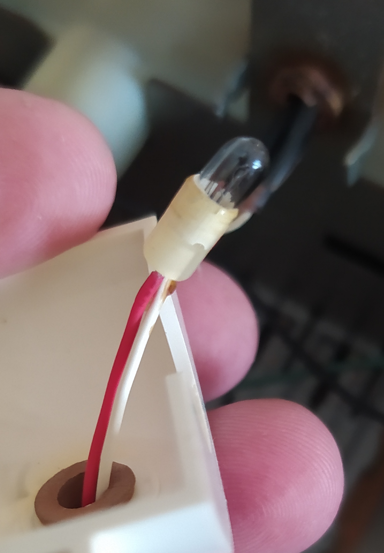

Kupiłem magnetofon Scott 671dm. Czy ktoś pomoże mi znaleźć instrukcję do niego? Problem w tym że działa ale brak podświetlenia wskaźników i diod.
Muszę wymienić te zaróweczki (zdjecie). Ktoś pomoże mi jak je zdemontować? Niestety siedzą ciasno a nie chcę czegoś urwac...

Maciej_a1975 pisze:
03 cze 2021, 15:15
A co masz z drugiej strony przewodu?
Ja u siebie odciął przewody, przylutowałem nową żarówkę i już.

Tak też pomyślałem tylko jid mam żadnej informacji jakiej żarówki szukac

Maciej_a1975 pisze:
06 cze 2021, 17:18
Zdejmij tę białą otulinę i zobacz czy są pod nią jakieś nadruki.

Udało mi się wyciągnąć żarówkę ale niestety otulina w której była zamontowana a właściwie taki plastikowy element był już tak stary że po prostu rozpadł się w rękach. Została mi żarówka z wąsami ale niestety bez jakichkolwiek nadruków. Będę musiał zmierzyć napięcie który dochodzi do żarówki i spróbuję wtedy dobroć jakiś zamiennik

Post autor: audiotone »
Najszybciej zmierzyć napięcie na tejże żarówce. Obstawiam żarówkę 12V i 40-60mA ;)
