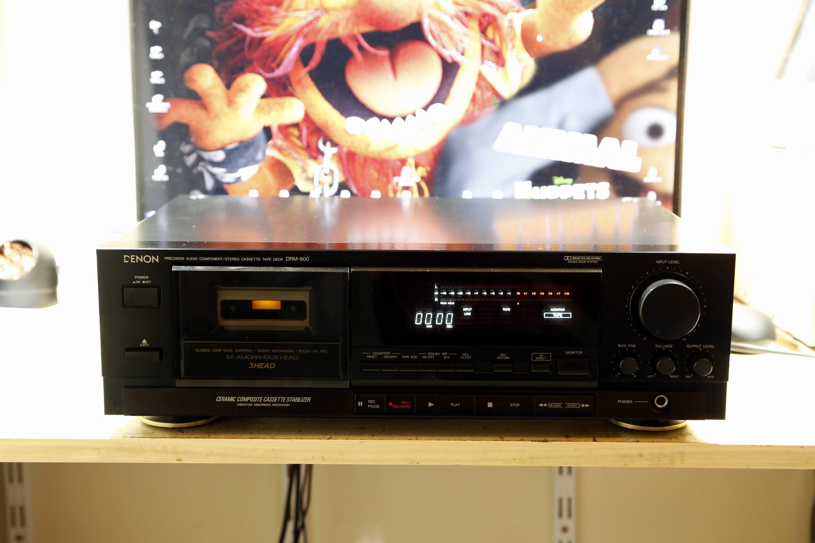

Post autor: audiotone »
"Siedemsetka" powinna Cię zadowolić. To lekko zubożony DRM-800 ale dźwiękowo bardzo blisko. Neutralnie, bez wyostrzeń ale analogowo i dość dynamicznie. Tak piszą o DRM-700 w internetach, mam 800-tkę do tej pory. Jakoś mam sentyment do niego i jego pancerności. A wyglądają tak niepozornie a maja bardzo dobre mechanizmy produkcji Denon-a. Ten sam mechanizm (od DRM-800) siedzi w ARCAM DELTA 100 :)

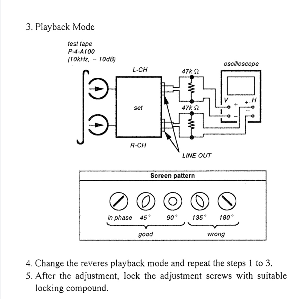

Cześć, zakupiłem kasetę testową z alle
Pytanie mam do ustawienia skosu na ścieżkach 2 3 4... Te sygnaly są w fazie i ustawiam w trybie oscy X-Y linie na skos od prawa-góra do lewy-dól, czy są przesunięte 90stop. I ustawiam kółko... Na dwóch dekach mam różnie i nie wiem jak jest poprawnie, dziękuję

Post autor: BRob »
Wg mnie trzeba dążyć do ustawienia górnej prawej i dolnej lewej ćwiartki, inne ustawienia są niepoprawne.

Post autor: szczepan_def »
BRob pisze:
09 lut 2021, 22:29
Też tak myślałem, ale...
Serwisówka sony tc-k370 podaje...
I nie bardzo rozumiem dlaczego sygnały w fazie i przesunięte 90stop. Są "Good" ?
BRob pisze:
09 lut 2021, 22:29
Dokładnie tak ma być. To że jest napisanie 45, 90 stopni jest dobrze, to chyba tyczy sie sprzętów niższej jakości gdzie odchyłki były znaczne nawet po fabrycznej kalibracji.
Ja zawsze ustawiam do idealnej krechy od prawego gornego rogu do lewego dolnego. I tego się trzymam. Sygnał 8kHz wystarczy, do poprawnego ustawienia. Ale ważne by sygnał ten był nagrany w mono ( połowa ścieżki) lub pełnym śladem (cała szerokość taśmy) w przeciwnym razie takie ustawienie nigdy nie bedzie poprawne.

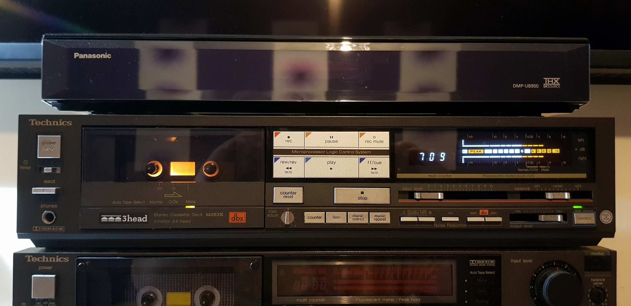

....tak z innej beczki kolejny "Techniol" przywrócony :)
Swoją drogą RS-M253X to bardzo dobry grajek jako Technics oczywiście. I stoi bardzo wysoko w ichniej hierarchii.

Post autor: trafalgar »
On gra nawet jak się klapę z kasetą otworzy?
41 sekunda filmiku. :D

trafalgar pisze:
10 lut 2021, 20:12
To niestety wina mojego nagrywania smartfonem ... :oops: I reakcja na głośniejsze dźwięki, stąd różnice w poziomach na materiale video. ;)
