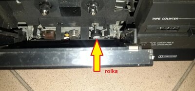

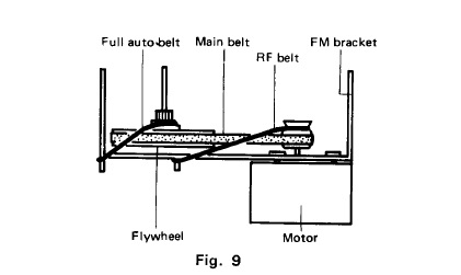

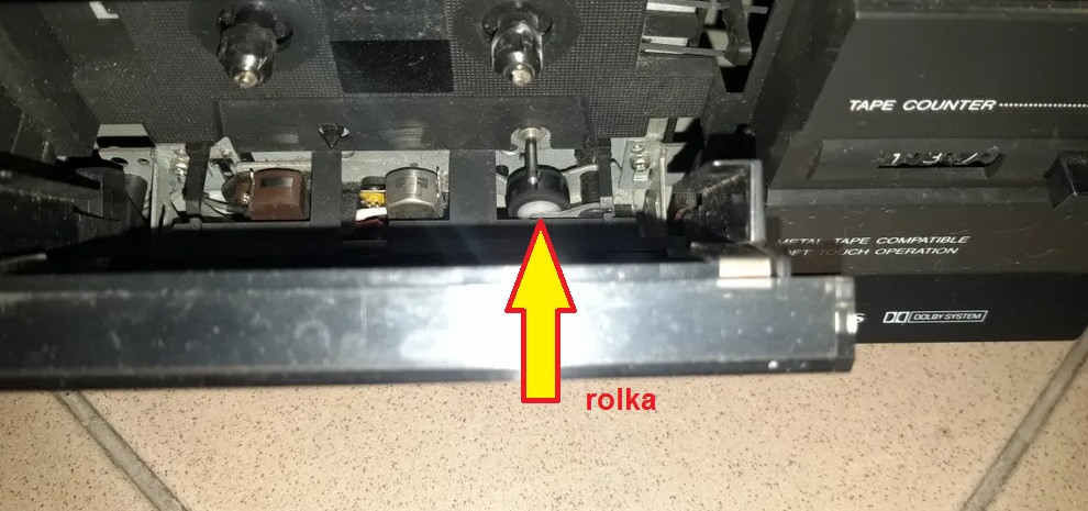

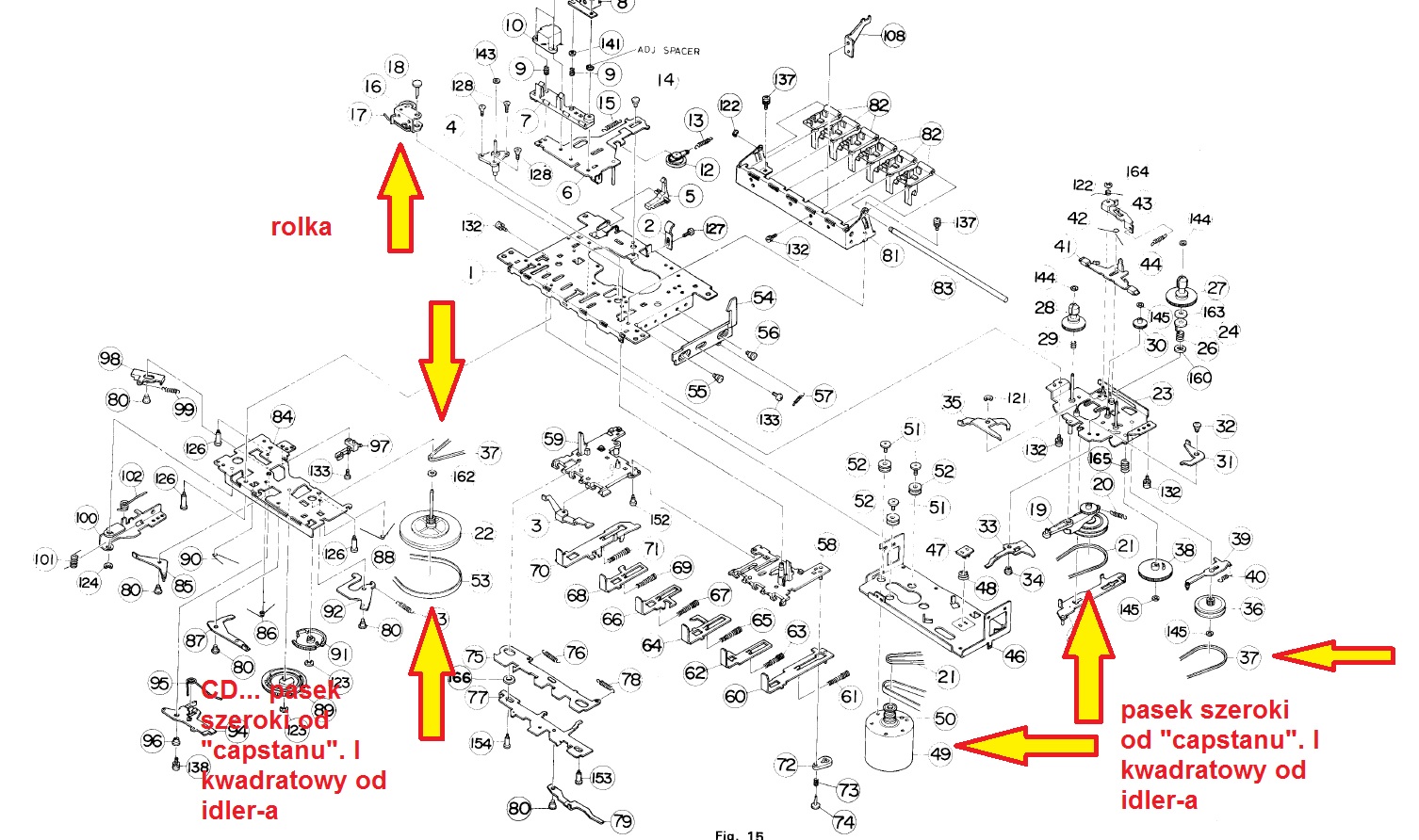

Do tego JVC jako takiego kompletu pasków nie dostaniesz, trzeba dobierać od innych modeli lub mierzyć.
W magnetofonie są 4 paski :
1. Główny szeroki : 18201303T wymiarów nie znalazłem niestety.
Pasek główny to pasek o numerach 18201303T używany w modelach JVC :
KD-V100J, KD-V120J, KD-V200J, KD-V22J, KD-V50, KD-V50J, KD-X1J, KDV100J, KDV120J, KDV200J, KDV22J, KDV50J, KDWX55J, KDX1J, PC-150JW(SLV), PC-2JW, PC150JW, PC2JW, TD-W10J, TD-W10XJ, TD-W110J, TD-W110J(BK), TD-W20J, TD-W20XJ, TD-W220J, TD-W220J(BK), TD-X101J, TD-X101XJ, TDW10J, TDW10XJ, TDW110J, TDW20J, TDW20XJ, TDW220J, TDX101J, TDX101XJ
Na pewno któryś na "aledrogo" znajdziesz
2. Pasek od licznika : VKB3000-072 także wymiary nie znane.
3. Pasek od auto-stopu: 18200809T wymiarów brak.
4. Pasek idler-a: 17150606T wymiarów brak.
Trzeba szukać także po numerach z serwisówki, które podałem. Najważniejsze są paski główny i od idler-a.
Dalej rolka numer : 182004303ZT rolkę trzeba zmierzyć, średnica, szerokość i otwór wewnętrzny na oś.
rolka pasuje od tych modeli JVC co podałem powyżej w kwestii paska.
To co mi się udało znaleźć na szybko. Poniżej także gdzie to jest usadowione w mechanizmie.
Bez rozbiórki całego mechanizmu się nie obejdzie. Musisz się zastanowić.

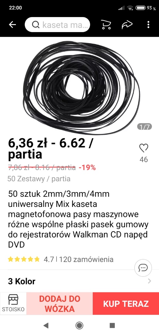

Jak się jest cierpliwym można u Chińczyków paski zamówić.
50 sztuk ( różne długości) za kilka zł.
Dopasowałem taki do mojej Yamahy KX-670 i na razie działa bez zarzutu.

Owszem jest to jakieś wyjście, ale paski od "skośnookich przyjaciół" są bardzo rozciągliwe. Jeśli chodzi o samą gumę to niezbyt się nadają z powodu nie trzymania wartości na dłuższy okres (rozciągają się szybko i W/F skacze jak oszalały
). Można ich np. użyć do pomiarów by zakupić właściwy pasek.
Ale do tego podstawowego JVC powinno spełnić rolę. Gorzej z paskiem głównym płaskim, tam już trzeba kombinować... i mierzyć. Rolkę można umyć w wodzie z mydłem i wysuszyć. Po czym natrzeć smarem silikonowym (np. Molykote 33) i wytrzeć dokładnie, by guma była elastyczna a nie sucha i twarda.
