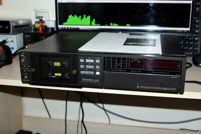

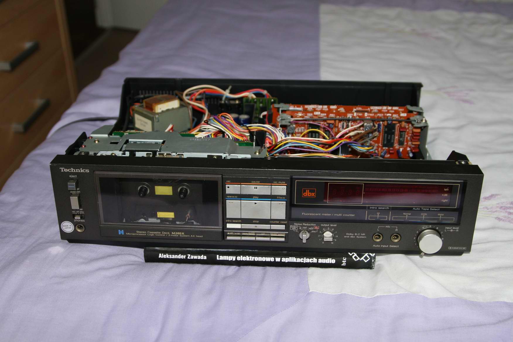

Ja ostatnio takiego złomka RS-M253X na szybko przywróciłem do żywych.
Bardzo ładny stan, na wyposażeniu oryginalny karton i instrukcja. Zostaje do kolekcji nielicznych u mnie Technioli ;)

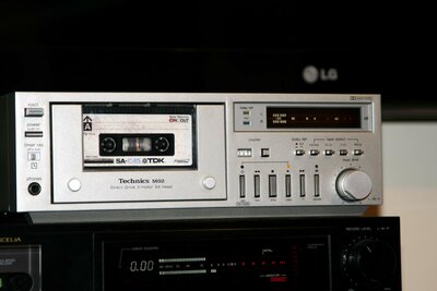

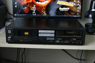

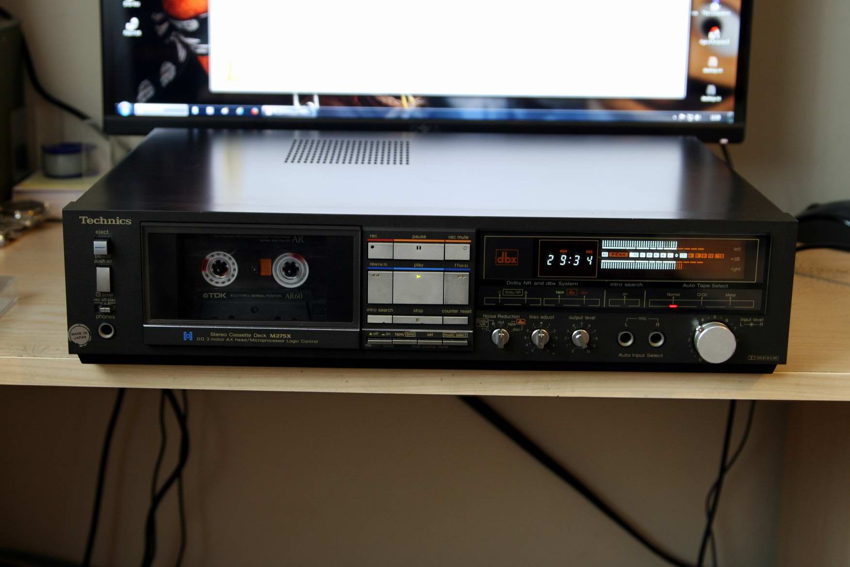

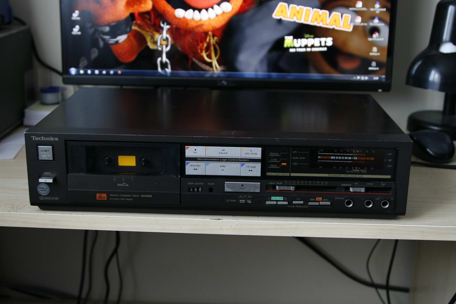

To prawda modele z serii RS-M2xx mają coś w sobie, ciekawy desing i dopracowane mechanizmy. Model RS-M275X to był najwyższy model dwu-głowicówki swoją drogą bardzo dobrze brzmiącej. Z moich byłych i obecnych złomków z serii "RS-M" to poniżej pokaże kilka. I jeszcze RS-M253X ale to już pokazałem w wcześniejszym poście.
1. RS-M280
2. RS-M02
3. RS-M275X
4. RS-M265X
5. RS-M235X

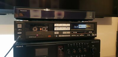

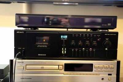

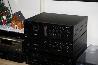

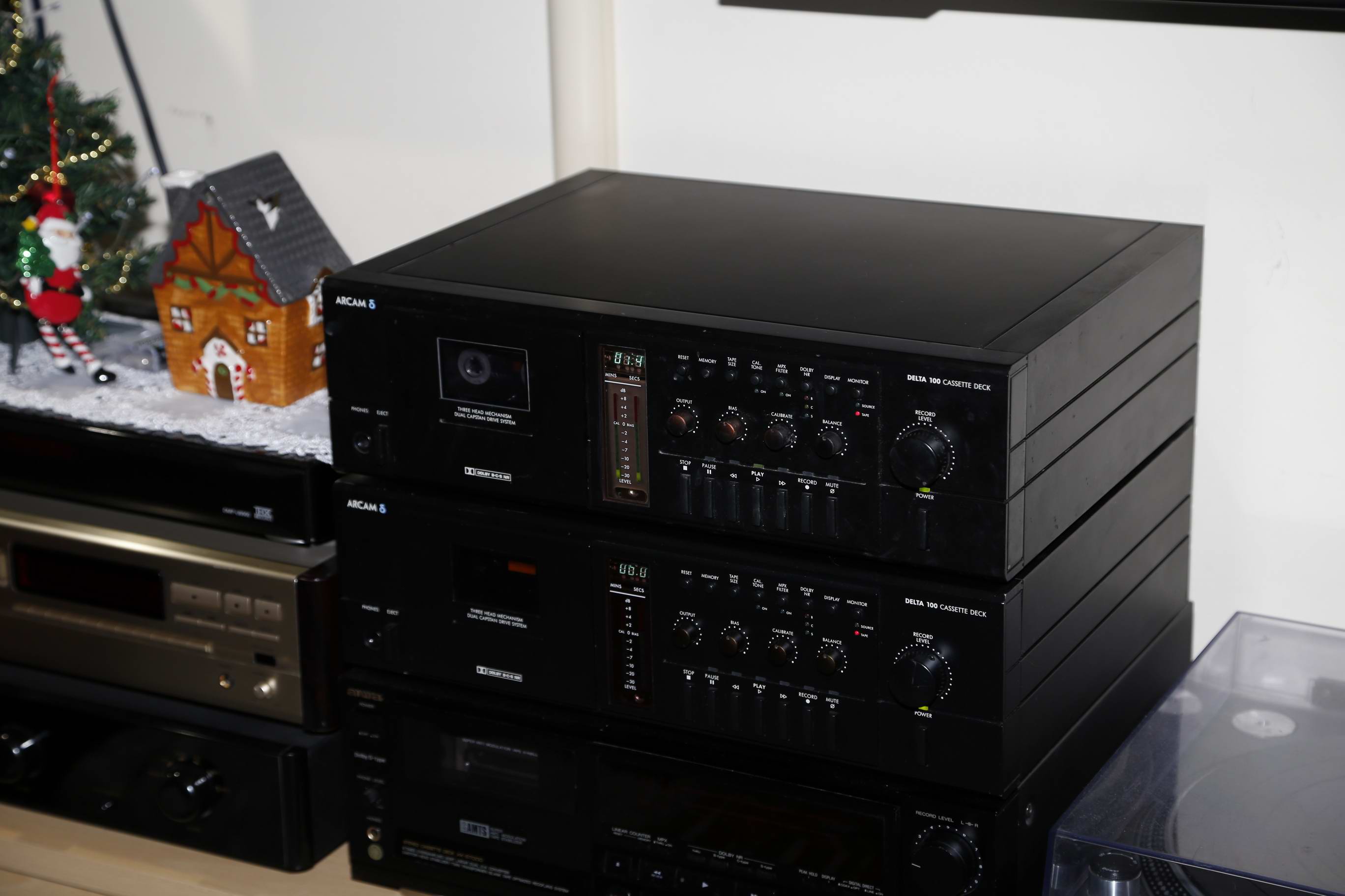

To fakt Arcam Delta 100 to nietuzinkowy magnetofon i do tego wyprodukowany w bardzo limitowanej ilości czyli około 720 sztuk.
Poniżej coś odemnie, a zdjęcie z dwoma "deltami".... nie to nie jest fotomontaż ;)
