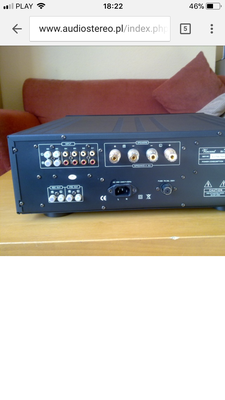

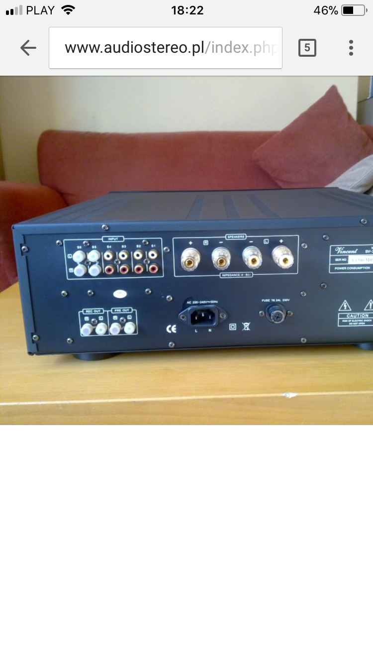

cd akai, tuner denon i wzmak vincent
jak to wszystko podłączyć żeby móc nagrywać na kasety audycje radiowe i płyty cd?
Sony PS-X65
AT- OC9MLII
AT 630
MaCaBRiaa
Proton D1200
Yamaha CX2
Dac (mod by Martynka)
Theta Carmen II
Sonus Faber Grand Piano Home
Yamaha CR 820
Toshiba SS 810
chudy_b
Posty: 4160
Lokalizacja: Wólka
Re: Tape Deck - czyli magnetofon
#364
Post autor: chudy_b »
Żródła do S1-S6. Magnetofon do REC OUT.
rafikdm
Posty: 1193
Gramofon: Sony ps x65c
Lokalizacja: Trójmiasto
#365
Post autor: rafikdm »
Rca z in magnetofonu do rec out we wzmaku?
A jeżeli cd jest pod s1 to podczas nagrywania przełączam na s1 i odpalam rec w magnetofonie ?

Masz tam parę gniazd na krzyż. Sprawdzaj różne kombinacje jeśli nie działa po bożemu. Niczego nie uszkodzisz.
rafikdm
Posty: 1193
#369
Nagrywa mi jak dam w decku in a we wzmaku rec out
Ale żeby odtworzyć muszę przełożyć rca na out w decku

rafikdm pisze:
29 mar 2018, 21:48
No tak to działa.
Możesz też dołożyć drugi RCA z REC OUT do Sx
