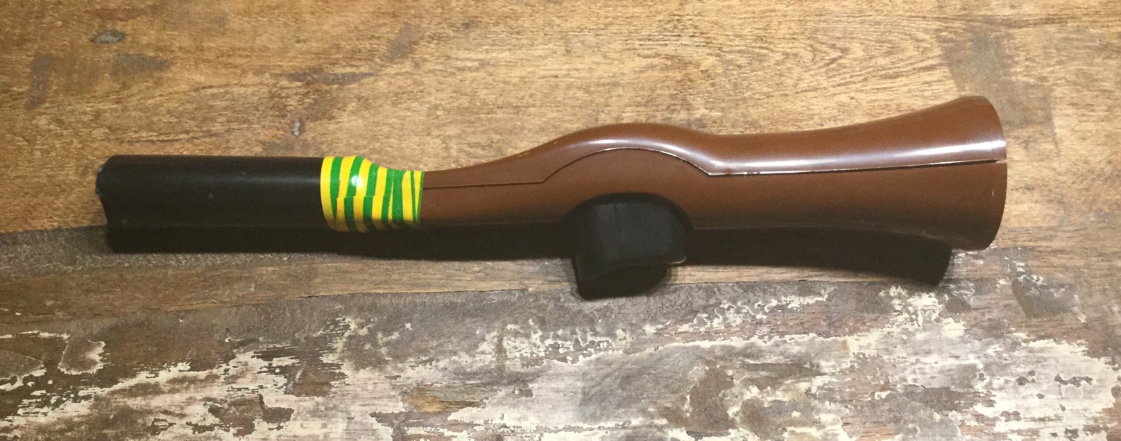

Też wykonałem.
Nie wiem czy lufa nie za długa w stosunku do drucika ale jakoś działa.

Ale ile u ciebie koniec drucika w stosunku do końca lufy jest ile ?

Od końca drucika do końca lufy mam ok. centymetr. Ale cholera wie jak lepiej, czy dłuższy czy krótszy... Jak działa to działa.

No działa. Ale trzeb bardzo blisko przystawić.

Re: [DIY] Pistolet antystatyczny z zapalarki Ola
No ja tak przystawiam pare centymetrów od płyty i działa.
To utnę. Bo u mie działa 1cm od płyty.
