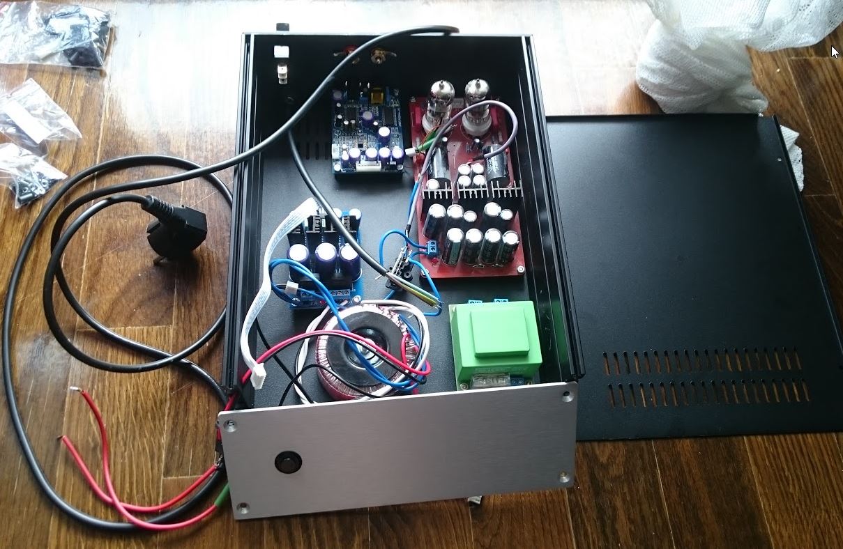

Jeśli umiesz zlutować dwa przewody ze sobą albo przewód do gniazda to polecam lampucerę z ebaya
- klin
- Posty: 2204
- Gramofon: Thorens 125 MK II
Re: pliki z pendrive'a z wzmacniacz stereo
Chociaż w tyck kit'ach to zdaje się, że nawet nic nie trzeba lutować na początek i wystrczy tylko połączyć elementy i nawet w pudełku po butach odpalić...
Lampucera w wersji 1. to CS8416 + CS4397
http://www.ebay.com/itm/24bit-192KHz-DA ... xy4kpQ-n2C
...a w drugiej: CS8416+PCM1798
W tej cenie baaardzo trudno o coś lepszego i tak prostego do złożenia.
http://www.ebay.com/itm/CS8416-PCM1798- ... SwBLlVTWHJ
Właśnie kończę składać kolejną

Myślę, że nawet jakby miał kogoś znajomego poprosić o pomoc w montażu to i tak jest to lepszy model niż ten Pro-ject`a. Oba są zbudowane na przetwornikach Cirrus Logic. Poza tym w jednym z nich chyba jest darmowa wysyłka do Polski w ramach promocji ale to trzeba doczytać.

Ale to by było najlepiej wlutować w dvd czy we wzmacniacz?
