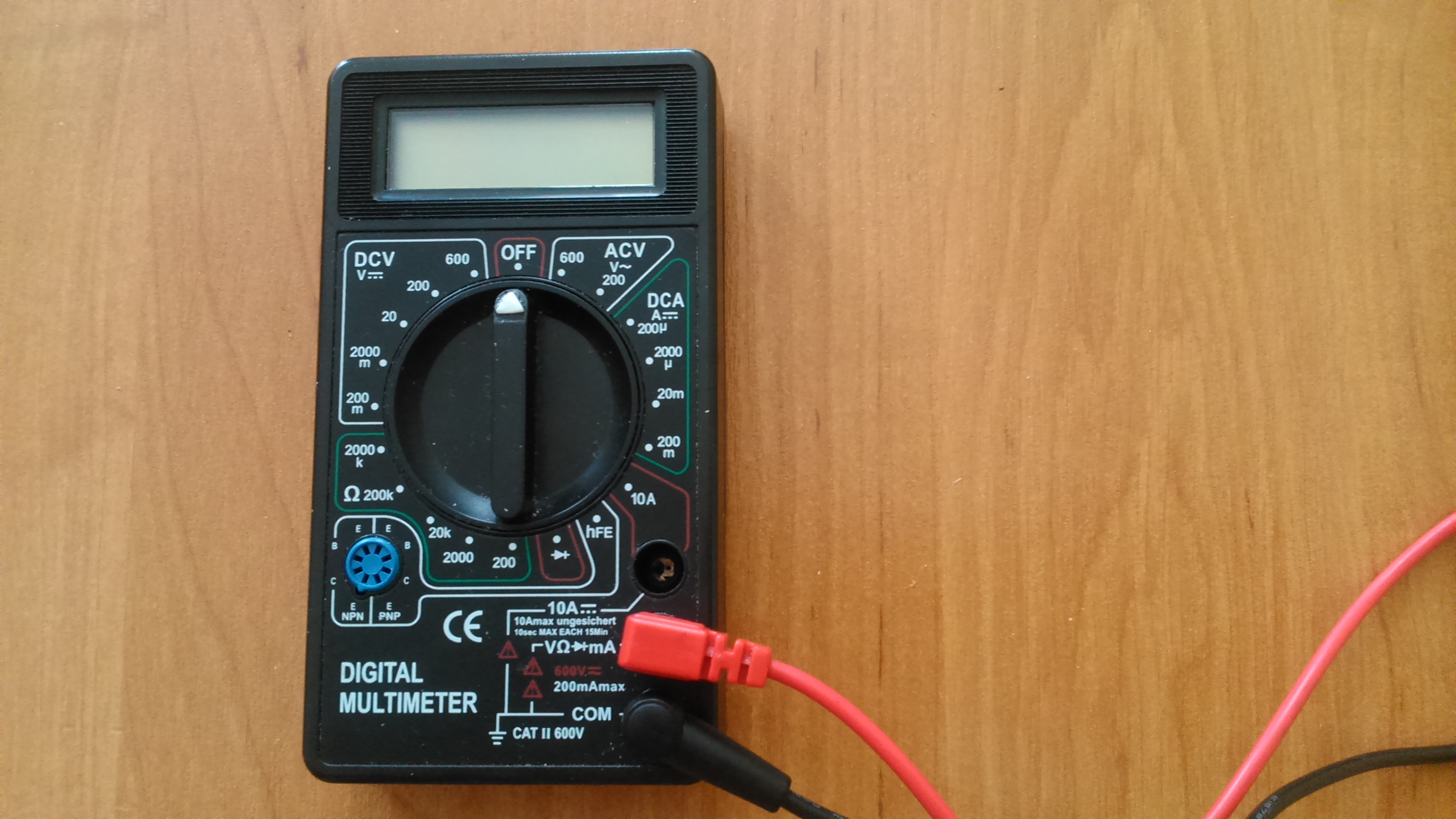

Od niedawna jestem właścicielem listwy Taga Harmony PF-1000 v.2 w czasie jej eksploatacji zacząłem się zastanawiać nad wskazaniami wbudowanego w nią woltomierza. Jego wskazania oscylują między 240 - 250 volt. Czy to jest zwyczajnie źle wykalibrowany miernik czy autentycznie mamy w Łodzi takie napięcie ?
250 volt to chyba trochę dużo.

Sprawdź innym miernikiem napięcie to się dowiesz :) . Nikt tego Ci nie wywróży :) .

Elektryczność to dla mnie czarna magia :) i powodem tego jest brak w domu jakichkolwiek mierników :oops:
Ale rozumiem sugestię, w poniedziałek wyjdę na ulicę błagać o pomoc.

Idź do lidla :) , lub najtańszy na allegro, na pewno się kiedyś przyda jeszcze 8-) . Np. przy zakupie używanej wkładki :) .

Prawidłowe napięcie w sieci powinno wynosić 230V z wahaniem o 10% w jedną, bądź w drugą stronę. Oznacza to, że nie powinno zejść poniżej 207V i przekroczyć 253V.

Oooo widzisz kolego, właśnie takiej podpowiedzi oczekiwałem. Bardzo Ci dziękuję :) Czyli woltomierz w Taga jest dobrze wyskalowany. Pokazuje między 245 V a 250 V.

Tego nie wiemy. Dowiedziałeś się jedynie, że jego wskazania mieszczą się w wartościach deklarowanych. Odpowiedź na nurtujące Cię wątpliwości da miernik. Może poproś o pomoc sąsiada/szwagra/kolegę i będziesz miał jasność.

Sąsiad był hojny i obdarował mnie miernikiem. Napięcie podane przez miernik wynosi 241 V.

Teraz kolejna zagwozdka, co mierzy napięcie lepiej/dokładniej - Taga czy tani miernik? :morda:
