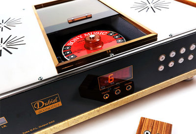

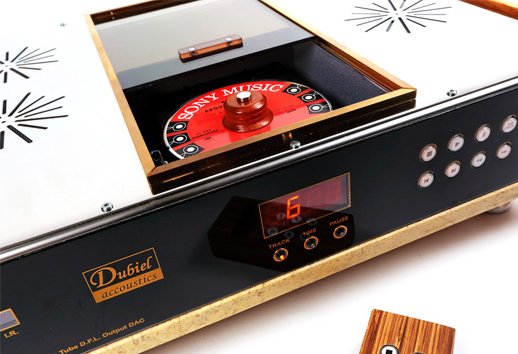

Czy ktoś z forumowiczów zna zakład elektroniczny "Skorpion" Pana Dubiela? Bardzo podoba mi się odtwarzacz CD Nirvana.
Tu test Nirvana http://highfidelity.pl/@main-1218&lang=
Jest też nowsza wersja Battery ale jeszcze nie obadałem.

Przeczytałem zalinkowany artykuł. Moim zdaniem odtwarzacz nie jest wart tych pieniędzy. Po pierwsze prosty przetwornik C/A dodatkowo bez filtracji wyjściowej to gorsza opcja niż w pierwszych odtwarzaczach CD z lat 80-tych. Po drugie lampy podbarwiające dźwięk zmieniając oryginalne brzmienie - może pasować do jednych nagrań ale psuć inne. Po trzecie montaż tchnący amatorszczyzną, ten pająk elementów nie wygląda profesjonalnie, a lampy na pająku to już zgroza, ponadto brak ekranowania lamp. Po czwarte, tanie elementy, transformatory za 20 zł, stare radzieckie podstawki pod lampy, kondensatory montowane w drabinki co niczemu nie służy, bo powinno się dobrać jeden o innej wartości.
Tak że gdy ktoś chce mieć dziwnie i nietypowo grający odtwarzacz to jest to coś dla niego, ale nie będzie to miało nic wspólnego z neutralnym brzmieniem.

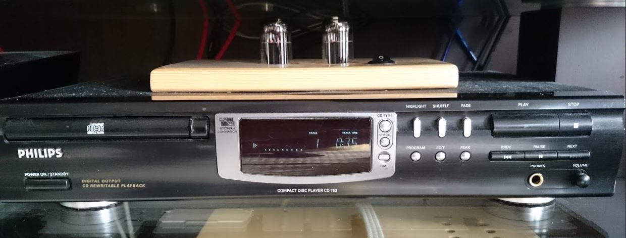

Nie zgodzę się w całej rozciągłości :) Porządnie zbudowany stopień lampowy w cd zamiast marnego fabrycznego stopnia analogówego dzielącego zasilanie z DAC, czytnikiem, mechanizmem tacki itd, to skok jakości i to bardzo duży. Polecam lekturkę naszego rodzimego promotora lampizacji:
http://lampizator.eu/LAMPIZATOR/Lampizator.html
Najlepiej samemu wykonać i porównać rezultat przed i po. Porównywałem i nadal porównuję i mogę szczerze powiedzieć, że cd / DAC ze stopniem lampowym gra o WIELE lepiej niż na opampach.

A lampy miałem i w środku i wystawiałem na zewnątrz i nie było żadnego problemu...
