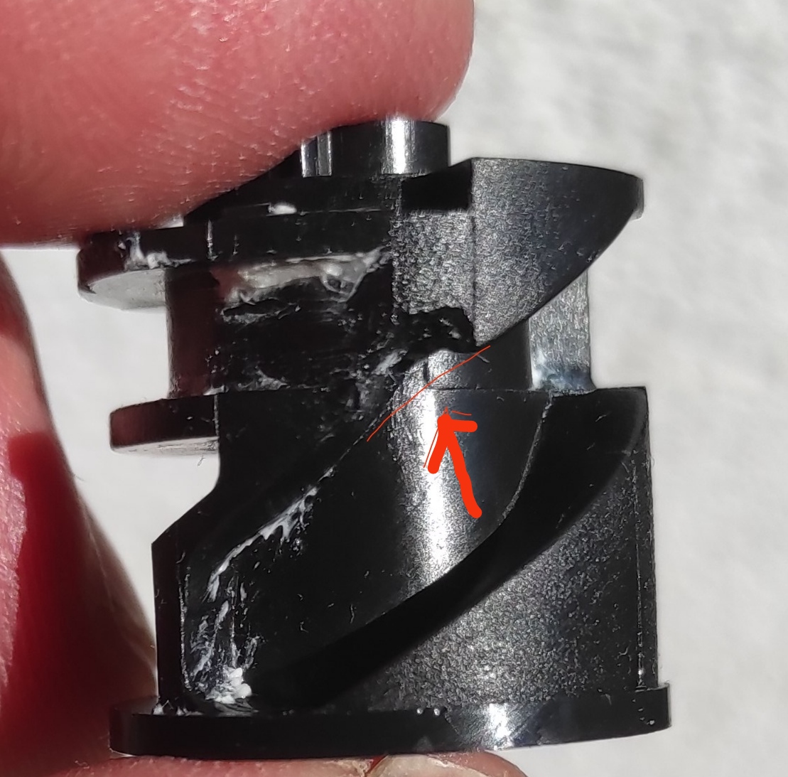

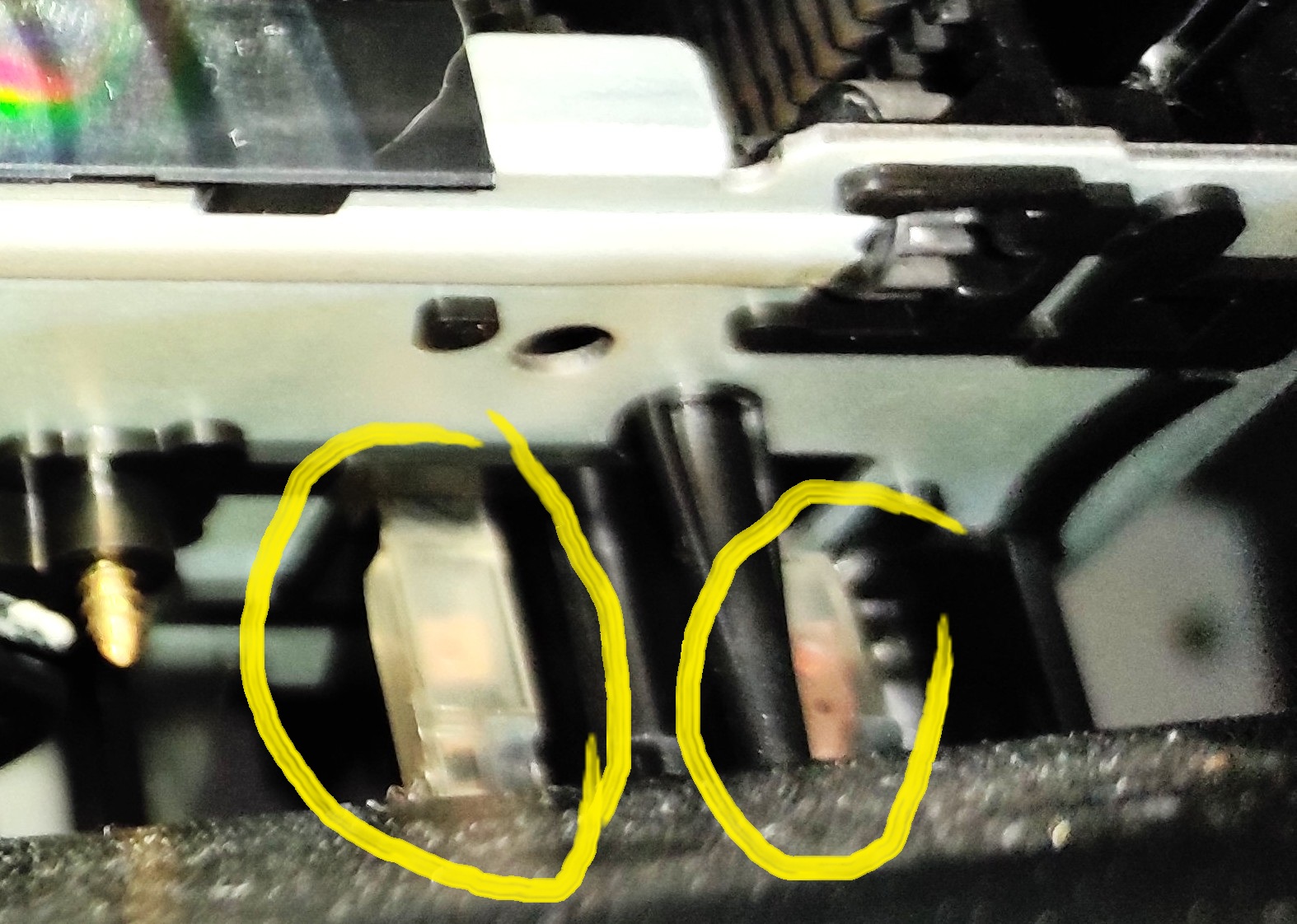

Krańcówki działają, ale chyba znalazłem w czy problem
To element, który wraz z zamknięciem szuflady powinien dźwignąć laser do pozycji roboczej, ale blokuje się w pewnym miejscu i tacka na powrót się otwiera.

chudy_b
Posty: 4143
Lokalizacja: Wólka
Re: Aiwa DX-Z92 - problem z szufladą
#22
Post autor: chudy_b »
Żywica + pilnik? Może się uda.
