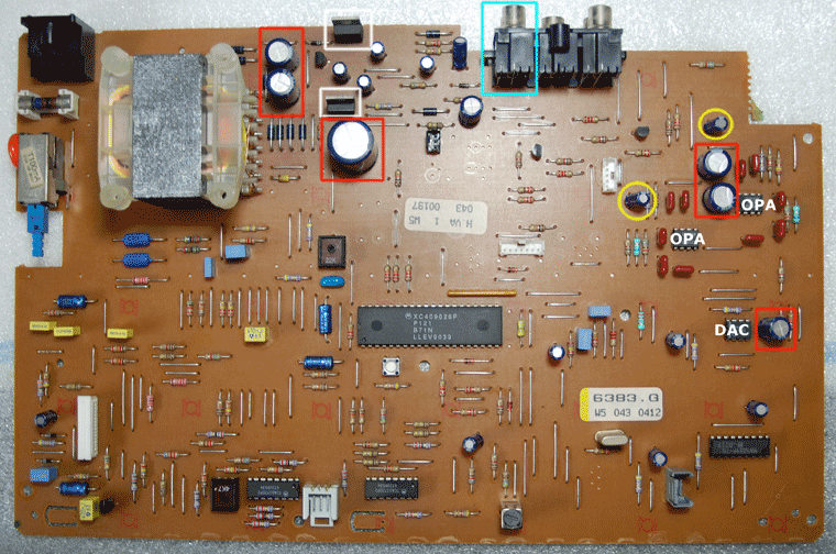

Czy ktoś poleci sprawdzone źródło na niewielkiej pojemności kondensatory elektrolityczne. Przymierzam się do ich wymiany na nowe w Philips CD 614.
Czytałem że dobra marką jest Nichicon, ktoś może kupował tu: https://allegro.pl/oferta/audiofilski-n ... 0579239794
Czy coś innego wybrać?

Dzięki, ale niestety wszystkich szukanych typów tam nie mają. A jak z tymi podróbkami - idzie to jakoś rozpoznać? Czy może rozejrzeć się np. za inną firmą (mniej podrabianą)?

W tym Philipsie wymień wszystko bo to drobnica, te osiowe niebieskie też, kup zwykłe i wygnij nogi.

Dzięki za poradę, tylko że znowu musiałbym wyciągnąć sprzęt bo nie spisałem co tam siedzi, tylko te pionowe
Dzięki za opinie, bo zdaję sobie sprawę, że można nabić się na podróbki.

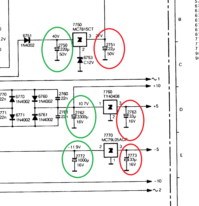

I jeszcze jedno pytanie czy zamiast 3300uF 16V mogę dać taką samą pojemność tylko 50V ? (to ten największy przy zasilaniu)

Ten na pewno, natomiast te za stabilizatorami zwykła a nie lowesr

obstawiam na mniejsze niż w oryginale

Dokładnie, te przed stabilizatorem na jak największe napięcie się zmieści z danej serii, zwykle skutkuje to niższym esr i większym ripple current

A tak bardziej dla laika - które to te przed stabilizatorem? Te duże (3300 i 1000uF)?

Przed zielone za czerwone. Zielone jak najniższe esr, czerwone wręcz przeciwnie, zwykłe kondensatory. Stabilizatory z tego typu portafią wzbudzać się przy za małym esr kondensatorów na wyjściu.
