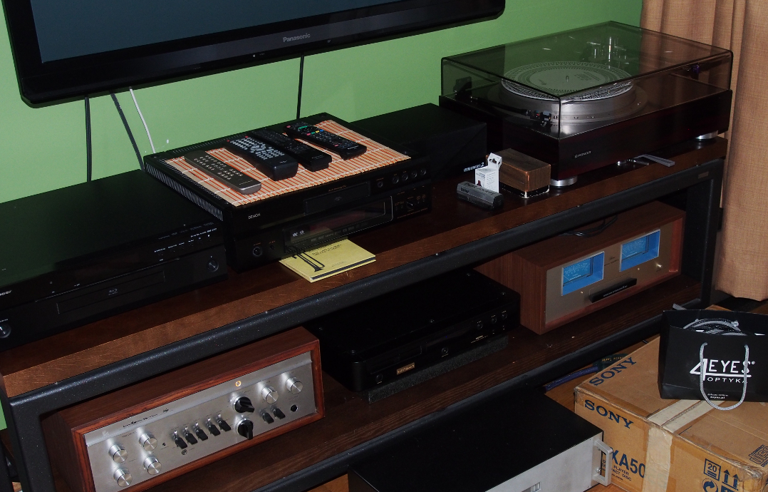

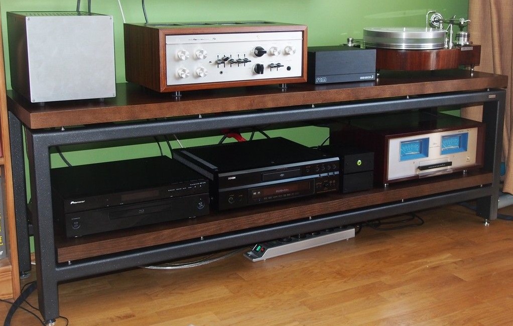

To ta srebrna obudowa po lewej stronie. W środku transformator z japońskiej maszyny o mocy coś około 1kW.
stos79
Posty: 1466
Gramofon: Luxman PD 444
Re: Przetwornica 100-115V/230V
#19
Post autor: stos79 »
Pudełko mocy ;)
A gdzie Pioneer PL70?
Piterski
Posty: 1535
Gramofon: Pioneer PL70LII
#20
Post autor: Piterski »
To stare zdjęcie, teraz pudełko stoi na podłodze i go nie widać, a Pionier zastąpił AdFontesa.

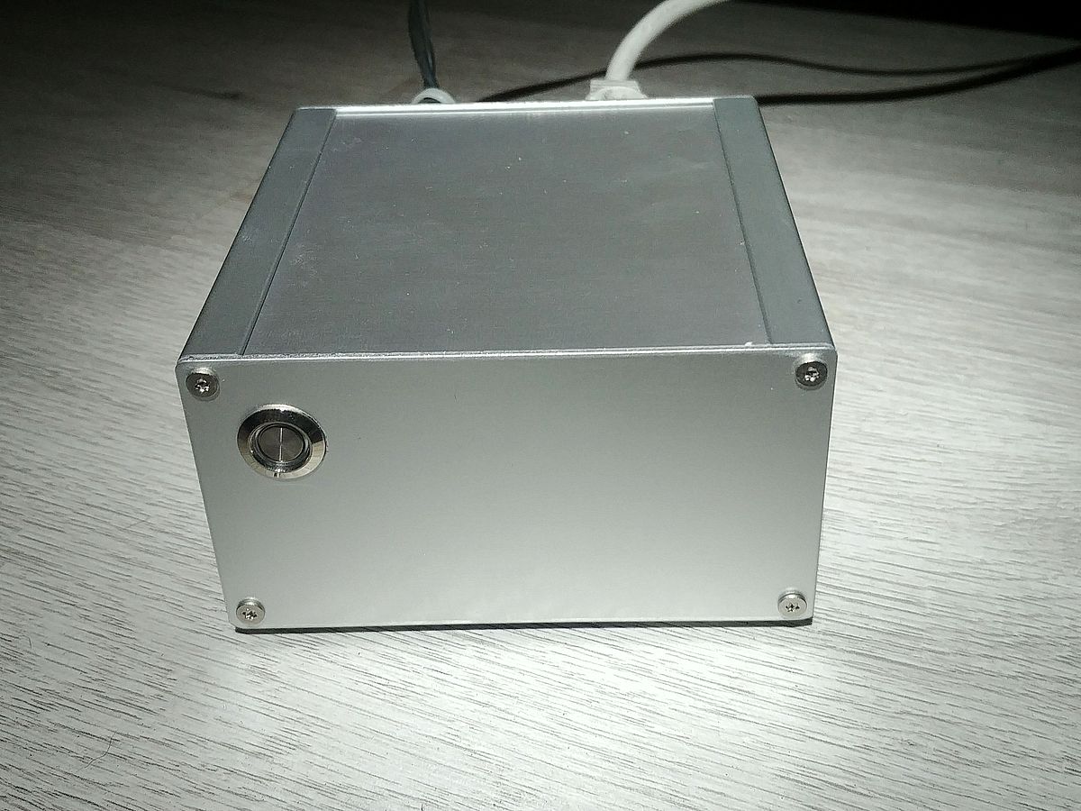

Mały update, używałem do dzisiaj mojego ps-x75 na trafo Voice Kraft KXT-100 - niby 100W ale nie dawało mi to spokoju, że mamy na nim większe napięcie niż oryginalnie było w Japoni, do tego miałem wrażenie, że sekcja zasilania mojego sonacza grzeje się nadmiernie. Denerwowało mnie też to, że jak gramofon nie grał to dało się słyszeć w głośnikach delikatny brum, samo trafo też bezgłośne nie jest a do tego grzeje się dosyć mocno, przez co szczerze powątpiewam w to czy ma 100W.
Jako że miałem w domu zamówione kiedyś z chin trafo zaledwie 30W ale z przeznaczeniem do audio https://www.aliexpress.com/item/4000264 ... 4c4ddSQbV6 , to z wykorzystaniem kilku elementów, które mi się walały po szafkach popełniłem małe pudełko które jest na zdjęciu.
Po zmontowaniu wszystkiego w całość okazało się, że nowe trafo jest całkowicie bezgłośne, zniknął brum z głośników, trafo w ogóle się nie grzeje.
Okazało się też, że musiałem na nowo wykonać regulację obrotów na 33 rpm, bo poprzednia regulacja była na trafo 110V i po zmianie napis locked się tylko żarzył. Sekcja zasilania gramofonu jest chłodniejsza - teraz jest tylko letnia, wcześniej była ciepła.
Nowe trafo pod obciążeniem ma na wyjściu 99,6V, stare miało prawie 115V
Więc nie do końca obojętne jest dla gramofonu przeznaczonego na 100v stałe zasilanie go napięciem o prawie 15% większym.
Ostatnio zmieniony 22 mar 2020, 21:43 przez wiktorsam, łącznie zmieniany 1 raz.
