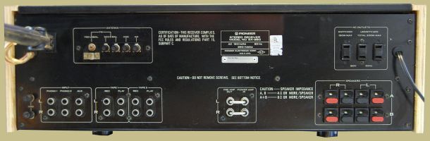

henry-lee
Posty: 16
Rejestracja: 29 cze 2014, 17:53
Re: Antena - amplituner/tuner
#30
Post autor: henry-lee »
