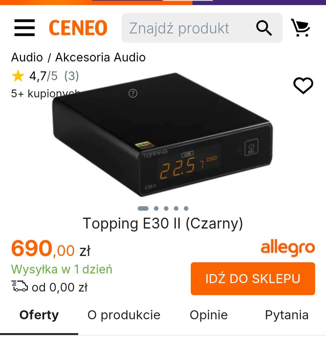

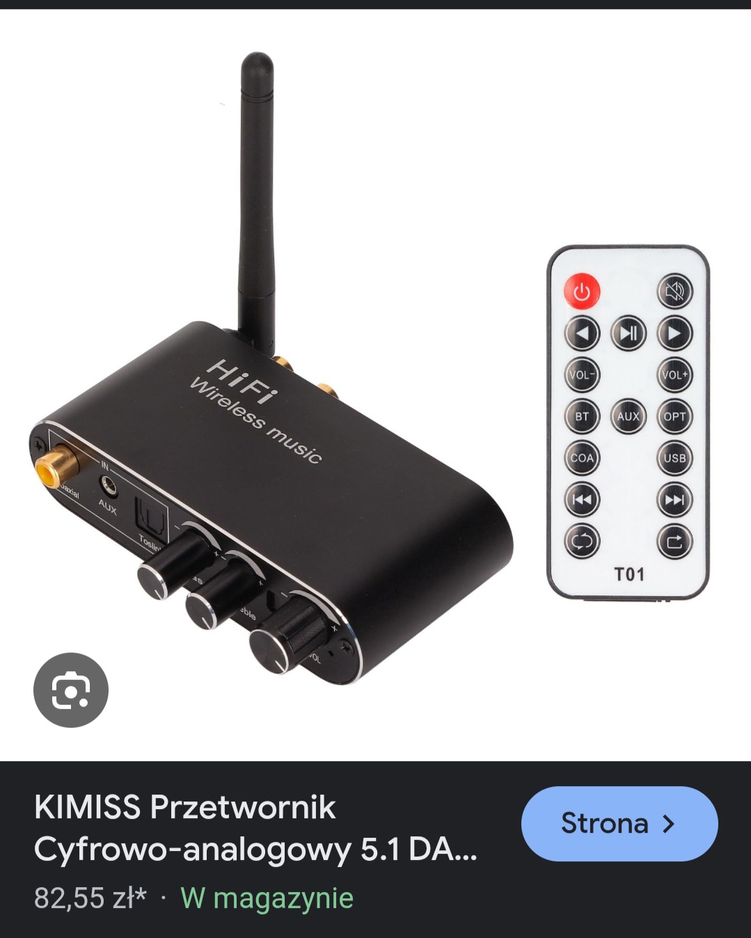

Witam chciałbym mój zestaw JVC AX 444 + BOSE 201V podłączyć do TV żeby puścić sobie raz na jakiś czas film z netflixa czy coś z YT. Niestety nie mam w moim TV wyjść tylko same wejścia i zastanawiam się czy warto kupić Topping'a e30 w dobrej cenie używkę czy postawić na coś tańszego, zależy mi żeby był dołączony pilot i nie trzeba było wstawać co minute do wzmacniacza 😀

Topping to dobry wybór. Zobacz jeszcze Fosi ZD3 - ma pilota i BT, ale więcej kosztuje.

Właśnie zależy mi tylko żeby dało się podlaczyc ten TV bo nie spodziewałem się wcześniej, że nie ma wyjść RCA i na tym żeby był pilot. To nie ma co kupować takich za 90 zł? Tego Toppinga mogę wyrwać za 350 i to mój max budżet

No to bier za te 350 ;) Tańszych imo nie warto.
