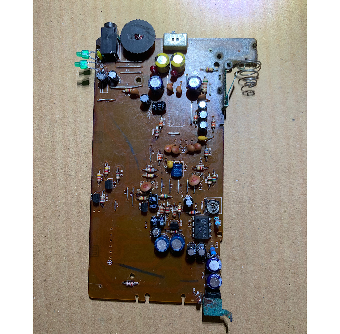

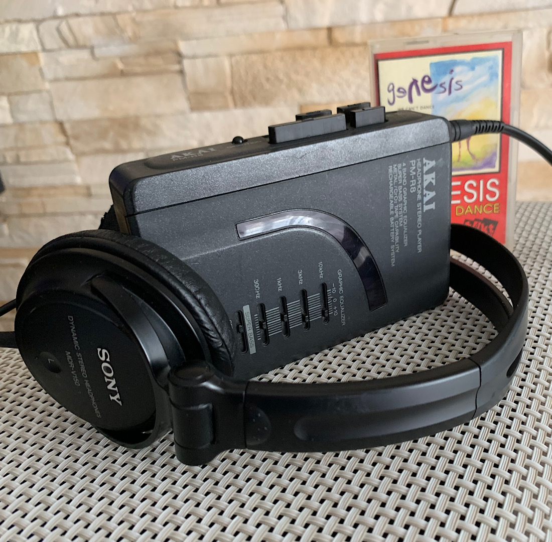

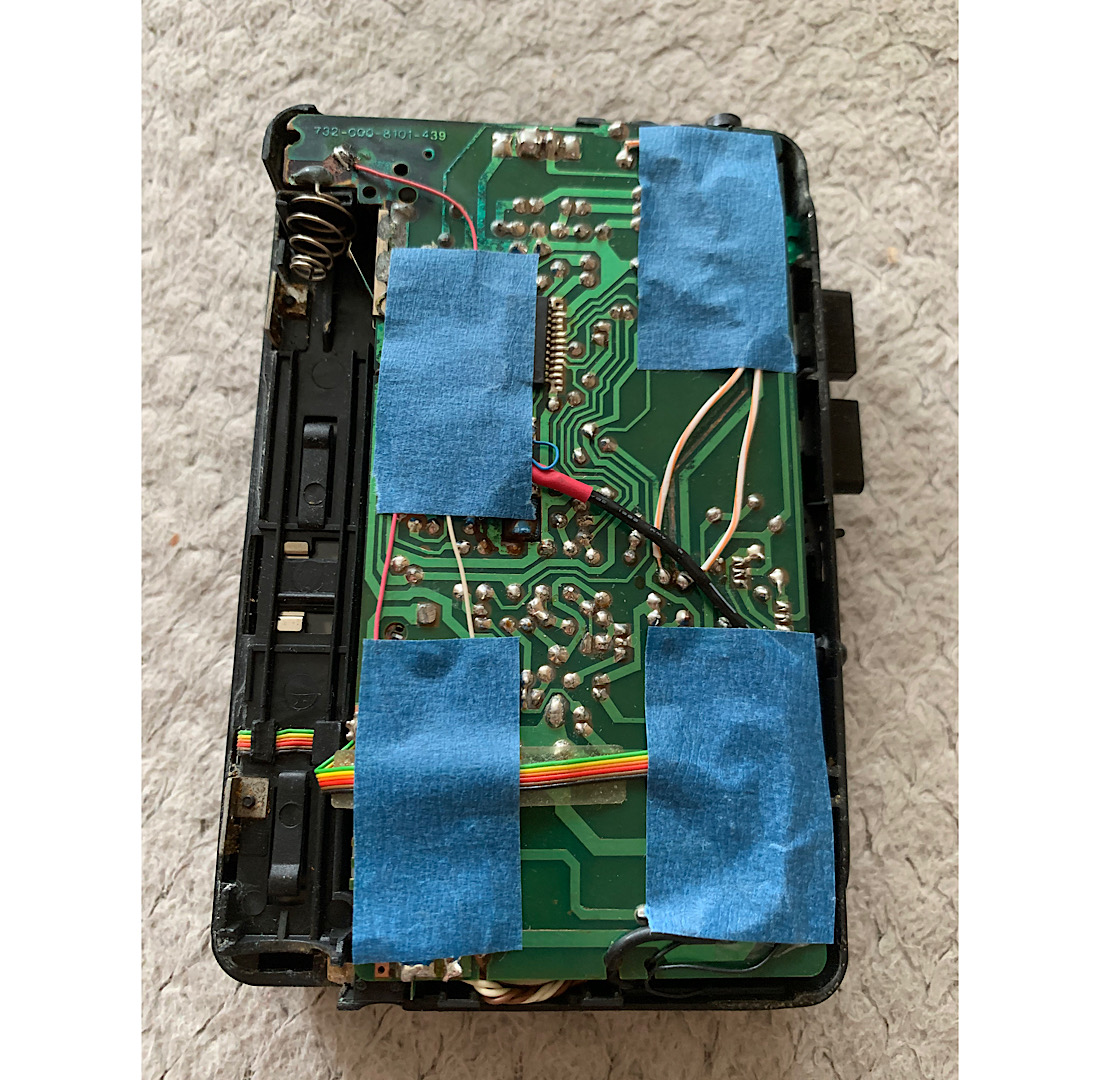

W majowy, długi weekend jak co miesiąc, odwiedziłem Bytomską giełdę staroci, podczas grzebania w kartonach, (najczęściej wypełnionych przedmiotami po opróżnionych mieszkaniach) wpadł w moje ręce walkman Akai PM-R8.
Napis Japan na tyle obudowy spowodował, że mimo stanu - powiedzmy delikatnie mocno niefajnego postanowiłem się nim zaopiekować.
Cena po drobnym targu całe 15 złotych, w razie czego wielkiej straty nie będzie.
Już na miejscu po otwarciu pojemnika na baterię widać było styki mocno pokryte zielonym nalotem (dobrze, że ostatni wlaściciel nie zostawił wewnątrz baterii, być może na kilkadziesiąt lat)
Ok. Planowałem z małżonką w długi majowy weekend nakręć trochę kilometrów na rowerze.
Na grzebanie w starociu czasu pewnie by nie było ale, w świąteczny poniedziałek zaliczyłem glebę właśnie na rowerze i potłuczony obojczyk wyłączył mnie z takiej aktywności na jakiś czas.
Na początku dezynfekcja z zewnątrz alkoholem IPA , oczyszczanie styków, baterie do kieszeni i co? Cisza ani drgnie.

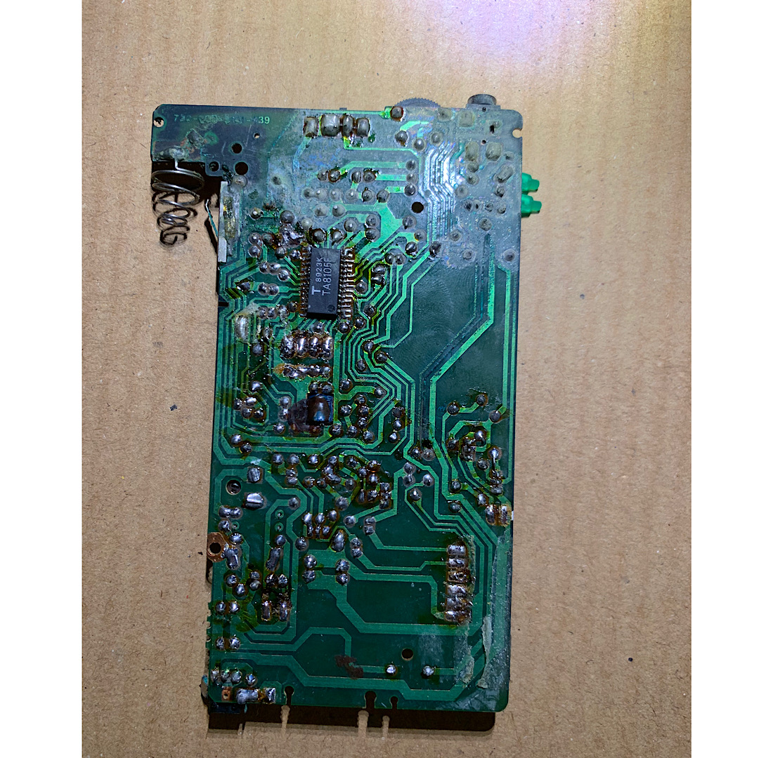

Śrubokręt w ręce i demontaż tylnej obudowy, po jej zdjęciu ukazała się płytka PCB z białym nalotem w obrębie gniazda słuchawek, regulacji głośności oraz przełącznika metal/norm, zauważyłem również dwa luźne przewody, po wstępnych oględzinach udało się ustalić gdzie jest ich miejsce.
Postanowiłem umyć płytkę PCB ale jej demontaż wymuszał odlutowanie wszystkich przewodów.
Po umyciu okazało się, że kilka ścieżek gdzie wcześniej znajdował się biały nalot utleniła się i nie mają przewodzenia.

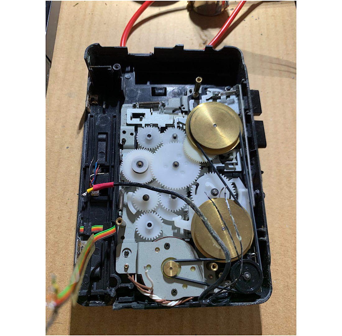

Już miałem grata przeznaczyć na elektro śmieci ale - jakoś zębatek, mosiężne koła napędowe, dobry stan paska oraz ogólnie części mechanicznej walkmana sprawiały wrażenie naprawdę przyzwoicie wykonanego sprzętu (walkman bez kasety oraz baterii jest dość ciężki) w porównaniu do posiadanego przeze mnie Philipsa AQ6585-168g vs Akai PM-R8-233g.
Utlenione ścieżki połączyłem przewodami, wylutowalem i sprawdziłem kilka elektrolitów, poprawiłem większość lutów, wyczyściłem, posmarowałem co trzeba, poskładałem do kupy włożyłem baterie i ku mojej radości część mechaniczna działa.
Pozostało włożyć kasetę, podłączyć słuchawki i co?
Działa, walkman brzmi bardzo fajnym dynamicznym dźwiękiem z możliwością korzystania z equalizera oraz funkcji super bass , funkcji auto rewersu ze wskazaniem zielonymi diodami led, w którym kierunku odtwarzana jest kaseta, możliwością przełączenia w locie strony A/B oraz przełącznikiem wyboru taśmy metal/normal.
Poprzedniego walkmana (Philipsa) używałem jedynie do oględzin kaset podczas ich zakupu, najczęściej
na w/w giełdzie staroci, opisanego Akai słucha się naprawdę bardzo przyjemnie, pozostaje więc w wolnych chwilach, od czasu do czasu oddać się tej wersji analogu.

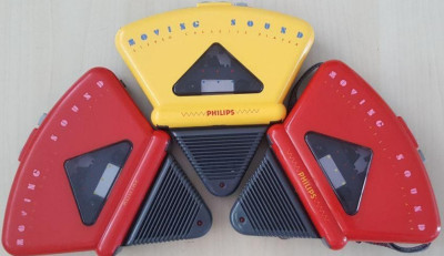

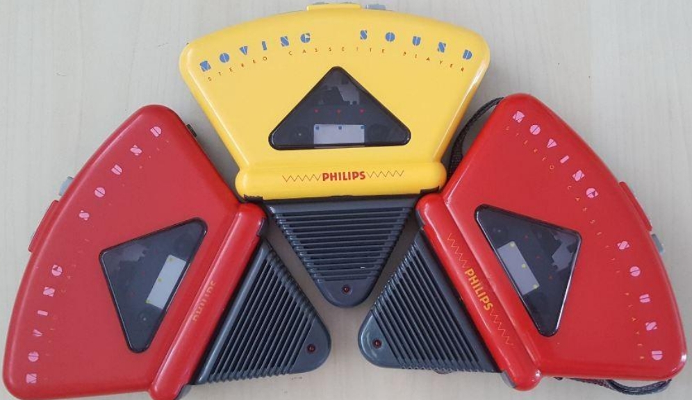

Jako dzieciak słuchałem muzyki z takiego cudaka
Nosiłem na pasku, bo nie dało się go schować do kieszeni
Sprzęt nawet miał trójkątny głośnik.
Taki odtwarzacz kasetowy w kształcie pizzy

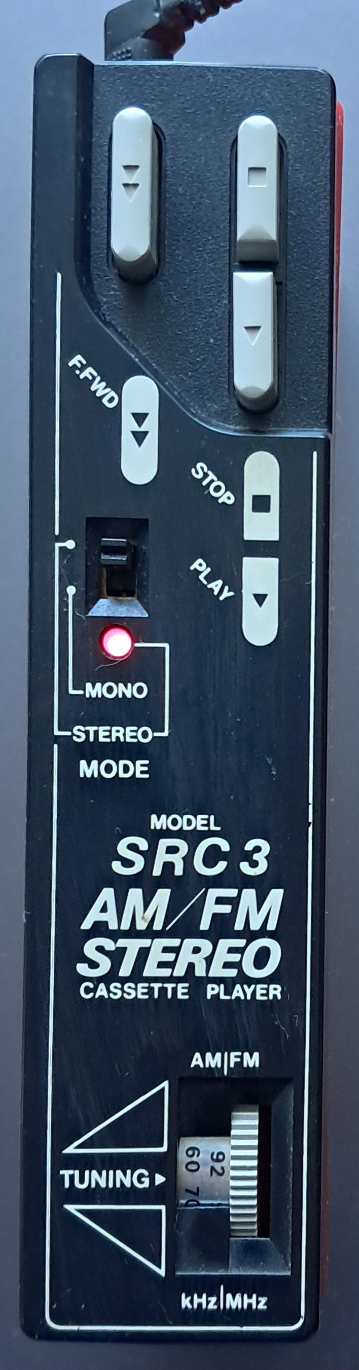

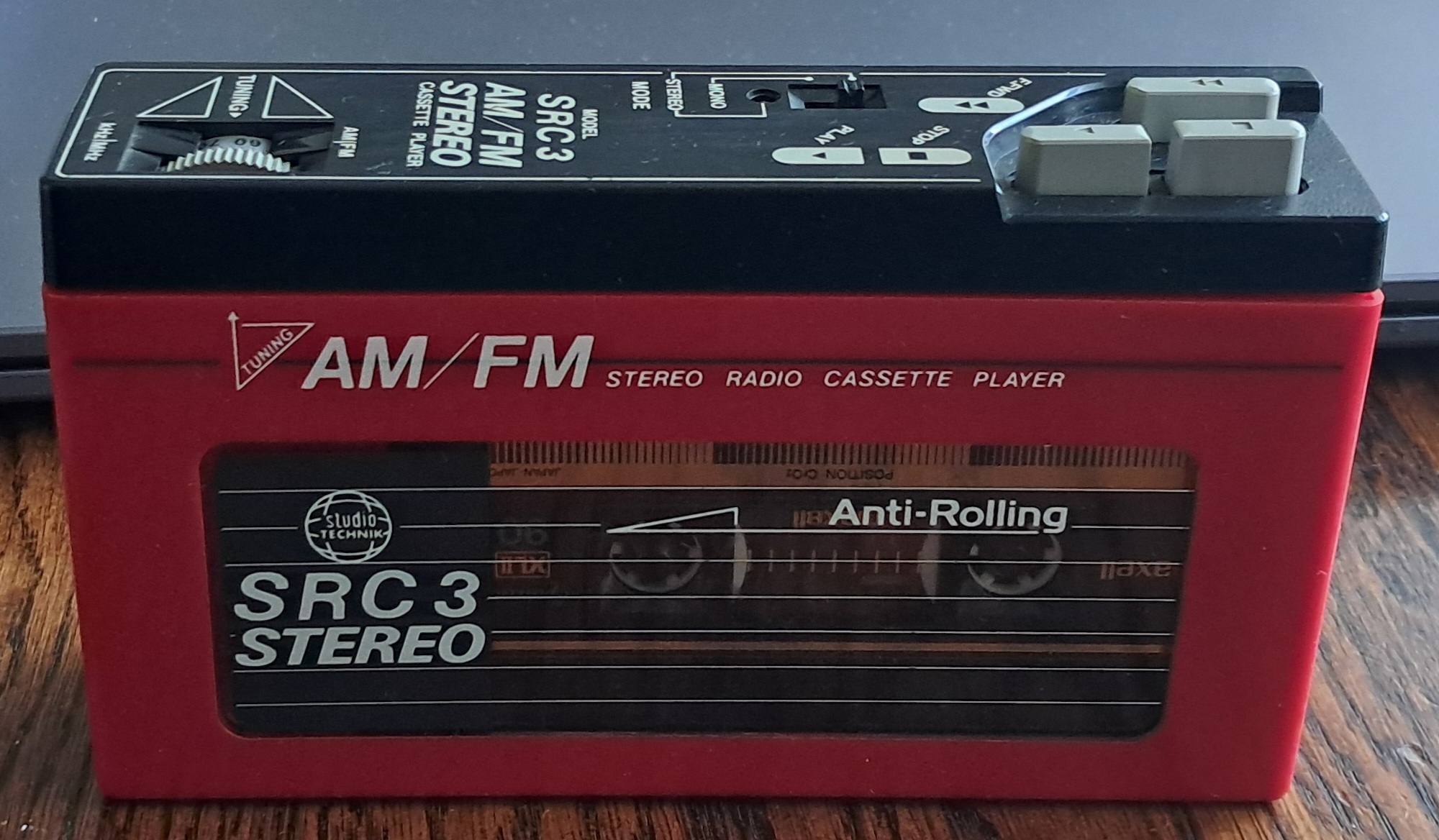

Audio Technik
SRC 3
Prawdziwy ciężki i solidny japończyk.
Całkowicie sprawny po latach, magnetofon przewija i odtwarza w dobrym tempie. Radio FM gra w stereo bez problemu.
Marka jak sądzę nikomu nie znana.
SRC 3
