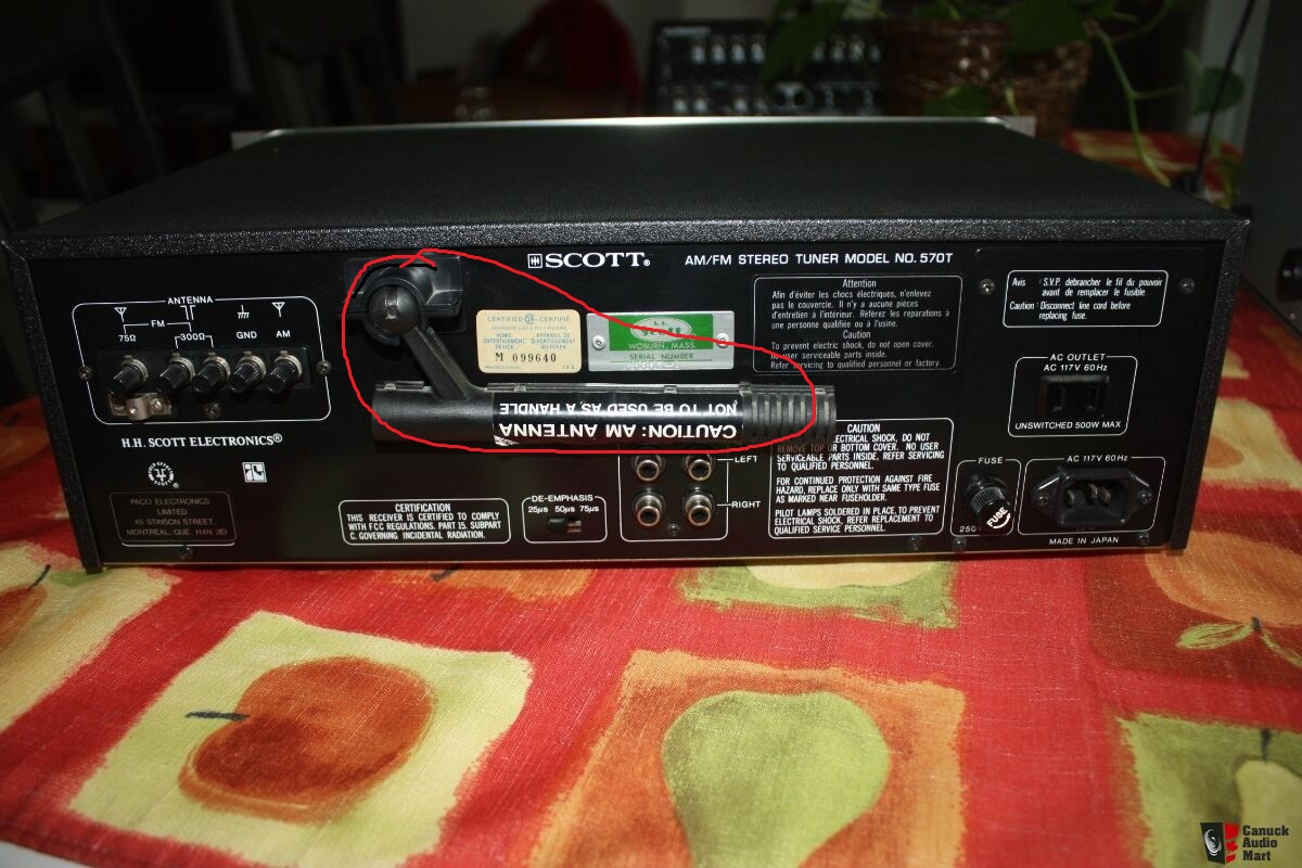

Problem z tunerem Scott 570T. Kupując go nie było oryginalnej anteny zaznaczonej na zdjęciu. Jaką antenę warto zastosować, żeby odbiór był w miarę czysty i jak ją podłączyć? A może ktoś podpowie gdzie mogę znaleźć oryginalną?

Ale czy to nie jest antena do fal długich? Do UKF to zewnętrzna.
Dokładnie tak. To antena do AM. Można uciąć ;)

myslalem, że to przez jej brak szumi mi też na UKF
Szumi bo nie masz zadnej ;) Tam po lewej masz wejscia na antene do UKF.

mam ale jakąś tanią drucianą kupioną w markecie. Muszę poszukać czegoś lepszego

To podłącz i sprobuj. Duzo zalezy od nadajnika, odleglosci do niego, polozenia mieszkania (jakas niecka albo wysokie bloki).

Na obrazku zaznaczono ramiączko do anteny AM.
Antena radiowa UKF jakakolwiek, tyle tylko że dzisiaj większość zakończona jest wtykiem koncentrycznym, a Twór tuner oczekuje gołych drutów.
Będziesz musiał sobie to przerobić po stronie wtyczki (pozbyć się jej by mieć 2 gołe kable).
Ewentualnie możesz uzbroić się w tzw. symetryzator, gdzie z jednej strony podłączasz koncentryka, a na wyjściu masz już gołe druciki pod 300 ohm.
I zestrojenia samego radia, które w tak wiekowym sprzęcie pewnie idealne nie jest. Sam z tym walczę od dłuższego czasu w różnych tunerach. Na razie perfekcyjnie opanowałem rozstrajanie. Ze strojeniem idzie trochę gorzej.
