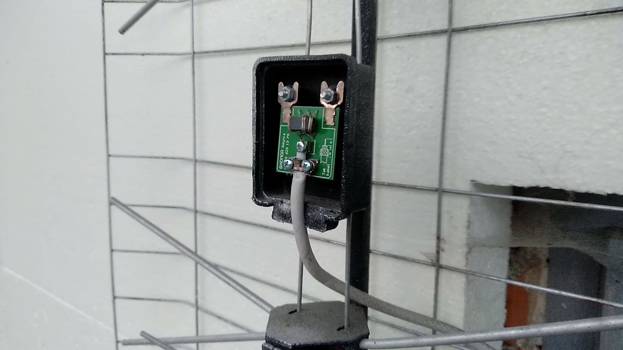

Re: Symetryzator- co to takiego?
Post autor: Bacek »
A bardziej obrazowo tak.
