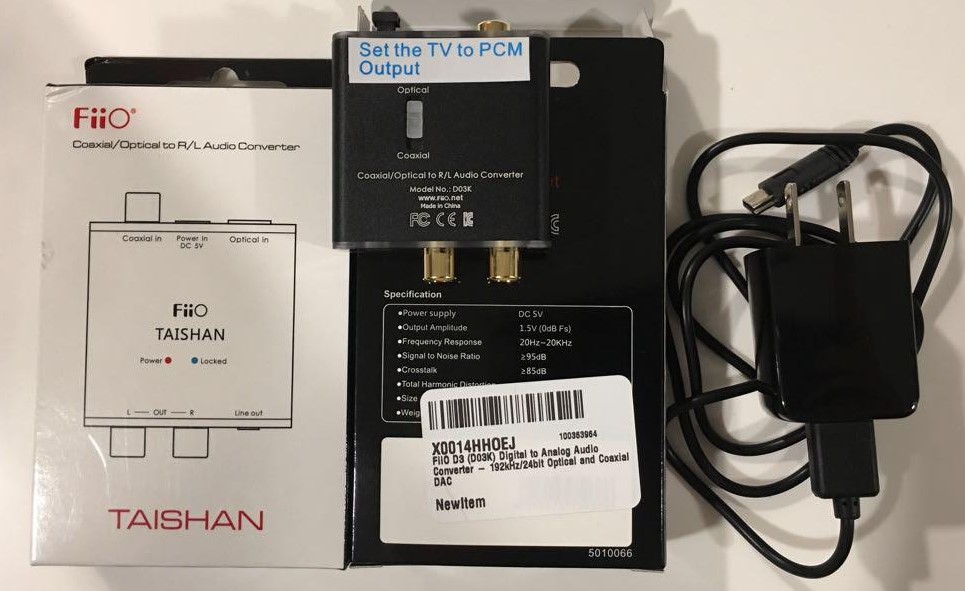

Re: DAC Fiio Taishan - problem z dźwiękiem z Netflixa
Post autor: tuczi77 »
Viniu pisze:
19 paź 2021, 22:31
To było to
A nie masz na swoim Taishanie takiej naklejki?
Post autor: Viniu »
tuczi77 pisze:
20 paź 2021, 08:32
Viniu pisze:
19 paź 2021, 22:31
To było to
Przyznaje bez bicia, że nie zwróciłem uwagi :doh: DAC leży za komodą, dźwięk leciał (za wyjatkiem Polsatu), nawet spotify, wiec nie zwracalem na to uwagi. Netflixa też ogladamy na projektorze więc nie miałem pojęcia że może być problem. W każdym razie jeszcze raz dzięki.
