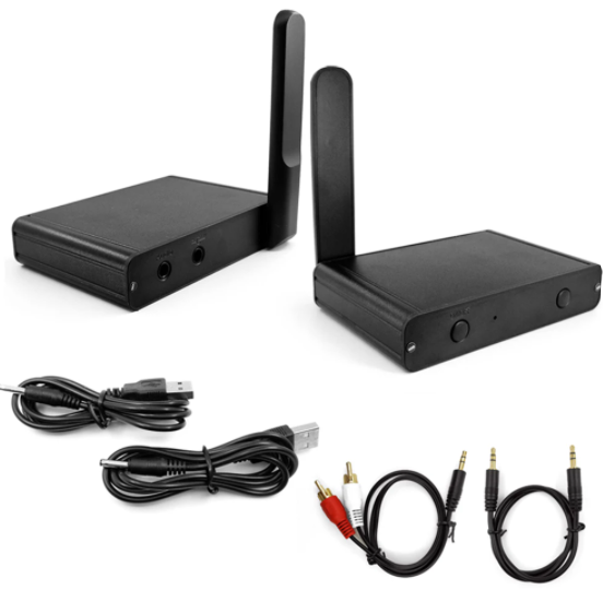

Odnośnie przesyłania dźwięku z projektora do wzmacniacza. Podobnie jak ty używałem kabla +10m i niestety również brumiło i ogólnie raczej było to wkurzająco.
No to pomyślałem by przesyłać bezprzewodowo sam dźwięk z jack (projektor) na RCA (wzmacniacz).
W tym celu użyłem takich dwóch małych urządzeń: https://pl.aliexpress.com/item/32961664 ... 5c0flwcYR7
Zasilane z USB, cena w miarę ok. . Jakość dźwięku jest naprawdę na fajnym poziomie i działa bez problemu.
