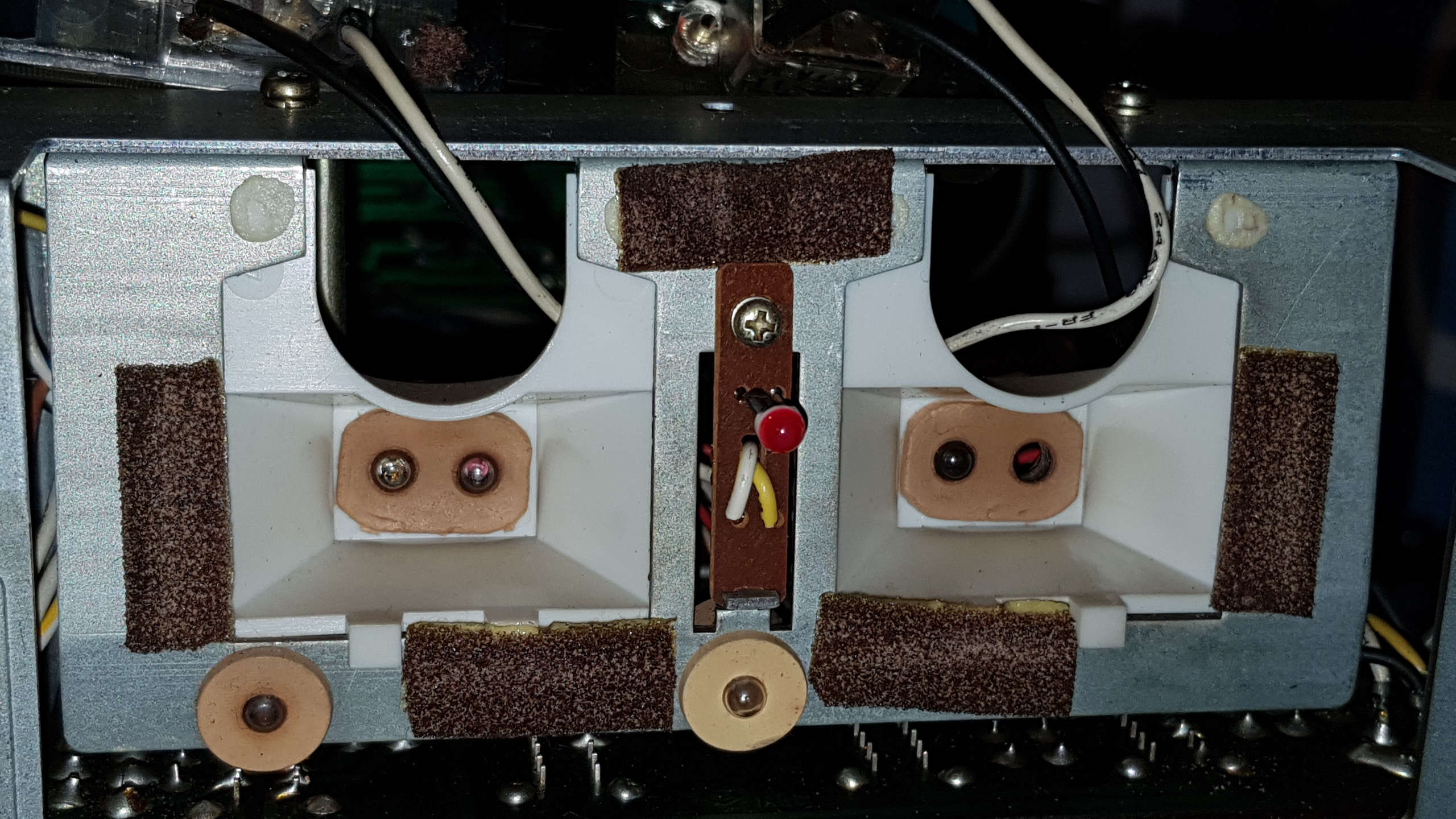

W sobotę wykonałem 2 pierwsze etapy renowacji ale utknąłem na problemie z ćwierkającym kołem napędowym kasety. Pomimo wyjęcia go z gniazda i nasmarowania łożyska ślizgowego nadal ćwierka jak słowik. Co może być tego przyczyną ? Bo jak się delikatnie obciąży przytrzymując za pina od strony kasety lub włączy przewijanie to ćwierkania nie słychać. Oczywiście te ćwierkanie było przed wymianą pasków i po wymianie na nowe też jest.

A tu zdjecia z czyszczenia i smarowania
