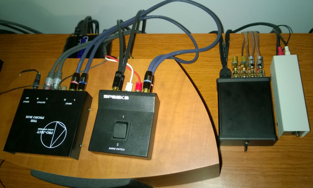

Nawet mam identyczne. Używam okazjonalnie do przełączania źródeł w niektórych testach 8-)
http://www.winyl.net/download/file.php? ... &mode=view
Po prostu będziesz tym wybierał źródło dźwięku. Albo gramofon albo komputer.
Komputer podłączysz do speaka na wejście 1 ...
Gramofon do wejścia vivanco ...
Vivanco wyjście do speaka wejście 2 ...
Wyjście speaka do microlab ...
Będziesz potrzebował jeden kabel stereo RCA więcej ...

To się nazywa "przełącznik RCA" dla uproszczenia zwany Speaka :lol: Po prostu przełączasz głośniki pomiędzy wyjściem Scarlett solo (jeśli nim chcesz generować dźwięk) a wyjściem przedwzmacniacza gramofonowego Vivanco. Czego tu można nie rozumieć? :?
