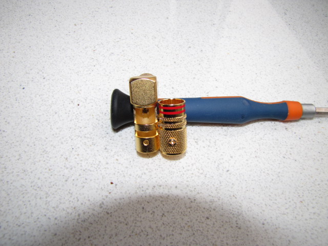

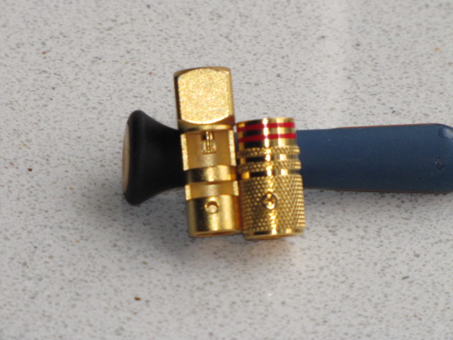

Zakupiłem kątowe wtyki RCA jak na zdjęciach. Kątowe, bo mam mało miejsca za gramofonem.
Trochę wtyków życiu zamontowałem, ale na te nie za bardzo mam pomysł. Da się je zamontować bez lutowania? Wygląda na to, że nie. Pin srodkowy nie ma żadnej śrubki dociskowej. A jak postąpić z oplotem to już w ogóle nie mam pomysłu.

A nad czym tu debatować?
Żyła gorąca do pinu środkowego - przylutować
Ekran - do masy wtyku - przylutować.

Chyba najlepiej będzie zalać lutem to okienko nad otworem śrubki, tak by od spodu złapać oplotahaja pisze:Ekran - do masy wtyku - przylutować.
