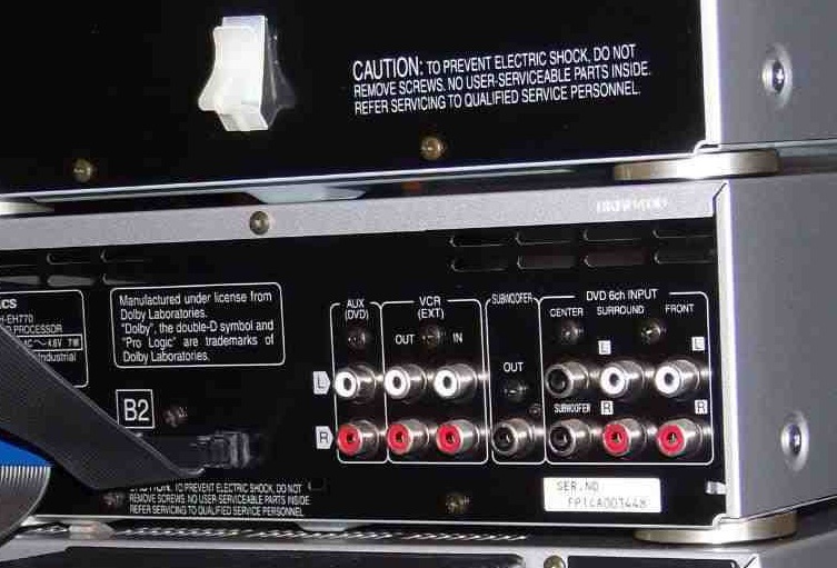

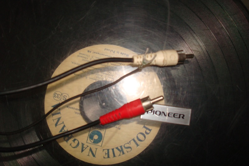

Witam,
mam problem z podłączenie gramofonu do wieży. Wszystkie możliwe próby nie przynoszą efektów.
Choć jedno podłączenie daje jakiś dźwięk (AUX), jednak wieża rozgłośniona na maksa tylko mruczy dźwięki z gramofonu... :cry:
Prosze o podpowiedź co mam robić, jak poprawnie go podłączyć????
Sprzęt:
GRAMOFON: Pioneer PL-320
WIEŻA: Technics SH-EH770
kabelki gramofon
kabelki gramofon
wejścia w wieży
wejścia w wieży
Posty: 5022
Jak podłączyć GRAMOFON z WIEŻĄ...?
Post autor: zbyszek1982 »
Potrzebujesz zewnętrzny przedwzmacniacz.
